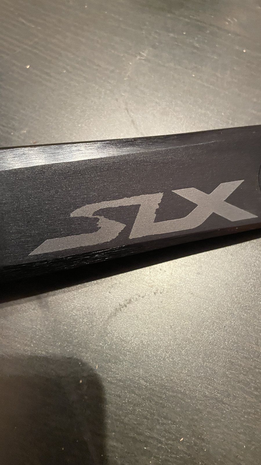

ja geht wohl mit Aceton, ist ja ursprünglich Nagellackentferner.
Ja, Aceton war mal ein Bestandteil von Nagellack Entferner, bis zu der Zeit, als die Frauen keine Plastiknägel hatten. Deshalb hab ich ja so doof gefragt.
So, hab es gerade Mal mit purem Aceton probiert...die Schrift ist damit sehr sehr hartnäckig abzubekommen, aber es geht.
Einwirkzeit aktuell ca. 2-3 Minuten und dann ordentlich reiben. Ich werd glaub Mal einen Schwamm (normale Seite probieren) hat beim Newmen Vorbau auch geholfen, allerdings ging es da wesentlich schneller.
