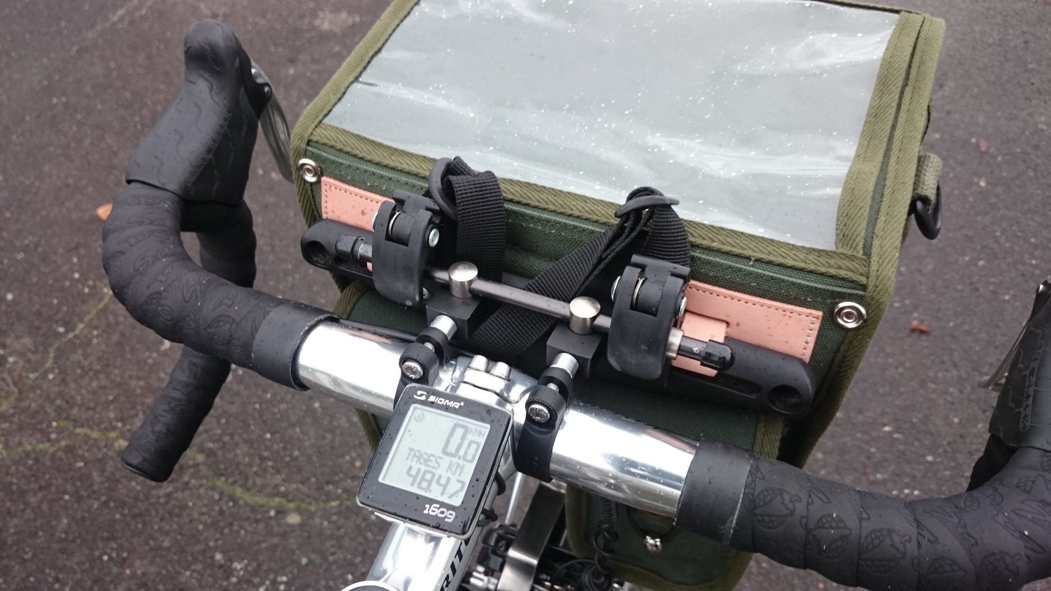

Halterung ist DIY: Cateye-Schellen, Tubus Gepäckträger-Montageteile, Ortlieb Frontroller-Haken. Man kann es auch aus einem Directmount-Downhill-Vorbau basteln.
Die Tasche ist eine Ostrich, Gepäckträger ist von Nitto.
@pefro: Ich hab das versucht, wie randinneur erwähnt hat. Hat bei mir überhaupt nicht gehalten. Bei der kleinsten ruckartigen Bewegung mit dem Lenker hat es die Magnetverbindungen gelöst und die Tasche ist vom Rack gefallen. Ich muss dazu aber auch sagen, dass ich nicht die Restrap-Tasche fahre sondern nur deren Platte und die entsprechenden Magnetgegenstücke gekauft habe und an meiner Ostrich-Tasche befestigt habe. Keine Ahnung, wie das bei Restrap hält, vielleicht verwenden die in ihrer Tasche stärkere Magnete.
Die Tasche hält nun mit auf der Unterseite befestigen Ortliebhaken, welche ich im Nitto-Rack einhängen kann, so benötige ich keinen Decaleur.

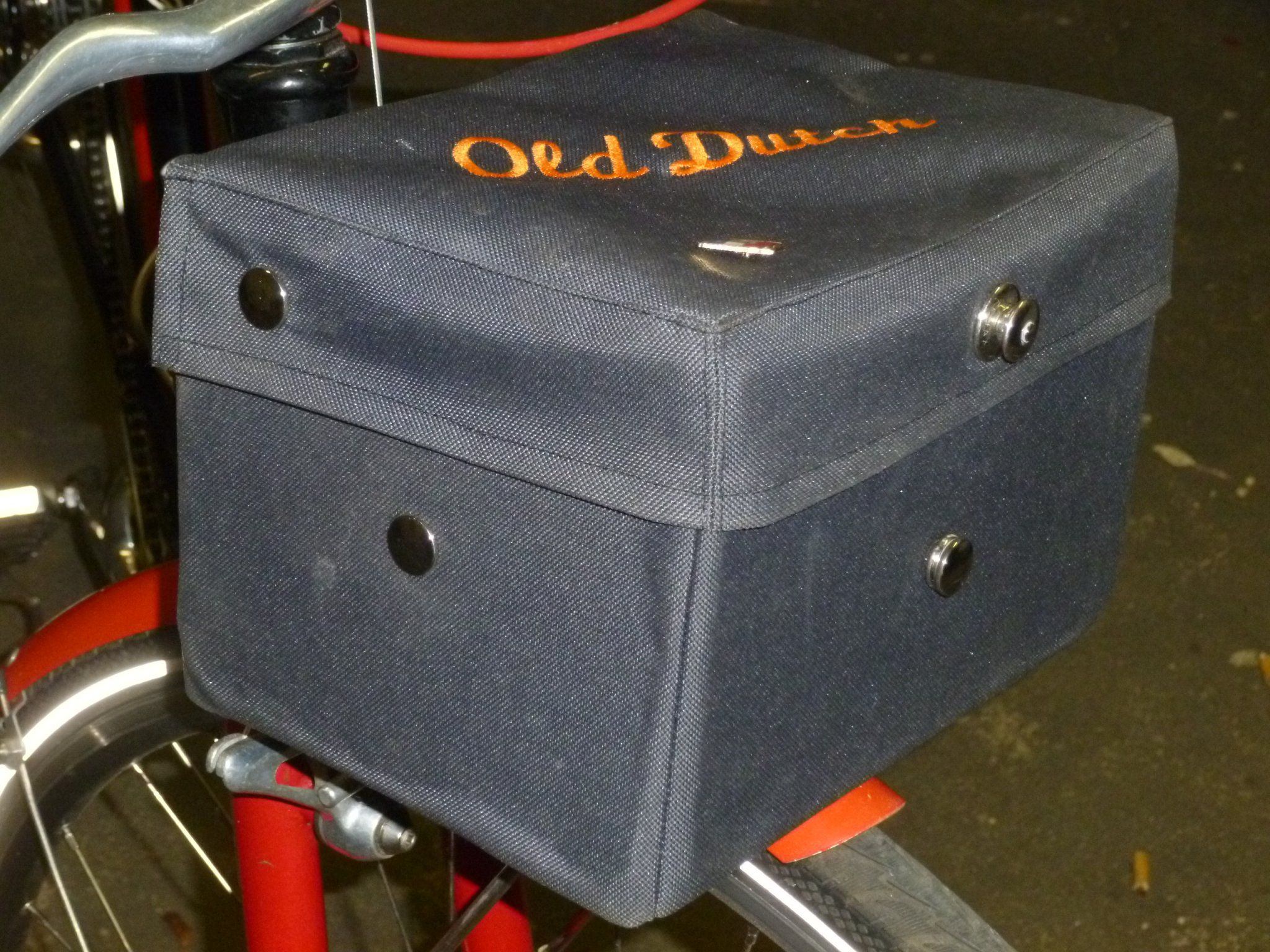

Hat geklappt. Und das sogar echt schnell. Fast ein wenig zu schnell. o_ONach ein paar mal hin- und herschreiben war die Tasche hier. Material ist X-Pac, ultraleicht, wiegt die Hälfte meiner Ostrich F104. Sieht halt nicht so schön klassisch aus wie Waxed Canvas.
Ich bin sehr zufrieden alles in allem. Die Austausch mit Jean Michel war flott aber spärlich, ist also von Vorteil, wenn man genau weiß was man will. Jetzt bin ich gespannt, wie sie sich schlägt.
ich glaube, es ist VX21, also laminiert und angeblich wasserdicht. Gestern im Regen war jedenfalls nichts nass. Wie lange, wird sich rausstellen. Meiner Erfahrung nach löst sich das Zeug irgendwann innen.
