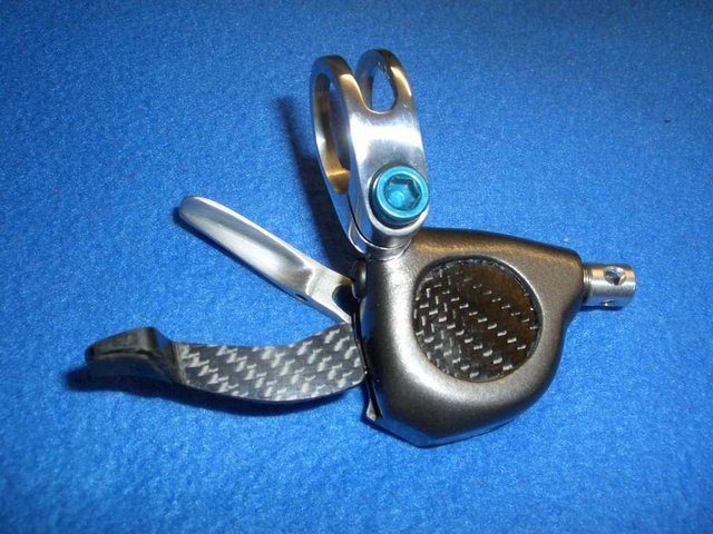

Dann stell ich hier auch mal meine Shifter rein. Ich wollte sie möglichst dezent erleichtern, ohne das sich etwas an der Funktion ändert.
Hier kurz was ich gemacht habe:
- CFK-Schrauben am Gehäuse
- Aluschrauben in der Lenkerschelle
- Aluschrauben für die Zugverstellung
- Hohlgebohrte Titanschrauben an der seitlichen Verstellung
Einstellrädchen und Lenkerschelle wurden Eloxiert, der Hebel konnte leider nicht eloxiert werden.
