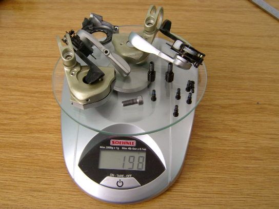

So: Der 3fach Trigger ist endlich fertig!
Schön ist er nicht, er war schon mal besser poliert... Die Lackierung und die Farbauswahl ist auch ein wenig daneben gegangen...
Zuerst das Innenleben ohne Fett:
Dann der komplette Trigger mit Fett, Schrauben und beim zweiten Bild auch mit Ganganzeige:
-62gLeer-58g
-62gLeer-58g

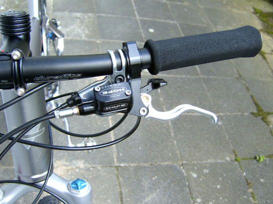

Ich habe den Trigger angebaut:
Sieht nett aus, hat trotz neuem XTR-Umwerfer nur nicht allzu lang gehalten. Ich habe wohl die Kräfte am Daumenhebel unterschätzt.
Die Achse hat es auch nicht überlebt, vllt. kann ich sie mal drehen lassen, die Kerbwirkung des Gewindes war tödlich für die Funktion...
Im Innenleben ist zum Langzeittest nur der Fingerhebel übriggeblieben, die Grundplatte folgt noch, bis jetzt sieht es ganz erfolgreich aus.
Jetzt werde ich mit dem 9fach Shifter fortfahren und nur den Fingerhebel und die Grundplatte nachbauen. Alle anderen Teile werden in Ermangelung einer anderen Idee "nur" getuned. Eingedenk der höheren Sachlthäufigkeit am 9fach Trigger kann es sicherlich nicht schaden... Mal schauen, was die Waage dann sagt...
