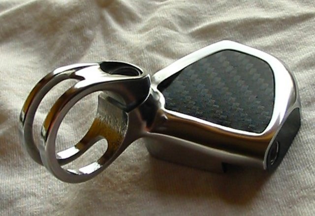

ghost503 schrieb:
Hy Dallekovitch
durchgeführte Änderungen:
Ganganzeige entfernt (auf dem linken Bild noch vorhanden, -25gr),
Schraubentuning (Befestigungsschraube Klemmschelle, Kabeleinstellschrauben ( -4 bis 5 gr) - von tuner, Danke noch mal - , und, auch wenn manch einer da wieder mit dem Kopf schüttelt (nicht wahr, Felix), die 6 Schräubchen der Deckel durch Plastikschräubchen mit eingefärbten Köpfen ersetzt, hält bei mir schon ein 3/4 Jahr und hat 5 Gramm gespart.
Ferner die Schellen "geschlitzt" - bringt 3-4 gr, je nach Länge des "Schlitzes"
und die Gummis der Daumenschalthebel entfernt (-9 Gramm) und die "Nasen" entfernt. Dann noch die 0,3mm Cfk Abdeckung (ca.+1gr)
fröhliches Nachbasteln, Martin

Hi Jungs,
also der XT R-Shifter ist unverkäuflich...:)
Der Carbon-Käfig des XTR-Schaltwerks ist 3mm dick, da haben andere 2mm verwendet, wenns bei dene hält... dann hälts bei mir auch ;)
Der Deckel ist aus Carbon, kein Carbonoptik-Sticker. Die Schrift habe ich aus einem rotem Alublech rausgeschnitzt... Schaut euch bisschen in meiner Gallerie um...:) Zuerst eine XT Schrift aus dem Internet runtergeladen, es in die entsprechende Größe umgewandelt, mit der Stahlspitze eines Zirkels auf das Alublech übertragen, dann das rote R freihändig dazu gezeichnet, mit Nadelfeilen und Dremel den Umriss ausgearbeitet, den R mit einem Klebeband abedeckt, X und T mit Schleifpapier abgeschliffen und poliert, fertig...:D easy oder? :lol:
Viel Spaß beim Nachmachen:daumen:

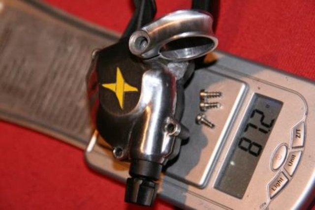

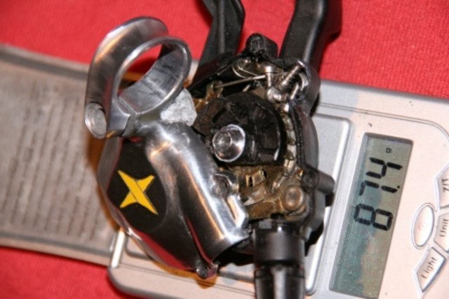

habe gestern mal meine rapid fires nachgearbeitet (omemoO, Du bist schuld, bzw. Du hast den Anstoß gegeben), genaugenommen erst mal nur den rechten, für den linken hatte ich noch keine Zeit. Da sind jetzt noch 6 Gramm gepurzelt.
Ich habe den Aluteil des Gehäuses innen "ausgeschält", da die Wandstärken recht dick sind, den Schlitz in der Schelle 10mm länger gemacht, 3 Löcher in den schwarzen Fingerhebel (Innenleben aus Stahl), den inneren Ring etwas schmaler geschilffen und ein Langloch in den Daumenhebel. Insgesamt sehr viel Arbeit, da muß man schon ganz schön verstrahlt sein.
Und rein optisch kann ich mit Deiner sehr gelungenen und liebevoll gemachten Version nicht mithalten, omemoO, aber mit 91gr, bzw 182 wenn der linke fertig ist bin ich sehr zufrieden.

Habe heute den linken fertiggestellt.
@Dallo: mal eben in der Mittagspause:lol:
[/IMG]

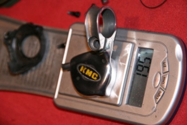

Ich bin gerade dabei ein paar LX-Trigger zu tunen:
Das Alugehäuse ist jetzt von 30 auf 18g runter und das Innenleben wird größtenteils aus Alu nachgebaut. Unter 160g für das Paar sollten machbar sein, mal sehen.
Wenn es euch interessiert kann ich ab und zu mal den Prozess per Fotos mit Waage dokumentieren:)
dafür schon mal ´n ganz dicken :daumen:
sieht echt klasse aus
