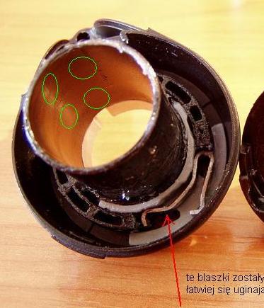

Mann könnte noch große Löcher in den inneren Gleitgriff bohren, äh so in etwa:

bei der ganzen kunststoff-kacke sparste doch eh kein gewicht, und obs so gut is in n rieseiges gleitlager löcher zu bohrn...vor allem brauchste dann unmengen fett weil es sich in die löcher setzt

MMH mit dem Fett in den Löchern hat Hugo sicherlich recht (also müssen wir auch noch leichtes Fett verwenden :lol: ).
Die originalen Aluschellen könnte man aber zumindest löchern oder schlitzen. Ist aber auch wieder soone unsinnige Arbeit was am Ende 1-2g bringt.
Glaube viel Potential steckt in den Drehgriffen nicht drinne.

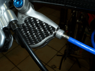

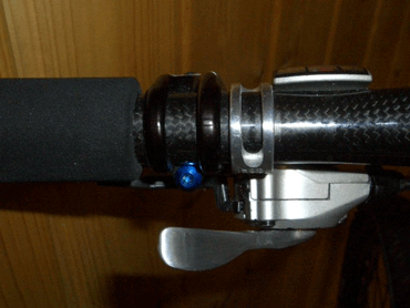

moin moin, wie´s hiermit?
aktuelles Gewicht des Päärchens 194gr. leicht genug?
Adamello hat seine sogar auf unter 170 abgemagert, mit allerdings erheblich mehr Aufwand.
greetz Martin

Ist es deiner?
Machst du das selber? Nen Kumpel von mir hat nen Dremel + Zubehör (für den echten Modellbau) aber ich müsste den guten Umgang damit erstmal lernen.
Was ausser der Schelle oder an der Schelle ist genau gemacht worden?
Würde jemand von euch diese Arbeit für nen rechten Shifter für mich übernehmen?
Angebote gerne per PM, aber auch weitere Anregungen fänd ich spitze!
Hy Dallekovitch
dallekovitch schrieb:
Ist es deiner? YES
Machst du das selber? YESNen Kumpel von mir hat nen Dremel + Zubehör (für den echten Modellbau) aber ich müsste den guten Umgang damit erstmal lernen.
durchgeführte Änderungen:
Ganganzeige entfernt (auf dem linken Bild noch vorhanden, -25gr),
Schraubentuning (Befestigungsschraube Klemmschelle, Kabeleinstellschrauben ( -4 bis 5 gr) - von tuner, Danke noch mal - , und, auch wenn manch einer da wieder mit dem Kopf schüttelt (nicht wahr, Felix), die 6 Schräubchen der Deckel durch Plastikschräubchen mit eingefärbten Köpfen ersetzt, hält bei mir schon ein 3/4 Jahr und hat 5 Gramm gespart.
Ferner die Schellen "geschlitzt" - bringt 3-4 gr, je nach Länge des "Schlitzes"
und die Gummis der Daumenschalthebel entfernt (-9 Gramm) und die "Nasen" entfernt. Dann noch die 0,3mm Cfk Abdeckung (ca.+1gr)
fröhliches Nachbasteln, Martin
