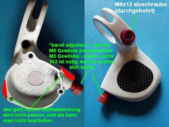

Am Daumenhebel noch die Plastikabdeckung entfernen und den Aluhebel bearbeiten, das spart nochmal ca. 10g! Siehe dazu die vorangehenden Posts.
Aber sonst: richtig gut! Nicht nur das Gewicht, sondern auch Optik und insgesamt die Individualität.
Doch! Ich hab' gesehen zB Nino's Projekt. Meine Gumiabdeckung wiegen 2,5g pro Stuck, aber ich hatte gern bessere Ergonomie halten.
bekr schrieb:
benutzt du normale ausenhüllen oder nokon&Co teile?
Ich benutze Nokon Konkavex satz. Warum fragst du daruber?
Statt oryginall Stahlshrauben habe ich alu M6x12 (durchgebohrt) montiert.
Zugadjusters habe ich auch bearbeitet. Normalewiese waren M5 "Schrauben" mit Plastikabdeckung und Feder. Ich musste im Alugehause grossere Loch (M6 gewinde) machen und dann alte bremsadjusteraluschraube anpassen. Sie dreht sich selbst leider ziemlich leicht und ich muss zu Montage etwas Loctite 243 geben.
Ich denke,dass es ist moglich, diese rapidfire sogar unter 150g bearbeiten, aber man musste Innenleben herausholen, und es leichter machen.

felixthewolf schrieb:
hi
die plasteschrauben halten nicht, die reissen dir alle 3 nacheinander ab und du wirst deinen spass haben, die reste wieder aus den gewinden zu bekommen.
sonst sehr schöne arbeit!
felix

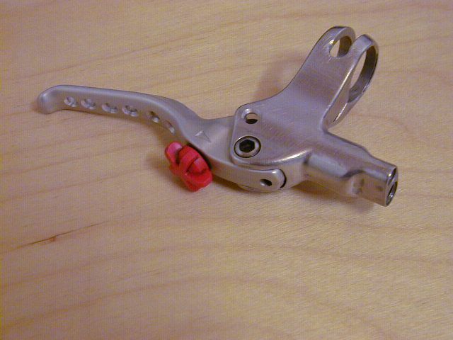

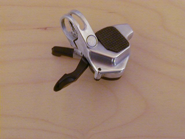

Ich habe es erst mal mit einer seite des Lenker's angefangen. Rapidfire und HS33. Hier das Ergebnis. Ich konnte leider das ursprüngliche Gewicht nicht erfassen :mad: oder wisst ihr was eine Rapitfire und ein Bremshebel HS33 im Orginal wiegt???
Jetzt sind es:
Rapidfire: 109g (einer)
Bremshebel: 87g (einer)
easy

Tolle Arbeit!:daumen:
Der HS33 Bremshebel ist schon sehr nah an dem Gewicht des RB Hebel (78 gr.) dran.Die Shifter wiegen übrigens 255gr. im ungetunten Zustand.(also ca. 127gr einer.Schwer zu sagen da Umwerferhebel andere Mechanik hat als der für Schaltung)
