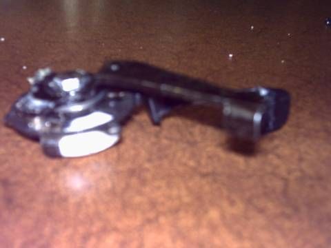

Natürlich nicht Dual Control.
Also, hier mal ein Bild der LX-Shifter ohne Plaste, das Teil steht auf dem Kopf und der vordere Teil ist der linke Daumenhebel.
Sorry für die schlechte Quali, ich hoffe man kann was erkennen
@ ricktick: also "aktuell" ist die XT-DC. Meine XT-Shifter
(die direkt vor deiner Frage gezeigt habe) sind 2003er.
Oder hab' ich was verpasst und es gibt wieder neue Rapidfire von Shimpanso?
@ BEAVER: mieses Bild - geht's nicht besser? Nach dem was ich da erkenne,
würde ich bei den LX-Hebeln das Plastik lieber drauf lassen.
Auch bei den XT-Shiftern gibt es Unterschiede in der Form des
Alu-Daumenhebels. Die älteren sind am Ende etwas eckiger.

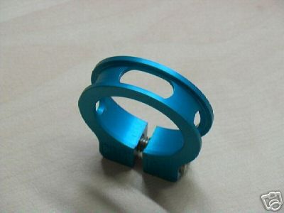

das innenleben kann man schon auseinander nehmen nur braucht man für die vier max 5mm bohrungen eine erodiermaschine darum ist es hier gewichtsmäßig unintressant, das ist reine neugier mit aufwand verbundenes bereich(ich red hier von den 98er 8fach modellen, weis nicht wie die neuen sind)
beim körper sollte man schlankegestalten wenn überhaubt möglich allein wegen dem geschmack aber bei der schelle ist es geschmack sache sache ob es ala ringle, techlite, steinbach oder wie hier Critical style bearbeitet wird
bei carbonlenkern würd ich flache breite empfehlen
