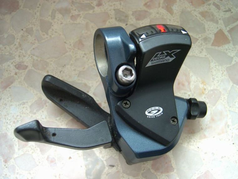

Ich bin gerade dabei ein paar LX-Trigger zu tunen:
Das Alugehäuse ist jetzt von 30 auf 18g runter und das Innenleben wird größtenteils aus Alu nachgebaut. Surtre

die trägerplatten der innereien liessen sich aus alu oder cfk nachbauen, dürfte je shifter ca 7-8gr. machen.
desweiteren liesse sich der hebel für den zeigefinger insgesamt aus alu oder cfk fertigen, was bei einem ausgangsgewicht (mit plastik) von ca 16gr. wahrscheinl. ebenfalls 8 gr. bringen dürfte
den daumenhebel hab ich auf 18,9 runter gebracht, inkl. des stahlbolzens(wäre duch cfk ersetzbar) und der klinke die den zug mitnimmt.
allerdings is das finish noch nicht so wirklich gut...
poliert dürfte es wohl am besten aussehn.
wenn sich jemand daran versuchen will würde ich ihm empfehlen die lx anstelle der xt version zu nehmen weil da der stahlbolzen mit dem daumenhebel lediglich verschraubt und nicht vernietet ist.
ansonsten geht dann im inneren nicht mehr viel, die zahnscheiben sind bereits gelocht, evtl. liessen sich da noch ein paar 2mm löcher reinbohren, aber die gewichtsersparnis wär marginal.
an der scheibe in der der zug läuft geht auch nicht mehr viel, zumal sie aus kunststoff ist.
die beiden zahnscheiben inkl. lager und zugscheibe(das ding aus plastik) wiegen zusammen 8,4 gramm...vielleicht hat da doch noch jemand ne idee.
nachbauen aus alu würd ich nicht empfehlen.
meine shifter warn 3 jahre im einsatz bevor sie zerlegt wurden und selbst die stahlzähne zeigen leichte verschleissspuren.
die 3 m3 schrauben, oder isses m2,5? seis drum, auf alle fälle die schrauben die die ganze armatur zusammen halten sind zeiml. schwer.
jede einzelne 1,0gr
würde man die gegen alu ersetzen und kürzere köpfe verwednen, was machbar sien sollten, halten die langen köpfe lediglich die plastikkappe an der armatur, käm man im gesamtgewicht der schrauben auf ca 1,5gr.
naja, damit sind so zieml. alle teile behandelt.
das gehäuse hab ich jetzt auf 16,7 runter...is allerdings noch nicht fertig, zum einen muss wieder was dran, zum andern kann noch bischen was weg...sollte ich mich langfristig doch wieder für das xtr schaltwerk entscheiden wird weiter gemacht, ansonsten bleibts weiter in der kiste

Jop, der Trigger ist komplett zerlegt. Ich habe ihn auch schon ein paarmal wieder zusammengebaut, das geht schon mit der Zeit, selbstgeschriebener Montageanleitung sei dank:lol:

Wie versprochen die Innereien des 3fach LX-Triggers. Sorry für die Bildqualität (Kamera spinnt:heul: ) und die noch nicht vorhandene 10tel Waage.
Zuerst die Grundplatte:
-4g
Dann der Daumenhebel ohne Griffgummi:
Bis auf Feder, Sperrklinke und Sicherungscheibe ist alles aus Alu.
Der Kunststoffgriff kommt später, wird aber auch leichter als das Original.
-14g
Zuletzt die Achse:
Da meine Waage erst bei 2g anspringt ohne Gewicht... Kommt später
max. -1g
Zuletzt noch ein zweites Bild des Gehäuses:
Vielen Dank für Eure Aufmerksamkeit! Auf Wiedersehen :p

Den Daumenhebel habe ich ein wenig am Rechner optimiert und dann aus Alu nachgebaut und poliert. Die Daumenauflage wird später aus Kunststoff anmodeliert, wenn ich so Winkis Bilder sehe, überlege ich auch noch ein wenig Carbon mit einzubauen...;)
Der Fingerhebel macht mir noch Sorgen, auch mangels Zeit zum Konstruieren. Der Hebel wird aber ungefähr so aussehen, nur besser poliert:-)
Nebenbei habe ich den ganzen oberen Mechanikteil des Triggers auch aus Alu nachgebaut: -3g
