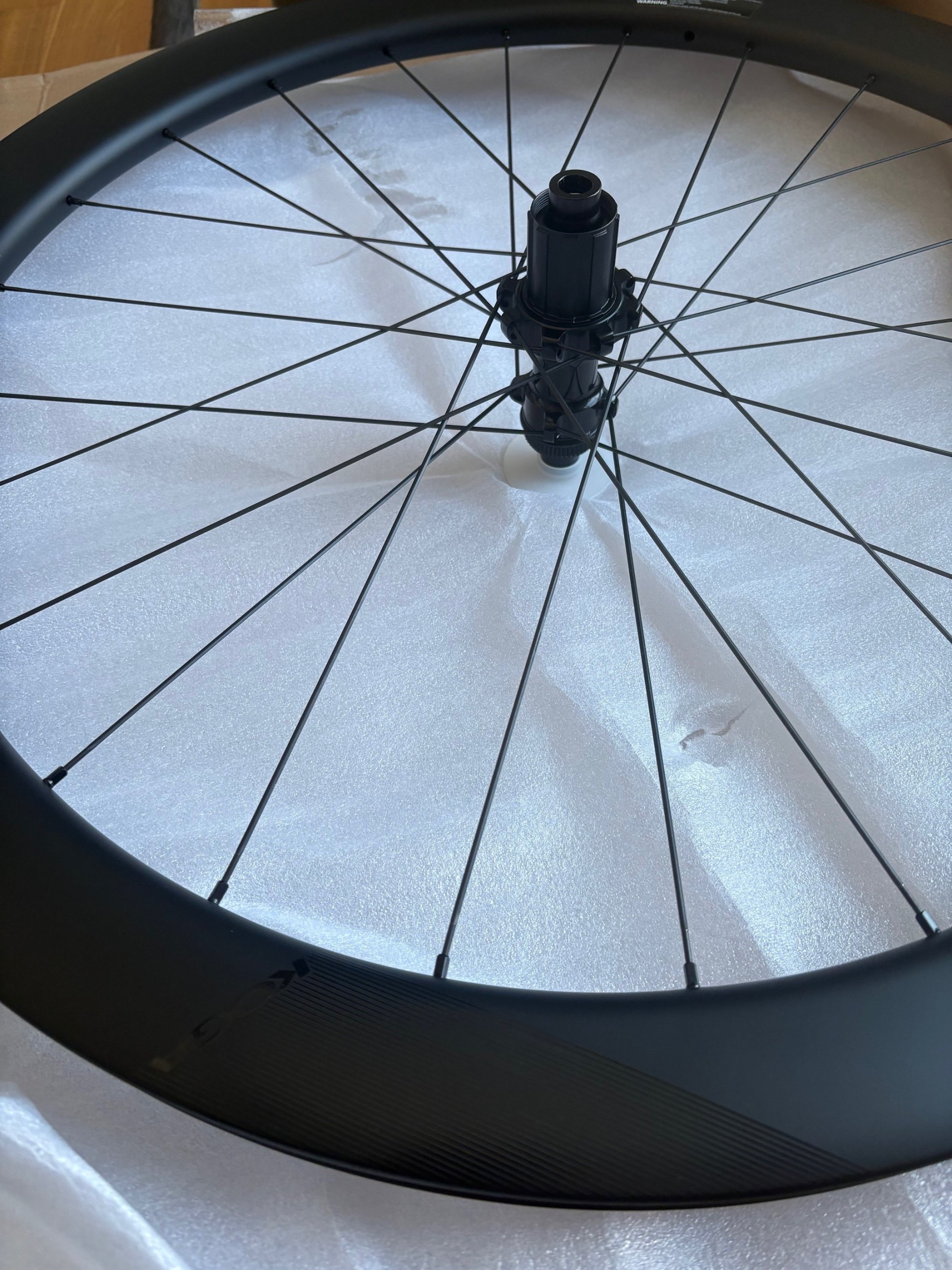

gerade wurde das KOGA Hinterrad geliefert, macht auf den ersten Blick einen guten Eindruck...
komplett neutral bis auf den dezenten Koga-Schriftzug...

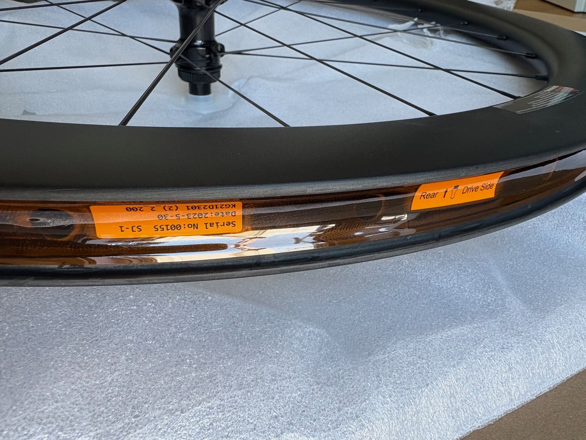

Innen 21mm, außen 30mm.Hast du die Innenmaulweite & Aussenmaulweite mal nachgemessen?
24 Löcher für 24 Speichenobwohl auf einem Aufkleber unter dem durchsichtigen Tublessband die 24 markiert ist...
Felgenband und die Aufkleber erinnern mich an das Ghost/LaPierre HR welches ich habe und da war auch eine FastAce Nabe verbaut.24 Löcher für 24 Speichen

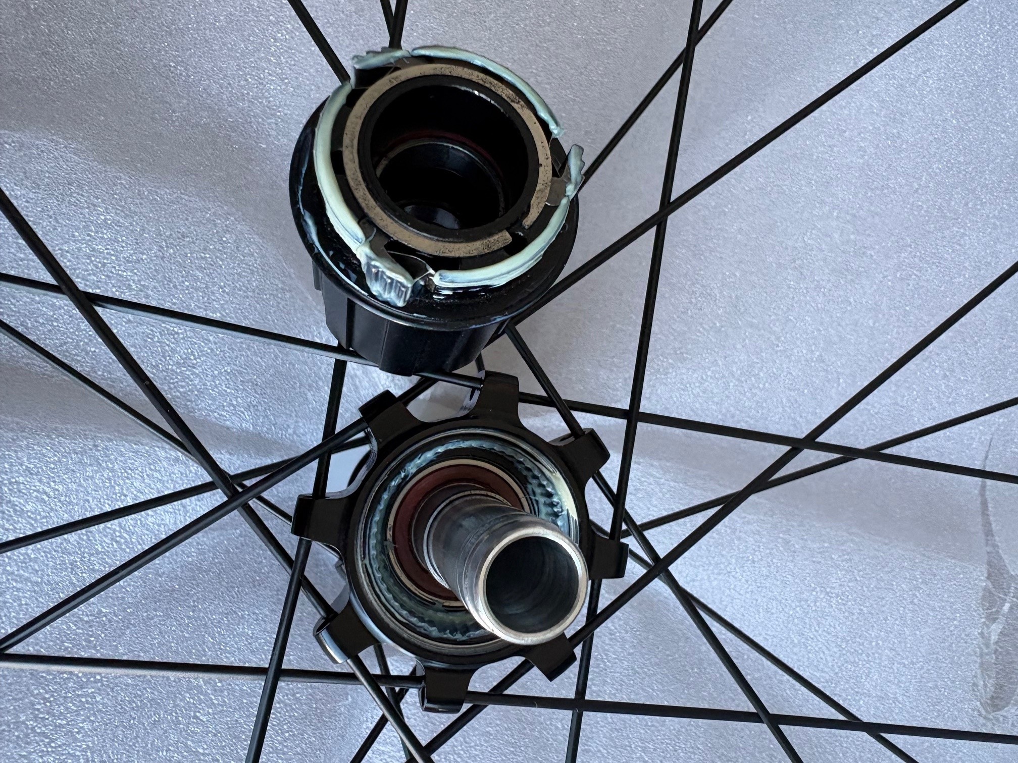

Siehst du noch irgendwelche Markierungen an der Nabe, die mir entgangen sind? Ich tippe FastAce, siehe mein Post von vor ein paar Tagen…
Felgenband schaut identisch ausFelgenband und die Aufkleber erinnern mich an das Ghost/LaPierre HR welches ich habe und da war auch eine FastAce Nabe verbaut.
Hätte ich auch selbst drauf kommen können24 Löcher für 24 Speichen
