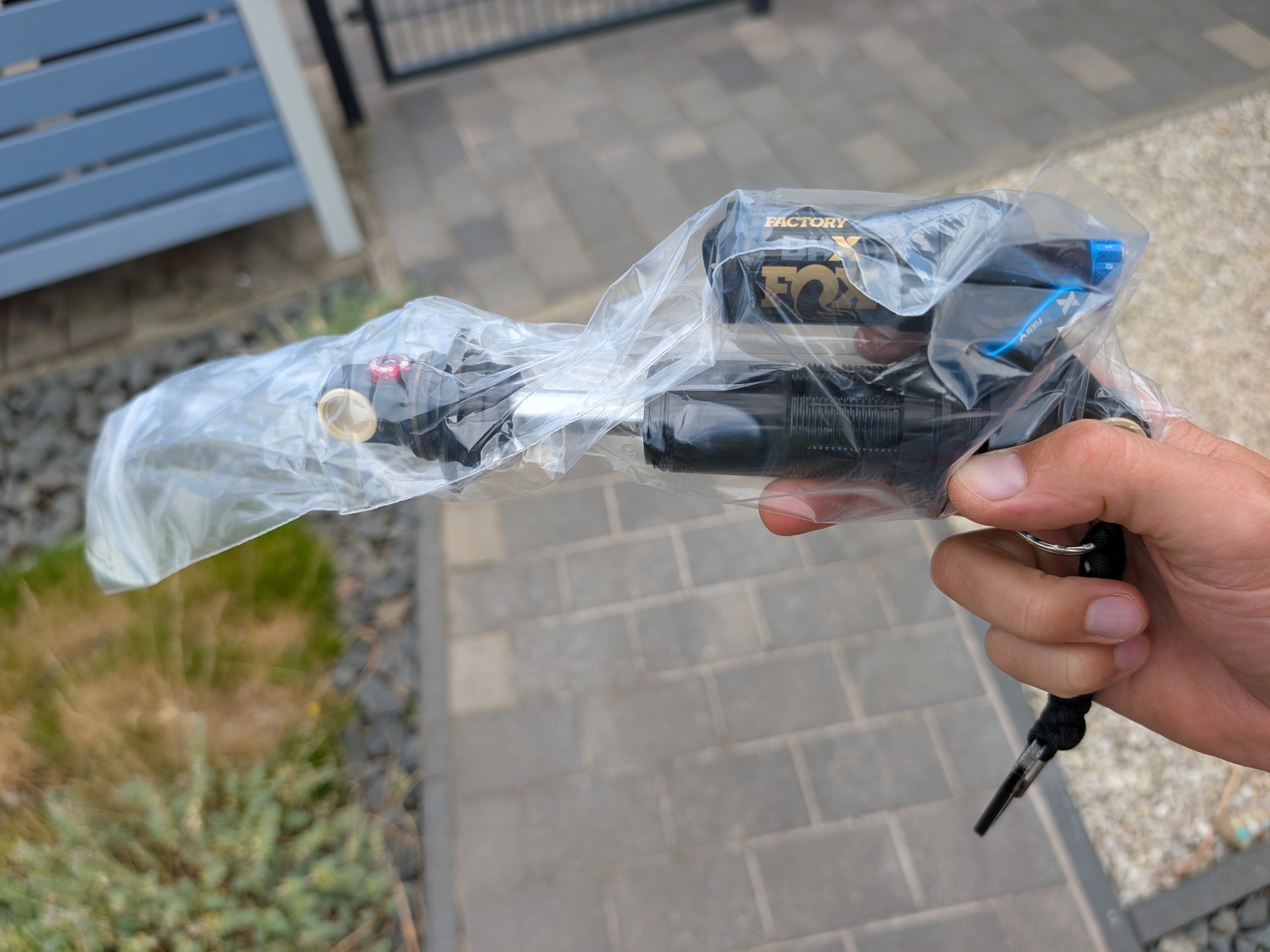

Bei mir sind heute DHX 2025 210*55mm angekommen - wie bestellt.
Interessanter war aber der Bestellte FOX RACING SHOX 2026 Rear Shock FLOAT X2 FACTORY 2-Pos Adj 210x55mm (979-01-161) mit der Kennung 979-01-204
Die Nummer steht auch auf dem Karton, es ist aber ein 210 x 50mm
Ist evtl. nur ein Spacer drin den man "einfach" entnehmen kann? Hat jemand einen korrekten 210*55mm bekommen?
Noch viel lernen ich mussDie Fox Nummer hat das doch eh ergeben, dass das ein 210x50 ist. Somit war das eigentlich schon bei er Bestellung klar, was da kommt...
Sind geschraubte plättchen und problemlos entfernbar
Das ist n dhx. Da sind einfach zwei halbkreisförmige spacer auf dem sealhead aufgeschraubt. Da hat sich ja nichts geändertHast du eine Anleitung gefunden?
