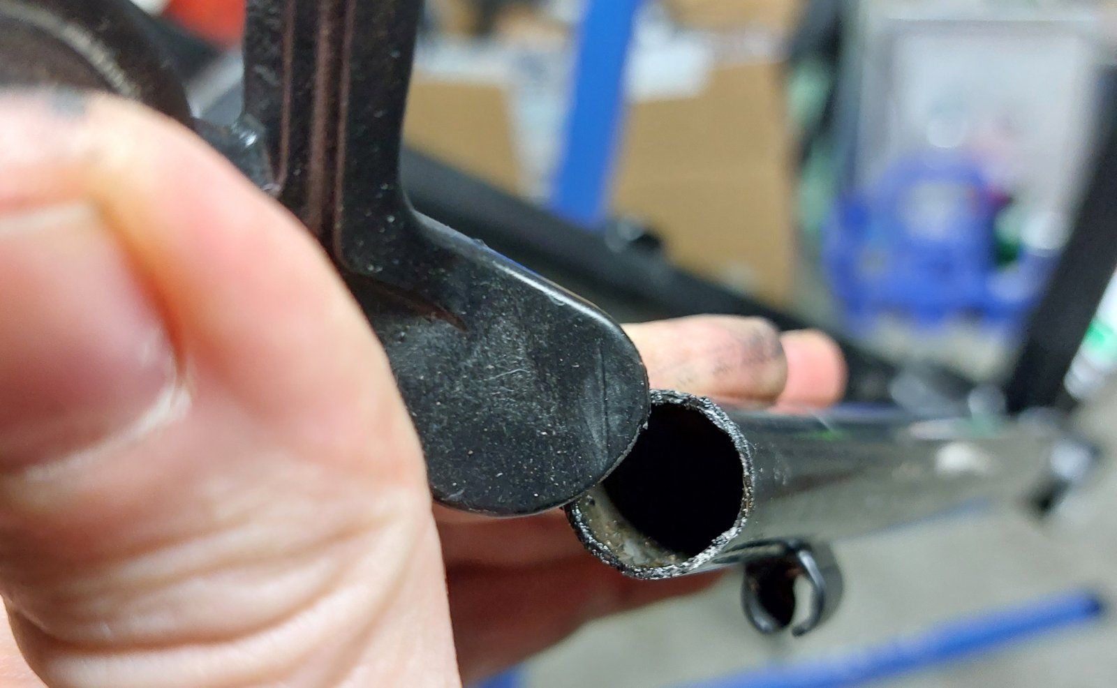

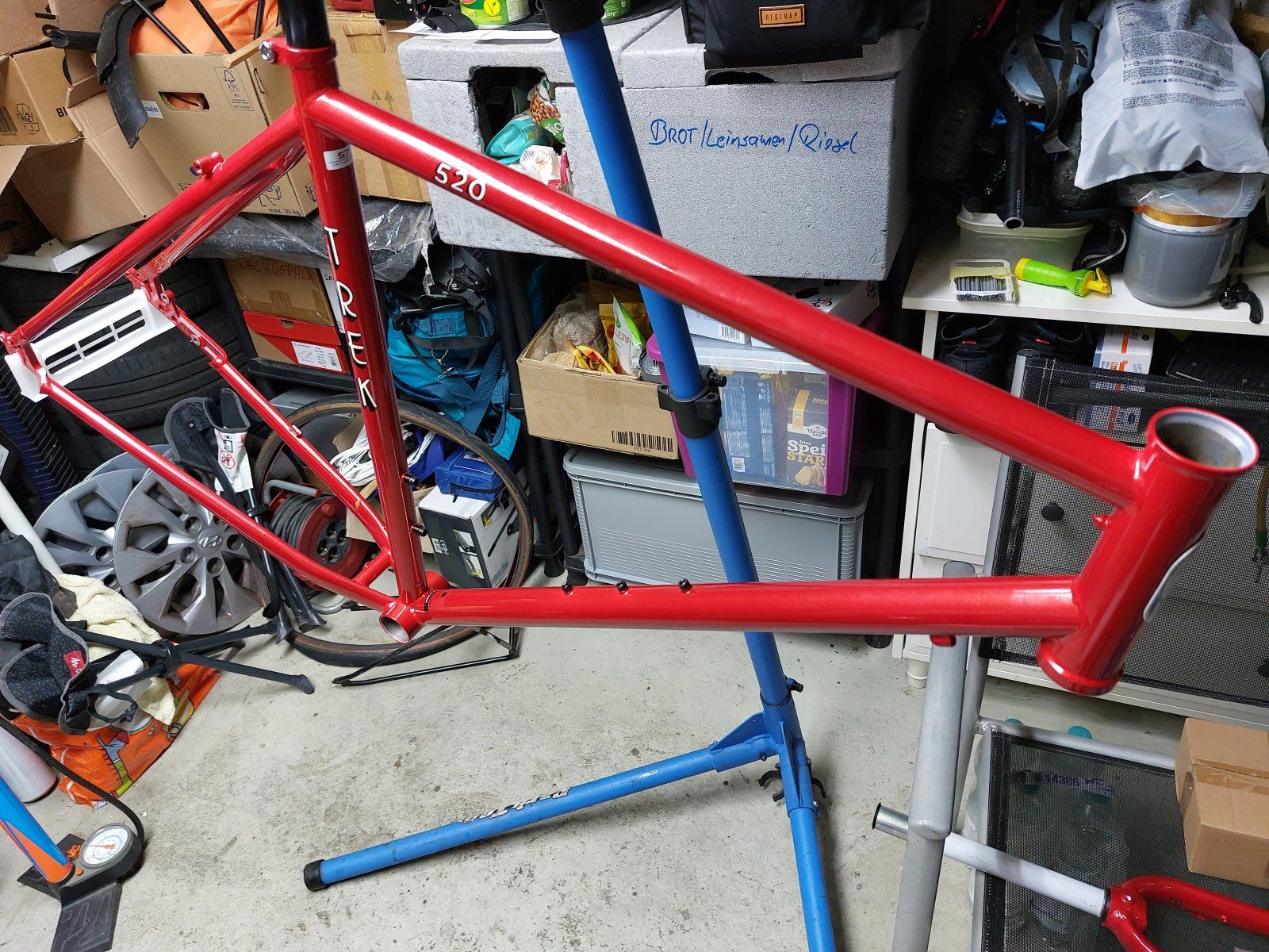

Der Ausgangspunkt: nach 20000 km verstarb mein 2018er Trek 520. Unerwartet, wenn ich ehrlich bin.
Der Austausch des Rahmens ging dank Lifetime Warranty innerhalb von zwei Werktagen über die Bühne. Danke Trek!
Hier isser.
2340 g in Größe 57 cm.

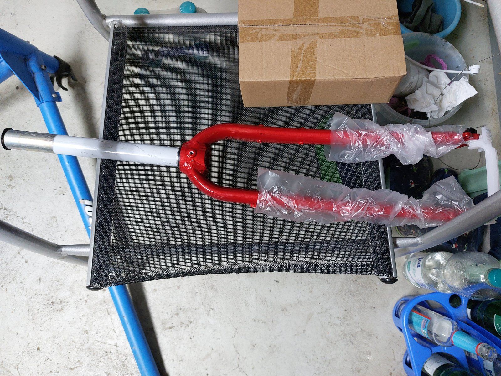

Die Gabel ist nun aus Alu und kommt auf 920 g.
Prämisse: möglichst alle Teile wiederverwenden! Sonst meckert die Regierung 😉
Hier isser.

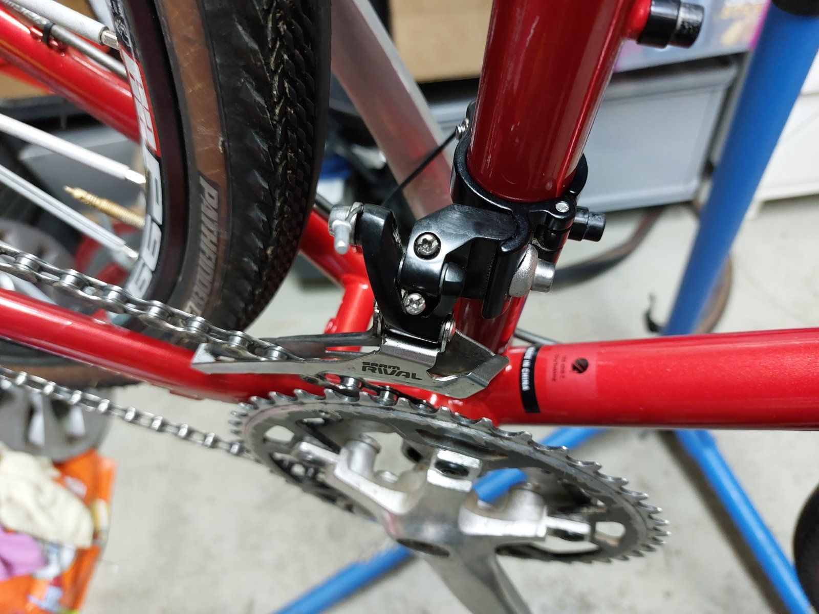

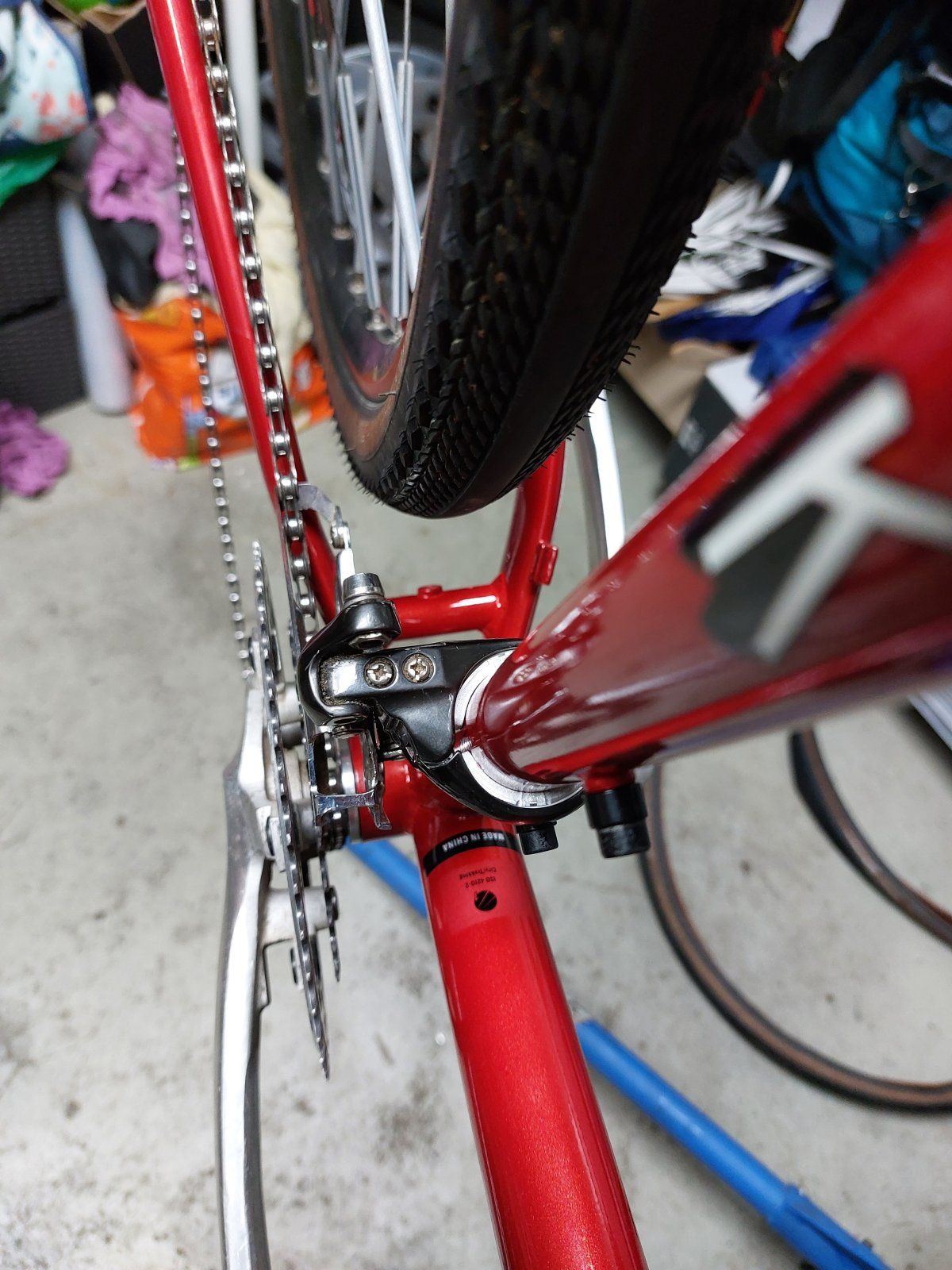

Jetzt ist aber auch klar, dass es mit dem Rival Umwerfer nicht funktionieren kann! Gut, dass noch alte Triple-Umwerfer in der Kiste liegen.
Wie falsch konnte ich liegen?
Kettenlinie wie ein Fatbike, der 105er Triple schaft den Weg nicht und verträgt sich nicht mit dem Rival Brifter.....war ja klar 😕

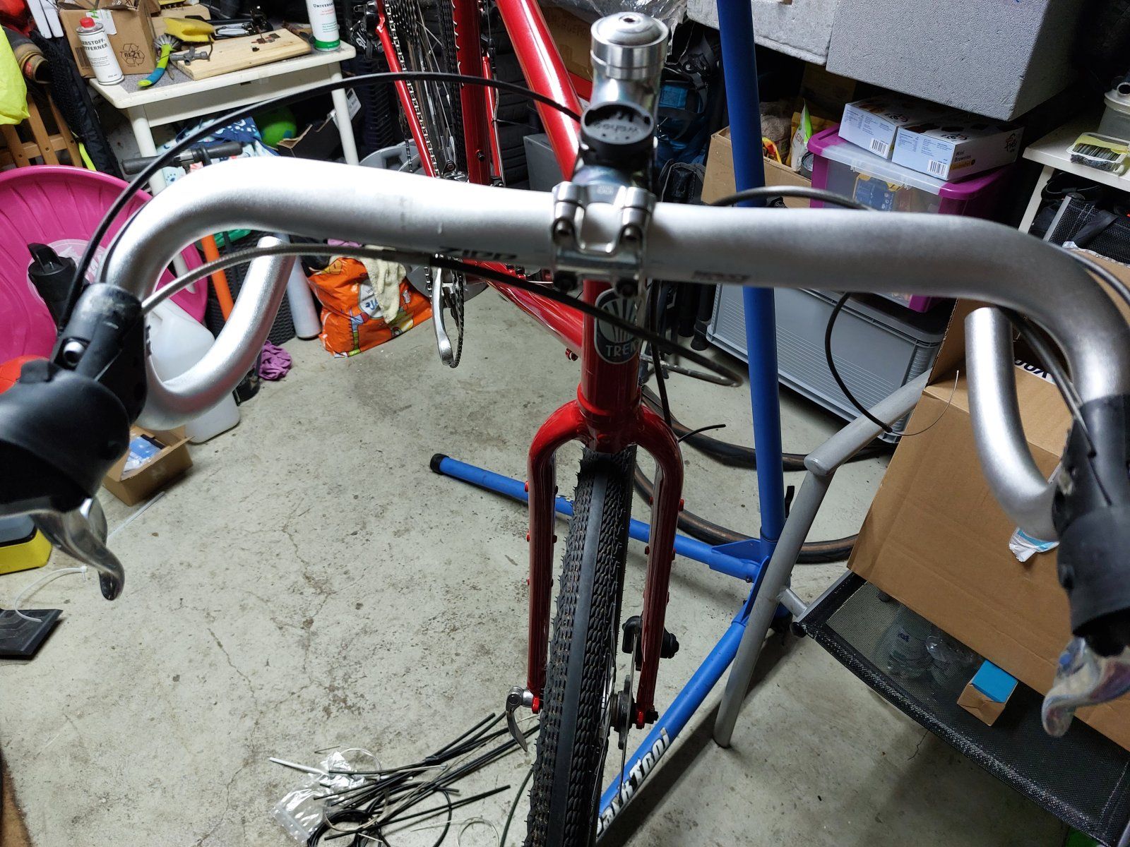

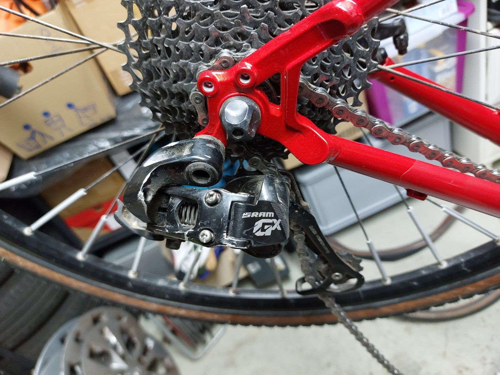

Tja, Plan B. Erstmal Schaltwerk drandübeln und mit dem Cockpit fortfahren.
Der aufmerksame Beobachter merkt sofort: Zugeinsteller vergessen! Ich war nicht aufmerksam! 🤬

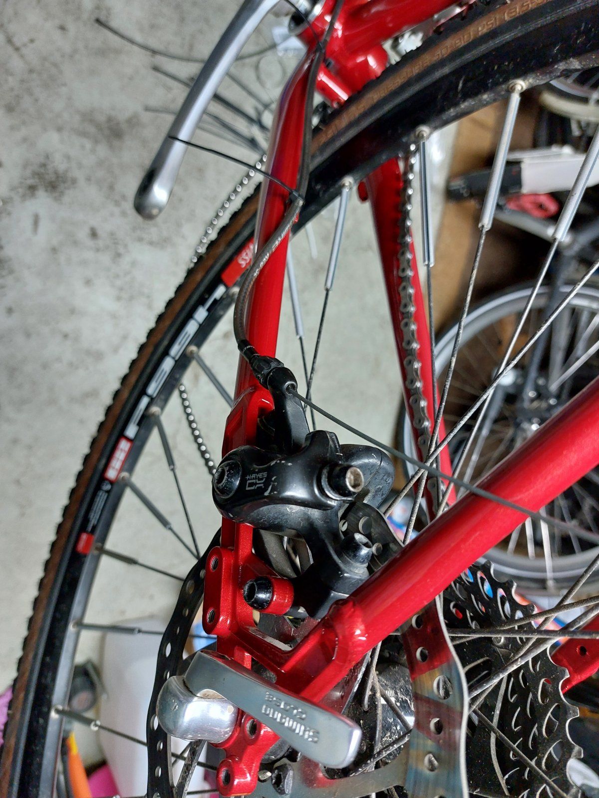

Bremse ist wieder die Hayes CX - ich mag das Teil. Wesentlich besser als die TRP Spire, besser dosierbar und mehr Dampf.
Das Umwerferproblem konnte ich mit einem uralten 118er Innenlager lösen, welches vorher in dem seligen Peugeot PC 10E drinnen war - hätte ich das mal vorher probiert! Dafür ist der Umwerfer maximal am Anschlag!
Jetzt noch alle Kabelbinder abschneiden, Lenkerband wickeln und mal ganz kurz vor die Tür.
Gut, das ich die zwei Zugeinsteller seit 10 Jahren noch nicht weggeworfen habe 🙃

In Sachen mechanischer Disk kann ich die Sora wärmstens empfehlen. Aber die gibt es nur für Flatmount.
Die Spyre nehme ich übrigens am Rad mit häufigen Laufradwechseln. Außerdem kommt sie mit eiernden Bremsscheiben gut klar. Sie lässt sich sehr flexibel und präzise einstellen. Die Nachteile bei der Bremskraft nehme ich in Kauf.
