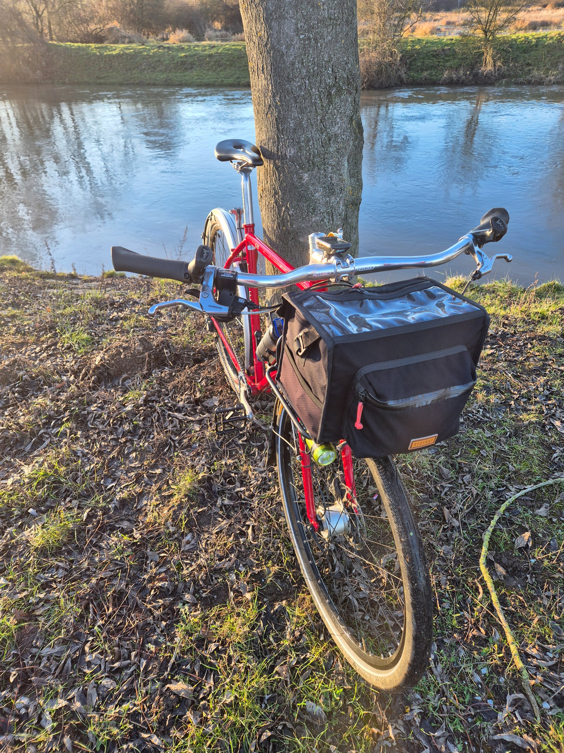

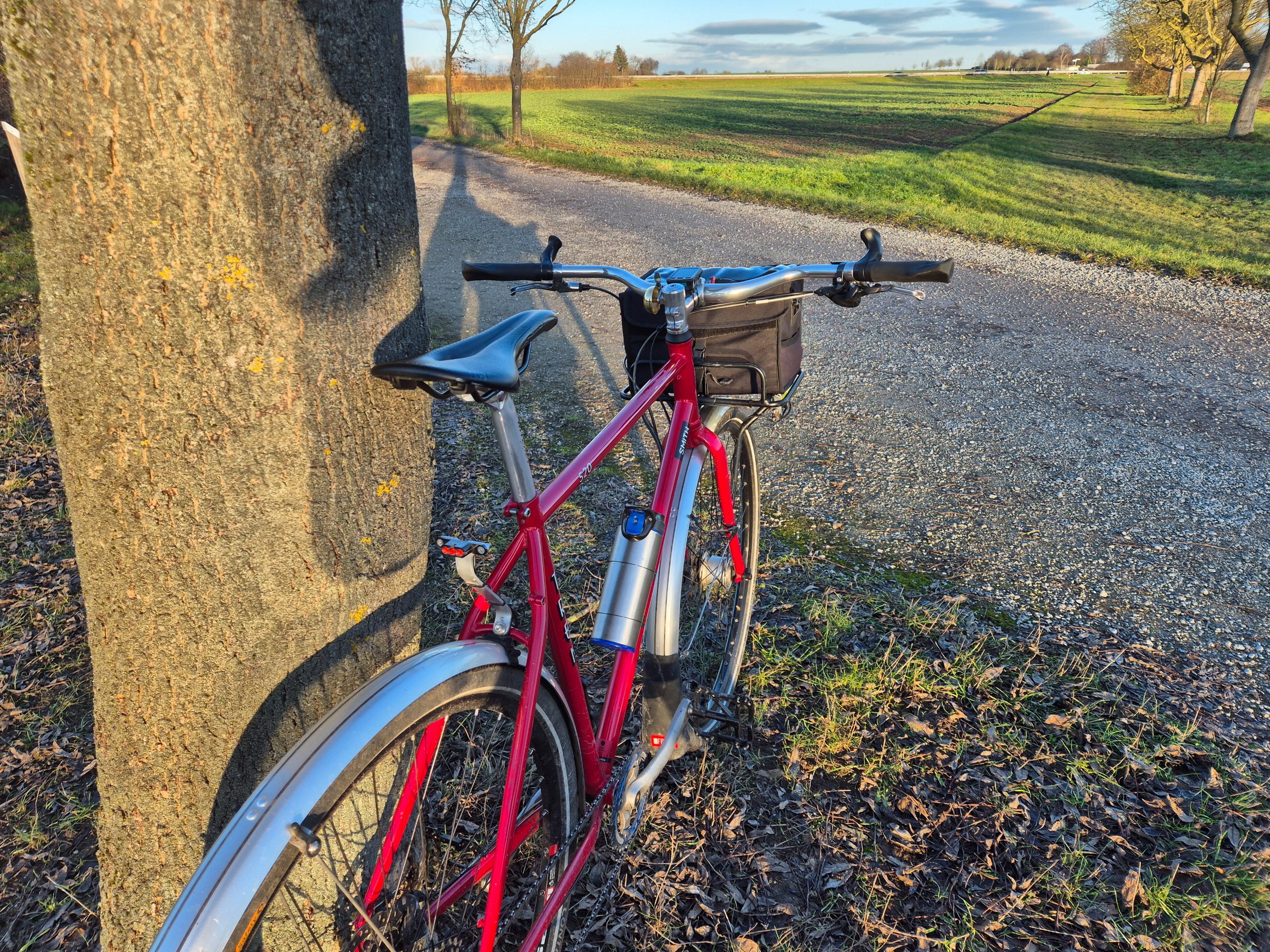

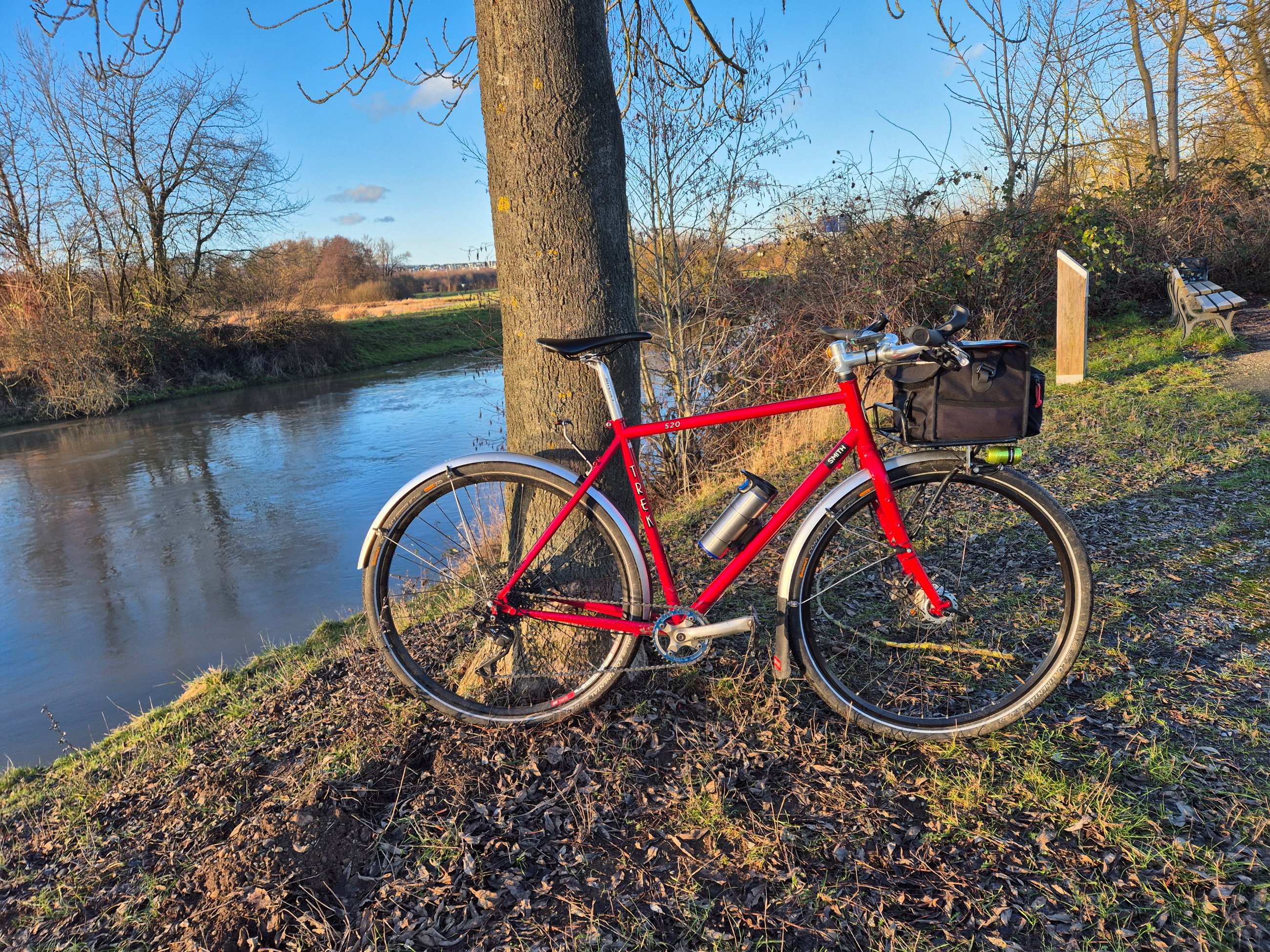

Bremsen sind geblieben. Der Antrieb besteht (zum Test) aus Deore 1x10 -36er KB auf 11-36 hinten. Deore Shifter und XT Schaltwerk kommen aus der Restekiste, ebenso die Roadbremshebel. Muss jetzt mal mit der Lenkerhöhe experimentieren. Hatte ihn tiefer gesetzt. Da kollidiert er aber mit der Tasche! Und gestreckter fühlt es sich auch an.
kommt gut.
den lenker habe ich schon länger rumliegen, aber nur kurz am kode gefahren. wäre was für das pipedream...
kommt gut.
Zumal er 1:1 auf einem Dropbarrad übernommen werden kann. Der Reach bzw. die Distanz von Sattelnase zu Lenkerende entspricht der Distanz von Sattelnase zu Mitte Brifter (bei 42er Lenker - bei 46er vermutlich Top of the Hood).
Selbst der Rise von 35 mm stört nicht. Das Rad büßt zwar Aerodynamik ein, wirkt in Kombination mit den 47er Contis und der hohen Rotationsmasse aber irgendwie homogener. Ausserdem steigt die Übersicht im Frankfurter Verkehrsdschungel. Einzig die Fähigkeit in enge Lücken zu stechen, geht verloren. Auch bei Gegenverkehr ist Obacht angesagt.
Der Lenker ist nun an den Griffen minimal höher als der Sattel. Nun bin ich also wieder beim Hollandrad 😉
Aber durch die Länge und die Streckung fällt das kaum ins Gewicht.
