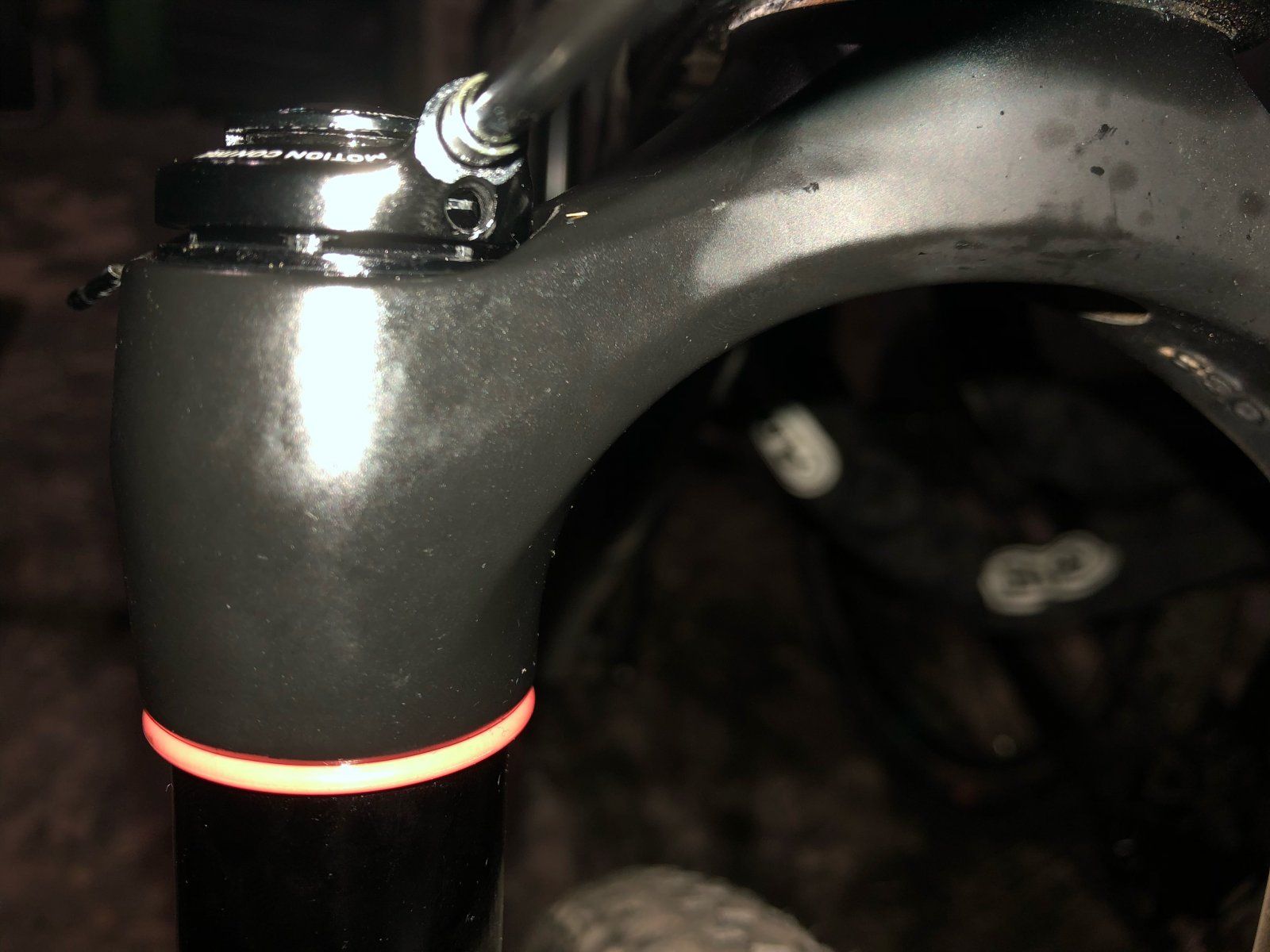

Hallo,
bei meiner Rock Shox Reba (2017er Modell) bleibt mir ständig der One Lock Lockout an der Gabel hängen. Manchmal bekomme ich es hin, dass es funktioniert, sobald ich mich auf das Rad setze geht aber nichts mehr. Woran kann das liegen?
Ich habe auch schon eine neue Außenhülle und einen neuen Zug verbaut ohne Besserung.
Mir scheint es als sei die Rückstellkraft einfach nicht groß genug. Aber wieso funktioniert es dann manchmal und manchmal nicht?
Muss ich den Zug stark anspannen wenn ich ihn fest ziehe oder eher leicht?
Das Angehängte Bild ist im offenen Modus.

Muss man das untere Teil (das wo motion control drauf steht) in dem der Bowdenzug eingeführt wird, irgendwie fest ziehen? Ist irgendwie etwas komisch manchmal wenn ich es auf die gabel setze ist es fest und manchmal ist es locker.
Hab mir das ganze nun nochmals angeschaut, da es mir einfach keine Ruhe lässt.
Mir ist aufgefallen, dass es unter dem Eingang für den Bowdenzug eine Bohrung mit Gewinde gibt. Da ist bei mir aber nichts drin. Kann es sein, dass dies des Rätsels Lösung ist? Habe leider keinen so kleinen Gewindestift da.
Wahrscheinlich hat dann der untere Ring eine Falsche Position und blockiert dadurch das Rädchen, dass sich zurückstellen sollte.

steckt in der kleinen bohrung üblicher weise ggf. eine madenschraube und der zuggegenhalter wird damit an der gabel befestigt? das wäre meine vermutung für das vorhandensein des lochs mit gewinde.
bei den älteren MC gab es dein problem zu hauf. bei den neuen ist es selten bis nicht vorhanden. wenn doch, nimm mal die SuFu mit "Poploc hängt" oder blätter die ersten 4-5 seiten des federungsforums durch. da waren erst kürzlich 2 leute mit dem probelm und ich will die ganze litanei net schon wieder runtertippen
Ja, vermutlich ist die Gewindebohrung nicht ohne Grund dort ;)
Die Vorspannung der Feder scheint mir nicht zu schwach zu sein.
Je stärker ich die Obere Schraube angezogen habe desto schlechter hat es funktioniert, ich vermute und hoffe dass der Grund die fehlende Madenschraube ist
