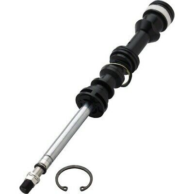

Dürfte so ein Teelöffel Fett drinne sein... Ich habe das Gabelbein innen gefettet bevor ich die Dual-Air Feder wieder rein geschoben habe und das hat sich dann mit nach oben geschoben... Und mit dem Schaumstoffring bin ich leider noch etwas planlos...
