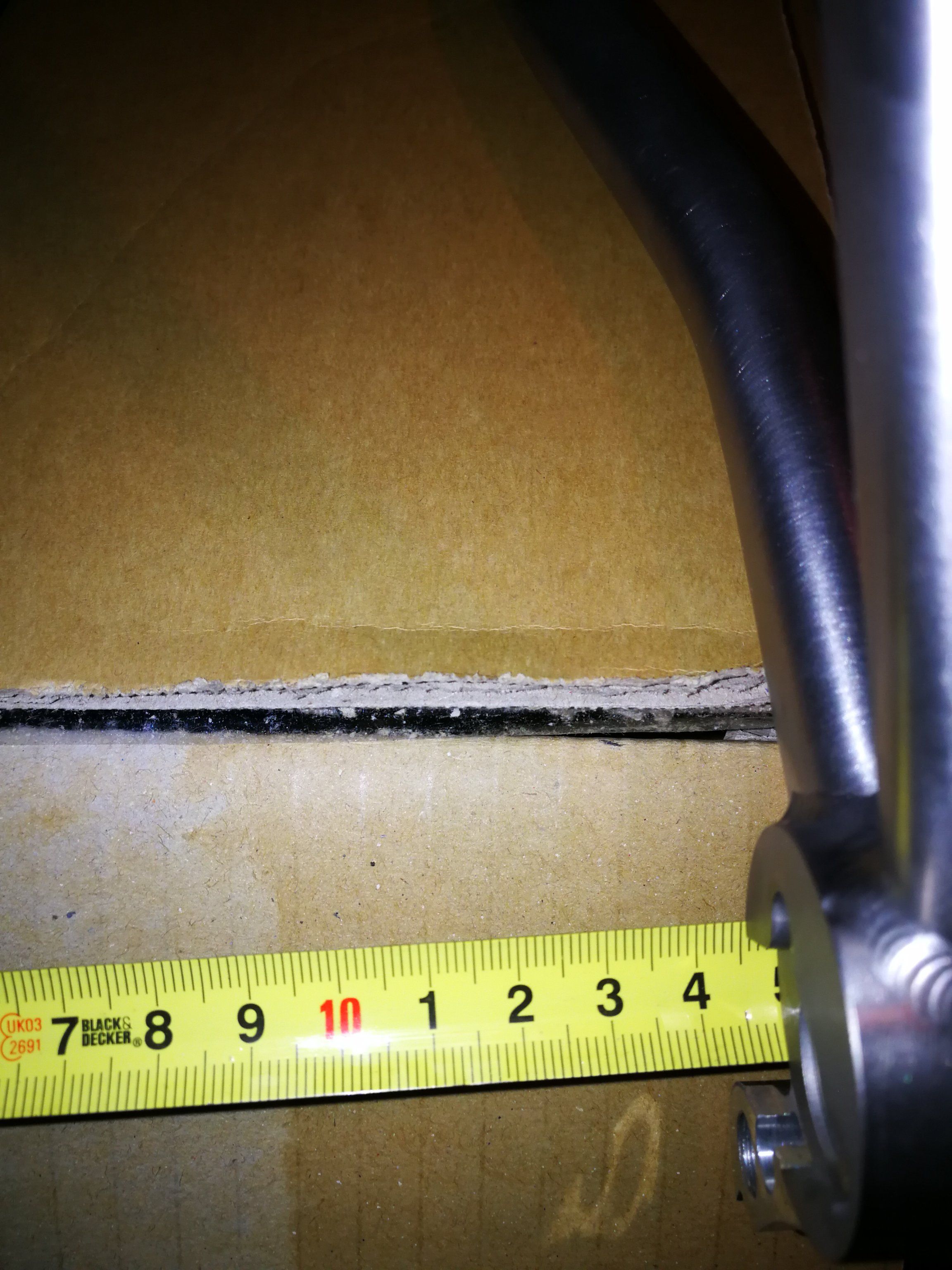

Bin gerade beim Aufbau eines Lynskey MT29 der lt. Angaben einen 142mm Hinterbau haben sollte. Meiner hat aber unten 148mm somit fällt das Laufrad durch den Rahmen durch (natürlich ohne Bremsen, Schaltung, Steckachse usw).
Ich kann den Hinterbau aber sehr einfach zusammen drücken.
Ist das bei Titanrahmen normal?

Der Rahmen ist einfach für 148mm Naben gebaut?!
Zumindest ist da bei den Rahmen auf der Linskey HP so wobei es da keinen MT gibt?
Vermutlich ein Boost Rahmen?
Dass bei einem 142mm Rahmen das "Laufrad durch den Rahmen fällt" ist natürlich nicht normal.
Dann könnte man sich die Einfädelhilfen ja gleich sparen...
Ja, aber es gibt den MT29 Rahmen eigentlich nicht als Boost Version? Der Ridgeline hat das auch erst seit heuer. Meiner sollte ein 2017 sein.
