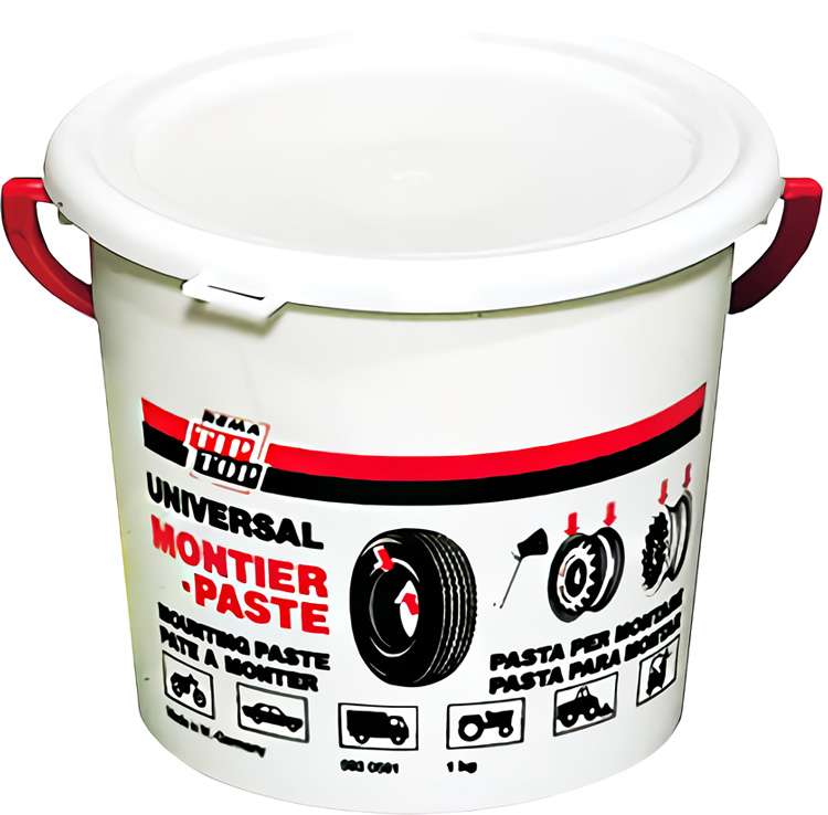

Mit der KFZ-Reifenmontagepaste die Wulst unten und seitlich satt einpinseln. Also wirklich alle Stellen die mit der Felge bzw dem Band Kontakt haben. Den Reifen ohne Kraft aufziehen und immer schön beidseitig tief ins Felgenbett drücken. Anschließend den Ventilkern rausschrauben, mit dem Kompressor aufpumpen bis es mindestens zweimal und maximal viermal Peng macht. Beim 5ten mal ist der Reifen wieder drunten :awesome:
Der Montageprozess sollte halt auch in sehr kurzer Zeit passieren. Alles über 1mm Unwucht bei einer geraden Felge ist Pfusch.
