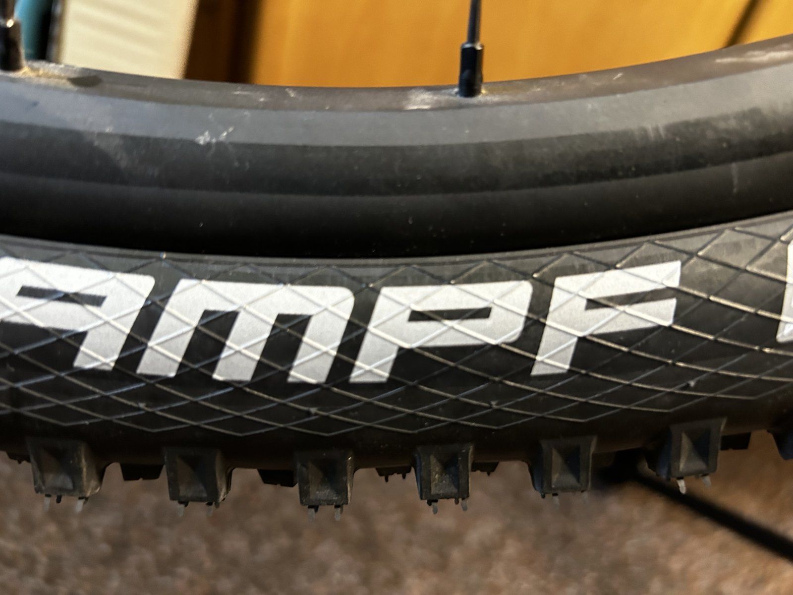

Ich bin gestern fast wahnsinnig geworden. Ich wollte eigentlich nur Reifenwechseln. Was an sich eine nicht so komplexe Aufgabe ist, hat mich dann doch Nerven gekostet.
Aufzuziehen waren 27,5“ Hans Dampf mit Schlauch auf SRAM Roam 50. Das Problem ist, dass sich ein Reifen nicht richtig an die Flanke legen will, sondern mit einer Seite sich immer Richtung Felgenbett orientiert.
Ich habe großzügig Easy Fit und auch mal kurz bis zu 5bar Druck gegeben. Den Reifen habe mehrfach repositioniert. Vorne ist der Reifen sauber „eingerastet“. Hinten will er aber nicht. Vielleicht hat noch jemand einen Trick für mich.

Hier auch mal ein Vergleich zu vorne und hinten.
