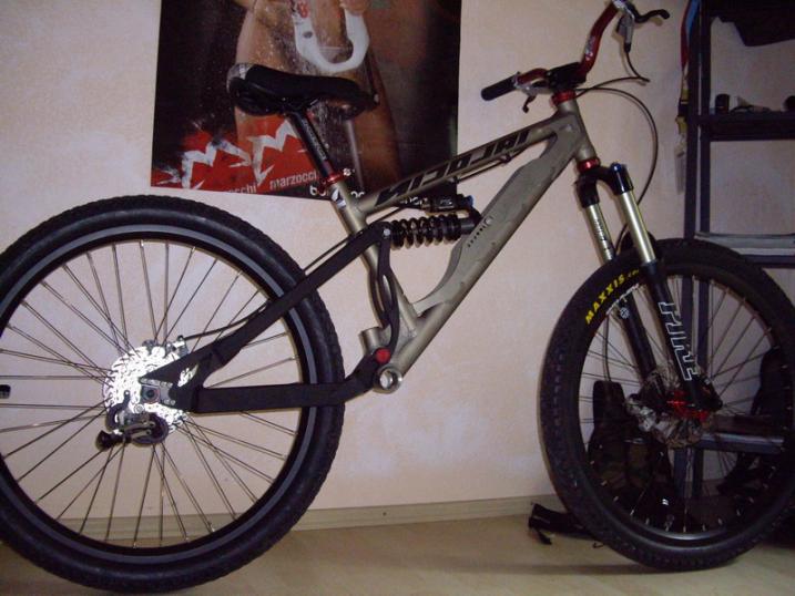

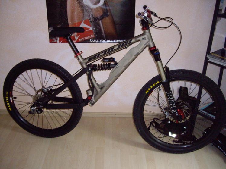

So hier nun der Zwischenstand meines Ds-Projektes
Jetzt fehlt nur noch Kurbel u. Kettenführung und dann kanns endlich los gehen....
