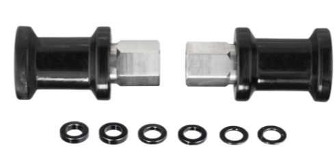

Hallo, hat jemand zufällig von den beiden Knüppel die Abmessungen, ich würde die mir gerne selber drehen, da es sie nicht für die Sram Nabenschaltung, sondern nur für die Shimano. Vielen Dank Tobias
