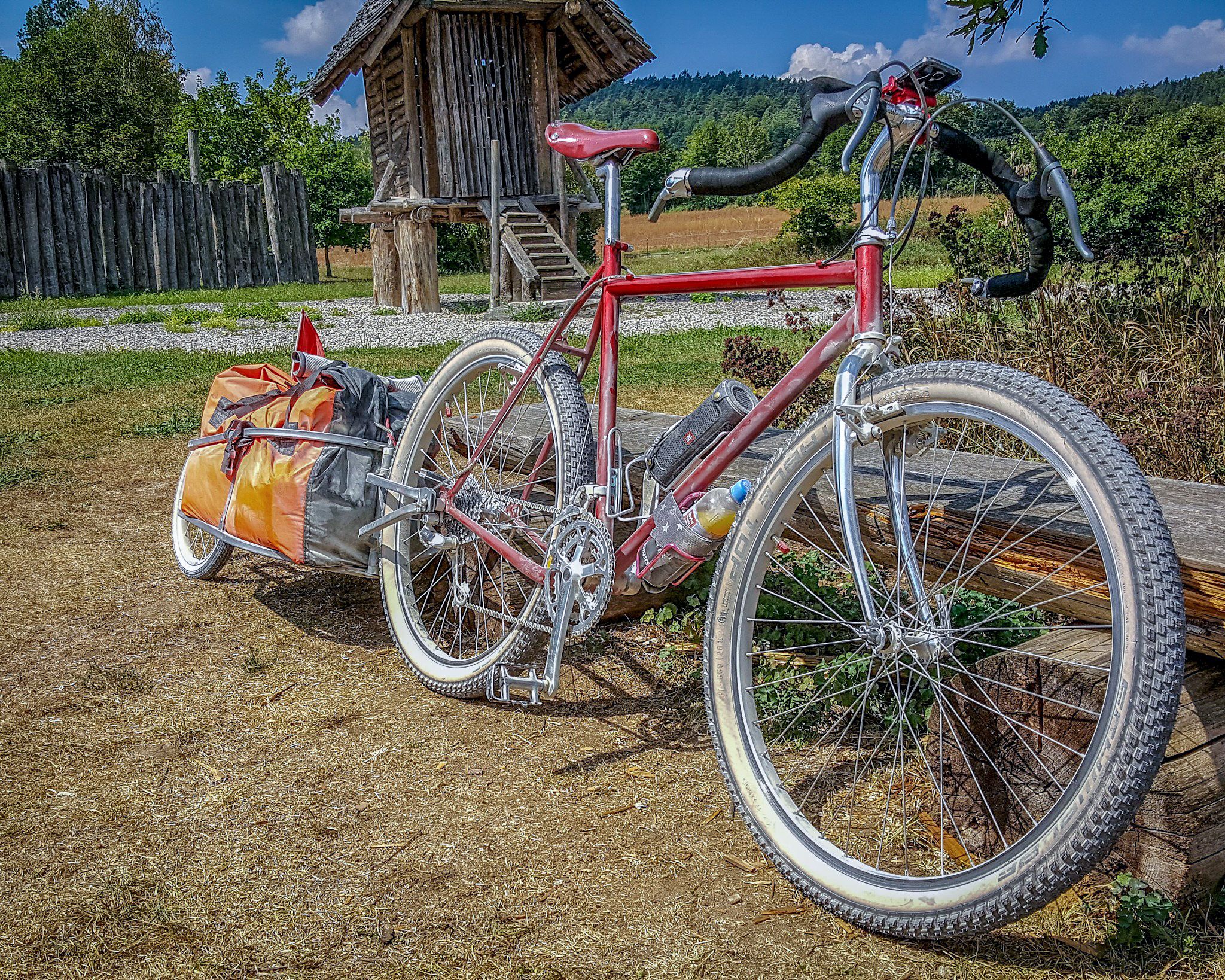

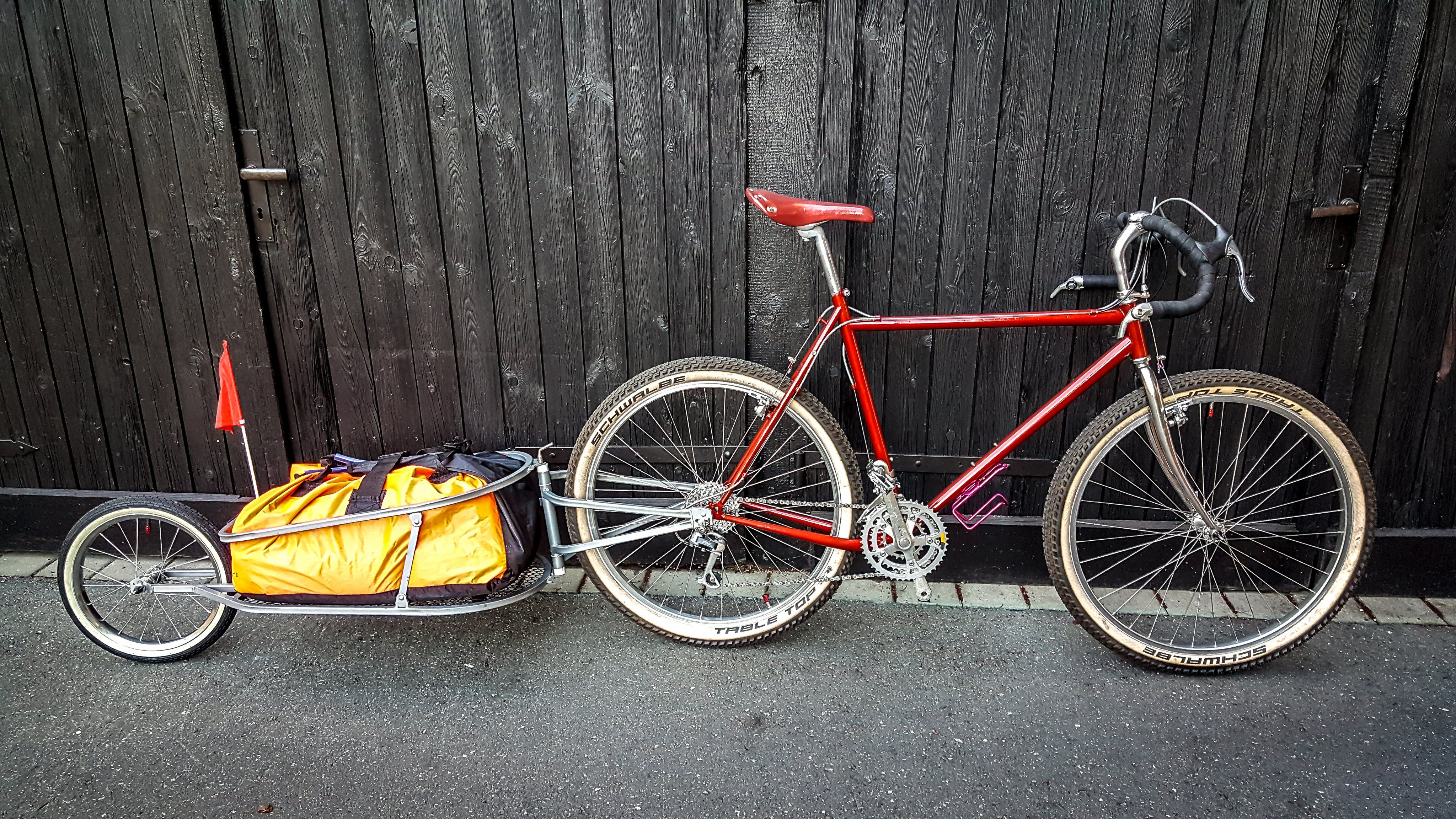

zuerst hatte ich einen Bob-Ibex.
Dann wechselte ich: Mein Anhänger war ursprünglich ein aevon. Ich liess eine neue Schwinge schweissen. Die Scheibenbremse ist „nur“ damit ich Fahrrad-Hinterrad mit Anhängerrad wechseln kann. Eine Bremse am Anhänger stelle ich mir nicht effektiv vor (Kräfte vs Geometrie)
LG
Georges
