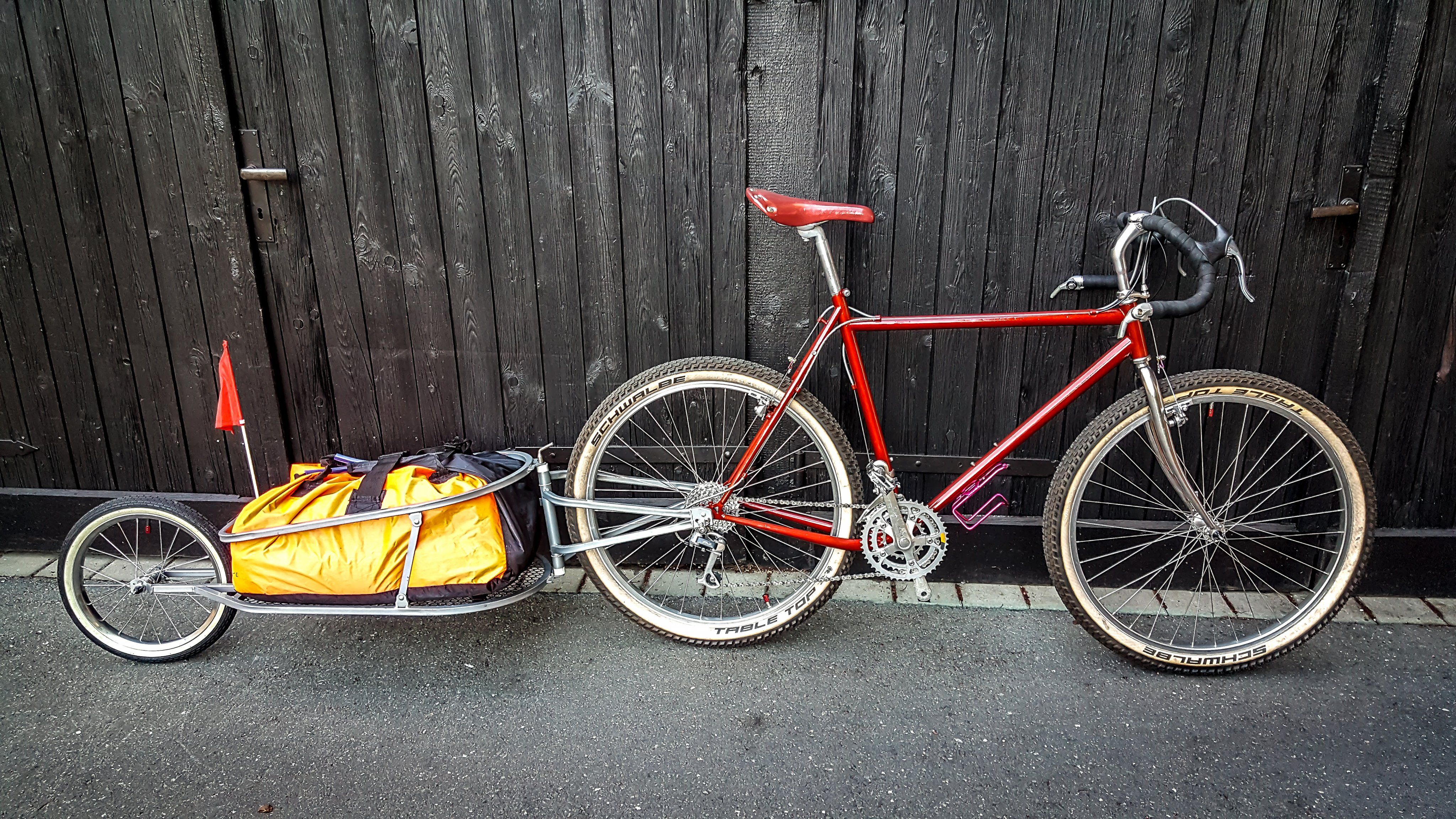

wenn Dein Kinderanhänger ein Zweirad-Anhänger ist: dann kann ich dem zustimmen.
Ja, Zweirad-Anhänger, kenne nur den Tout-Terrain Offroad Anhänger für MTBs, welcher nur ein Rad hat. Wie ist denn der Geradeaus-Lauf mit so einem Einradhänger? Hast du an deinem auch ein 28" Rad verbaut? Ich sehe eine Scheibenbremse, wie steuerst du diese an?
