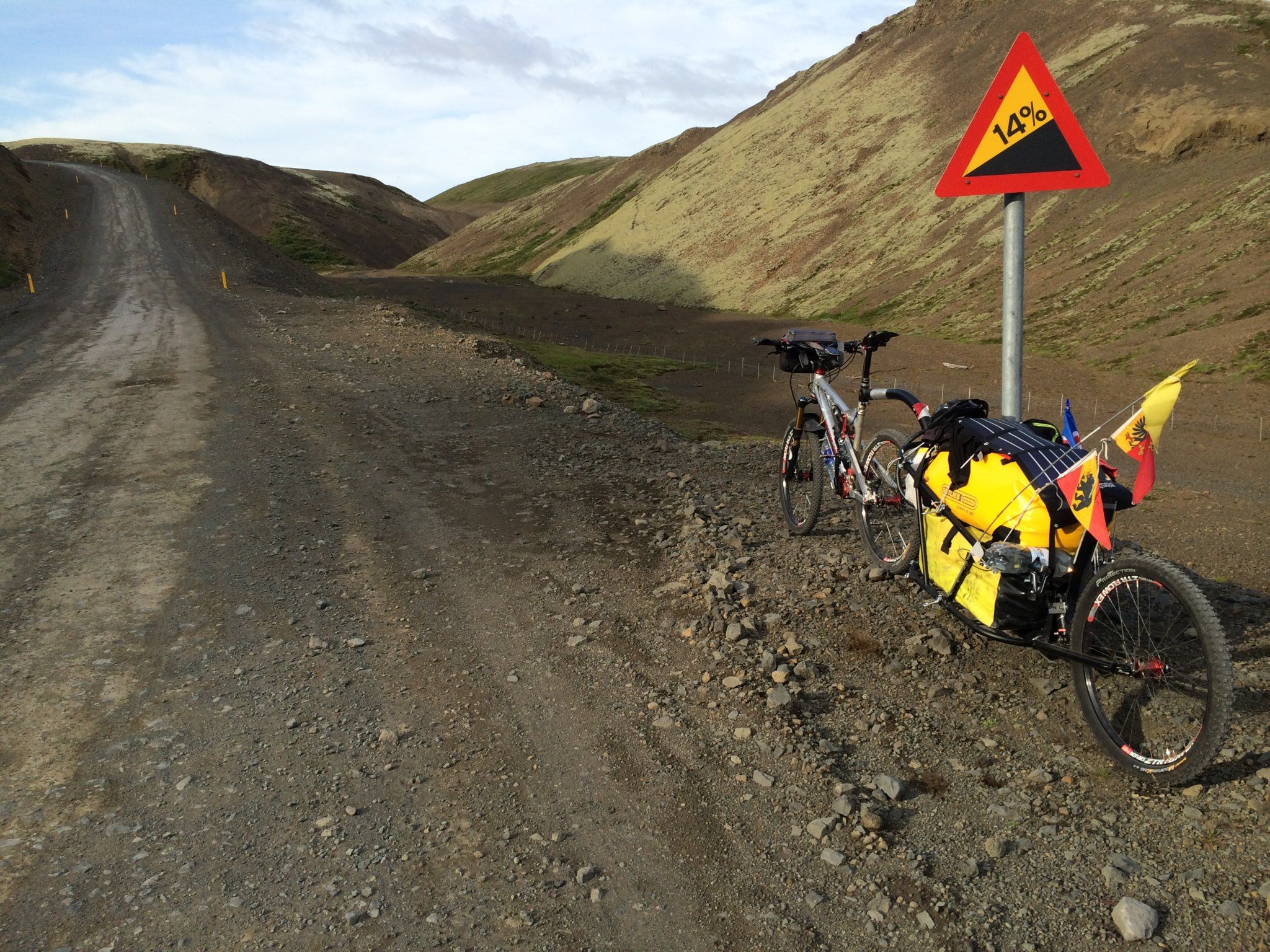

Anhang anzeigen 713882 So Mule fährt sich super, eine Frage an die einen Tout Mule haben: Die Schnellspanner bekommt man als Ersatzteil ja nicht, welcher passt denn als Ersatz? Habe hier gelesen das dies das Schwachteil gewesen sein soll. Auf langen Reisen sollte einer als Ersatz dabei sein. Danke und frohe Ostern

Also Tasche ist Ortlieb Duffle 85l. passt wunderbar. Wir standen auch vor der gleichen Entscheidung. Ausschlaggebend waren mehrere Punkte. Der Mule ist zerlegbar. (Passt dann auch ins Auto/ Flugzeug u.s.w.) Bei Aveon nur der 80er. glaube ich. Dann der Ständer und das größere Laufrad. In Kombi mit dem verstellbaren Federweg auch sehr gut im Gelände. Sehr guter Händler und Firmenkontakt mit bis jetzt guter Beratung und Service taten ihr übriges. Über Aveon habe ich keine Erfahrungen allerdings irgendwo mal negatives gelesen. Ob dies in die Breite übertragbar ist weiß ich nicht. Schlecht ist der Aveon bestimmt auch nicht. Viel Glück bei der Wahl....... Gruß
Der Aevon reiste bei mir im Flugzeug als Tasche. Schwinge, Kupplung und Rad waren in der Fahrradbox drin.
Wieso ich mich für den Aevon 2x entschied? Mir passt die Kupplung besser: die senkrechte Drehachse ist um die sattelstütze statt dahinter. Somit entsteht kein Drehmoment, bei dem man die Schrauben um die Sattelstütze fester festschrauben muss oder die Fahreigenschaft beeinflussen könnte (Schräglage, Drehen/Lenken). Dazu wollte ich auf 29" Hinterrad umbauen: bessere Rollleistung (besonders im Sand), gleiche Reifendimension, Ersatz-Hinterrad im Falle eines Falles.
Um die Sattelstütze zu schützen kommt eine Hülse dazwischen.
Beide Anhänger würde ich dem Bob-Versionen bevorziehen: die Kräfte werden am Sattel eingeführt und ist kompatibel mit Fullies. Ich empfand den Aevon viel stabiler als der Bob. Besonders bei schwerer Last.
Mein Aevon mit grösserem Rad hat sogar ein Freund (80kg) zum Restaurant gefahren.
Viel Spass und sonnige Grüsse
Georges

Es war ein 120er: man schraubt die Schwinge/Dämpfer (je eine Schraube) und das Verbindungdrohr (2 Schrauben) ab. Die volle Tasche bleibt im Anhänger.
Ich hab nun auf dem 100er gewechselt, da ich den zusätzlichen Platz nicht mehr brauchte und werde es mal verkaufen. Mit 26" oder 16" Rad.
Mal Intresse halber..... Welches Bike fährst Du vor Deinem Hänger? Was ich auf Deinen Fotos erkenne ist das bei Solar auf Sistech gesetzt wird. Die hab ich auch.....Hast Du aktuelle Fotos.....Gruß
Auf dem Bild ist ein Nicolai Pinion Helius AM. Jedoch habe ich auf Hardtail gewechselt... ich war auf Reise mit Satteltaschen. Es war auf glatten Strassen gut. Bis mehr Schlaglöcher oder KiessStrassen kamen. Nun baue ich langsam wieder um (inklusive wieder Federgabel)
Habe zwar noch Solar... mittlerweile auch DynamoSteckAchse für Tageslicht und USB. Aber mittlererweil zwei grössere Powerbank (meine haben zwei Eingänge, vier Ausgänge). Die Lade ich jeweils alle 5-7 Tage im Hotel/Camping.
Übrigens: Der Aevon lässt sich auch in der Höhe einstellen.
Sonnigen Gruss
Georges

1) Ursprünglich gab es auch einen 120 Liter Aevon... der ist 20cm länger. (Meiner wird zum Verkauf sein).
2) Ja, alle gewerblich erhaltenen Aevon haben einen 16" Rad (wie die Bob-Serie)
3) Der Aevon-Dämpfer kann um vier Positionen verschoben werden. Damit hat man Einfluss auf die Bodenfreiheit. Und man könnte Luft herauslassen... wenn man ganz tief fahren will (?) siehe Bild auf Aevon-Page.
4) auf der Aevon-Seite fehlt zum Beispiel eine weitere Info: angeblich kann man die Aevons parkieren, indem man das VORDER-Rad auf dem Anhänger abstützt. Werde ich bald ausprobieren (Anhänger ist nicht hier).
16" vs 20":
Es wird einen kleinen Unterschied im Rollwiderstand geben. Doch dann wird es mit 26" sicher merklicher.
Wohl wichtiger Unterschied zwischen 16" u 20" ist: wie ist der Reifen/Schlauch auf Reise erhältlich ist (Verfügbarkeit).
Doch für beide Grössen gilt:
die Dimensionen des Fahrrad-Rades sind für mich massgeblich. Erstens, weil der Unterschied zum 20" viel grösser ist (rollt entsprechend besser, auch im Sand) und zweitens weil man die gleichen Reifen, Schläuche verwenden kann. Oder gleich Anhänger-Rad und Fahrrad-Hinterrad tauschen (Profil, Defekt etc)... ich hatte mal ein Extrawheel...und kam auf die "Idee" der Veränderung. Man hat (zu)viel Zeit zum Nachdenken auf Reisen ;-)
Aber wie alles im Leben gibt es auch Nachteile:
1) das Gespanne wird länger (doch man hat eine sicherere Knautschzone)
2) man muss sich die Schwinge selbst besorgen/schweissen.
3) es kostet.
Viel Spass und schöne Grüsse
Georges

Ok, habe für Dich ein wenig "Recherche" betrieben... ;-)
1) Die damalige originale Alu-Schwinge war 466g schwer, die aus Stahl dann 1045g schwer. Also 600g mehr...(Nur schwinge, ohne Spritzschutz etc). ich wollte sie sehr stabil haben und unterwegs nicht reparieren wollen - und wenn dann nicht mit Alu schweissen.
Dann kommt der Unterschied des Rades und Reifen.
Doch: wieso fahren wir nicht alle mit Klapp-Fahrräder mit 16-20" ? ;-)
Und: wenn ich den Anhänger sowieso mit 20kg+ geladen habe, kommt es mir nicht mehr drauf an. Bergauf bin ich schon 14-25% gefahren, hängt lediglich von der Übersetzung und Deiner Fitness ab ;-) Das grössere Rad auf weichen Böden ist sicher nicht schlechter.
2) Nein, kein Thread vorhanden. Hier genügt es... ;-)
3) Speed: Ich bin mit dem Aevon mehrmals über 60km/h gefahren (gemäss Garmin fahre ich auf diesem Video maximal 65km/h: Ton abstellen - sorry!). Es wurde mir NIE mulmig, weil zB der Anhänger zu schwingen anfangen würde. Einmal musste ich in Deutschland sogar aus 35+km/h eine Notbremse ziehen: Ausser den längeren Bremsweg habe ich nichts aussergewöhnliches gemerkt - trotz Federgabel. Die zwei Gründe dafür für mich: sehr gute Lage und Robustheit der Verbindung; steifer Anhänger. Mit dem Extrawheel und Bob Ibex war es für mich anders.
4) ich war mit den Packtaschen unterwegs. Sie leiden auf unebenen Strassen zuviel...
5) freihändig: Tja... das würde ich jetzt nicht garantieren. Mit keinem der Anhänger, denn man muss/müsste das Gewicht sehr gut verteilen (wie bei den Packtaschen). Dann würde ich wohl eine Lenkerdämpfung einbauen...
Und da wir im Reiseanhängerthread sind: ich war gestern wieder mit einem Zweirad-(Kinder-)Anhänger unterwegs (hatte ich günstig erwerben können): Nein danke... wirklich nichts für mich. Beim geradeaus fahren merke ich ihn, geschweige beim aus dem Sattel treten. Am schlimmsten doch: man muss genau zielen. Trifft ein Rad auf eine Bodenwelle, Stein, Bordkante etc, kann es den Anhänger umwerfen... Ich werde mein Aevon herholen... ;-)
Schönen Gruss
Georges

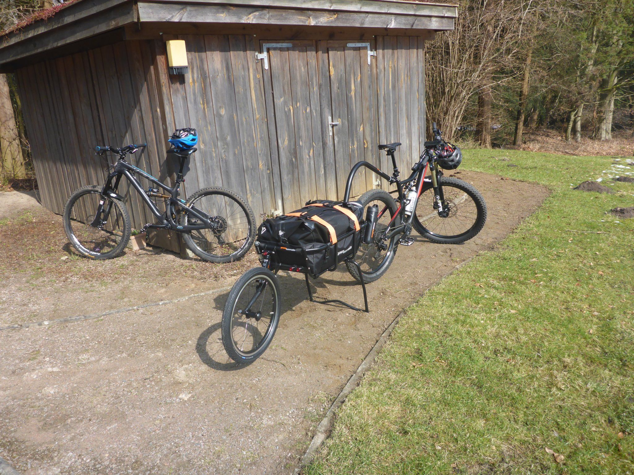

Das Befahren war kein Problem:

Wenden mit Aevon, Mule and co ist ganz einfach. Dafür sind enge Spitzkehren (besonders in Trails) sowie rechte Winkel heikel: Bei tiefer Geschwindigkeit schneidet der Anhänger die Kurve. Inwiefern es relevant für ein Tandem ist, habe ich keine Ahnung.
Es gibt den Aevon in 120liter Version.
Hier meine Version im Trail, Musik zuvor jedoch abstellen:
Hier die 100 liter mit 29" und Gepäckträger:
Schönen Gruss
Georges

Bist Du mit einem zweirädrigen Anhänger gefahren? Denn ich habe mir übergangsmässig einen Kinderanhänger besorgt. Ja, nicht das teuerste Modell und einseitig am Hinterbau angeschlossen. Doch die Erfahrung war ernüchternd :
1) beim beschleunigen fing er an zu schwingen. Dito beim Stehendfahren (falls Ihr das auf dem Tandem könnt).
2) ab 20-25km/h spürt man ihn auch, wie er tanzt (links-rechts schwingen... oder umgekehrt (-;)
3) Das schlimmste: fährt man einseitig auf einem Stein, Bodenwelle, Bürgersteig.. kann der ganze Anhänger zur Seite fliegen. Glücklicherweise waren da weder Kinder noch Hund drin.
Vielleicht lag es an einem "schlechten" Anhänger..
Falls Du aber auf einem Zweirad-Anhänger gehen willst: wäre www.polyroly.com etwas für Dich?
Ich gebe meinen neuen modifizierten nicht so schnell wieder her! :)
Viel Spass
Schönen Gruss
Georges
