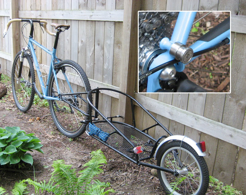

Hallo.
Nachdem ich diverse Threads zu Lastenhängern gelesen habe, habe ich mich zum Tout Terrain Mule Plus entschieden.
Enthalten war Hänger, Ständer, Schutzbech, Innentasch + Regenhaube. Dazu dann noch die Kupplung. Alles zusammen dann 588,- €.
Erste Testfahrt heute mit 20kg war vielversprechend. :-)
Mal ne Frage: Hat jemand mal einen breiteren Reifen (20x2.35 statt 20x1.75) probiert?
Gruß Martin
Edit: Habe jetzt noch eine Ortlieb Rack Pack XL dazu gekauft (62€). Also jetzt komplett 650,-€ ;-)
Servus ;-)
Hab mal einen breiteren Reifen (20x2.35 statt 20x1.75) probiert ...
Der Reifen passt gerade noch am Dämpfer (ca. 1/2 cm Platz), aber das Schutzblech ist zu knapp. Wenn man das aber von unter dem Halter sitzend über den Halter setzt, sollte es passen. Das bedarf aber Einschnitte des Schutzblechs an den Halterungen. Aber das Schutzblech brauche ich erstmal nicht unbedingt ...
Unten noch Bilder mit Bike und nochmal eine Detailansicht von dem dicken BMX-Schlappen :)
Ach ja, ich erinnere mich wieder an diese Aufnahmen (Kumpel hat einen Yak)...
Kannst Du Gepäckträgerösen nutzen, so in etwa?
Alex
Hallo Alex, ich wollte mich für den Tipp bedanken. Mit deiner Lösung (natürlich auf eigene Gefahr!) kann man auch einen Yak an Rädern mit einer Schaltbox nutzen. Ich habe dafür die B.O.B. Nutz benutzt und einen Adapter drehen lassen von M10 auf M5.
Erste Fahrtests mit 11kg waren sehr gut! Danke nochmal!:daumen:

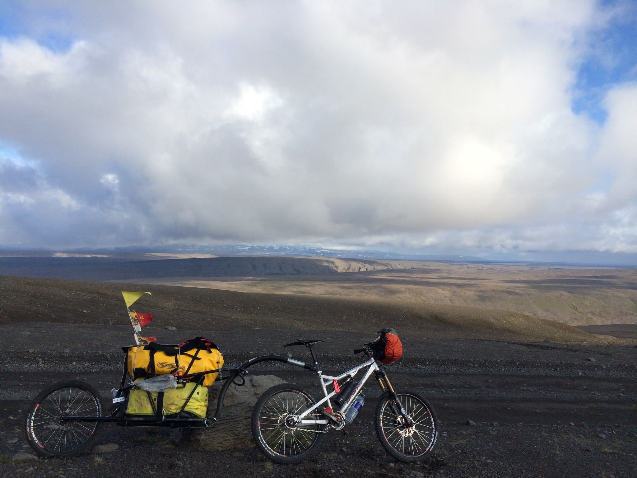

So Mule fährt sich super, eine Frage an die einen Tout Mule haben: Die Schnellspanner bekommt man als Ersatzteil ja nicht, welcher passt denn als Ersatz? Habe hier gelesen das dies das Schwachteil gewesen sein soll. Auf langen Reisen sollte einer als Ersatz dabei sein. Danke und frohe Ostern
