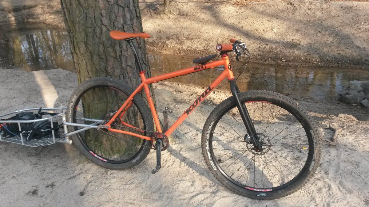

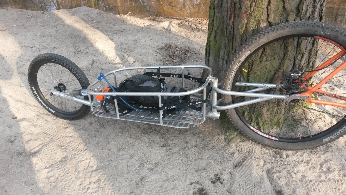

Mal wieder was aus der Reihe "geht doch"
Material für's Brennholzregal aus dem Baumarkt geholt. Parkplatznot? Nicht für mich.
Sieht verwegen aus, hat aber bombenfest gehalten.
Horst

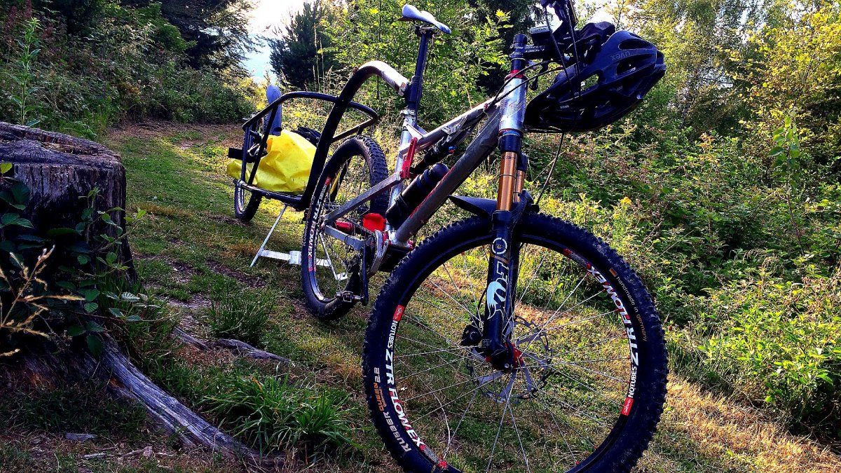

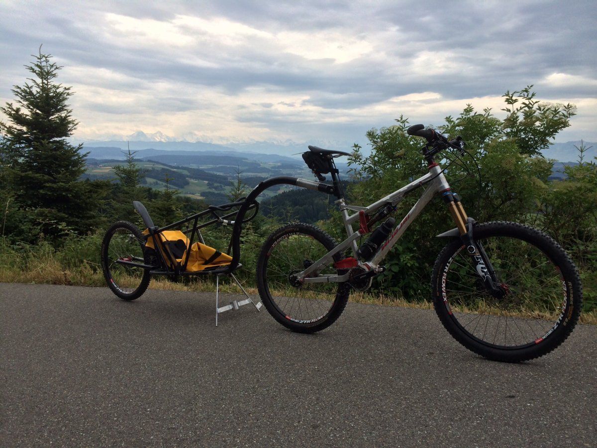

Kleine Weiterentwicklung des Anhängers... Oder eine komplizierte Art, dem Fahrrad eine Stütze zu verpassen ;-))
image-jpg.301998
Auf http://www.aevon.com sieht man die Kopplung.
Der Drehachse ist die Sattelstütze, so dass kein Drehmoment wirkt.
Nachteil:1) die Sattelstütze verliert Glanz. Das kann mit einer Hülse umgangen werden
2) der Anhänger kann nicht Toolfrei und schnell entfernt werden.
Da überlege ich mir noch was...
Genügt Dir die Sicht auf der Homepage?
Gruss
Georges

PS: nach der Tour heute: das Gefährt ist einfach Hammer cool auf Trails!
(Nur bitte keine enge Kurven oder gar Spitzkehren!! (-; )
Ist aber schon ne Schrauberei wenn der Hänger mal vom Rad ab muss.
Da sollten sich die Jungs von AEVON mal was pfiffiges überlegen ...
Was für eine Stütze ist das ?
Lg
Wolfgang
Eine Mutter zu lösen... Bald kommt eine Flügelmutter dran
Aevon meint: Sattelstütze lösen, weg ist der Aevon... Das Kabel muss lang genug sein. Und es geht mit StealthVarianten nicht.
Sattelstütze: Spezi Command post mit 3 fixen, klaren Positionen
Gruss
Georges
Flügelmutter ist eher suboptimal.
Das sollte eher eine Art Bajonettverschluss sein an dem man sich nicht verletzen kann.

Kleiner Nachtrag:
1) nun folge ich den gleichen Ansatz wie Aevon: Sattelklemme auf, Stütze raus, Kupplung weg und Stütze wieder rein.
Mit der Klemme bleibt die Höhe gleich.
2) Anhänger vs Trail: ein Film statt Worte
Gruss
G.
