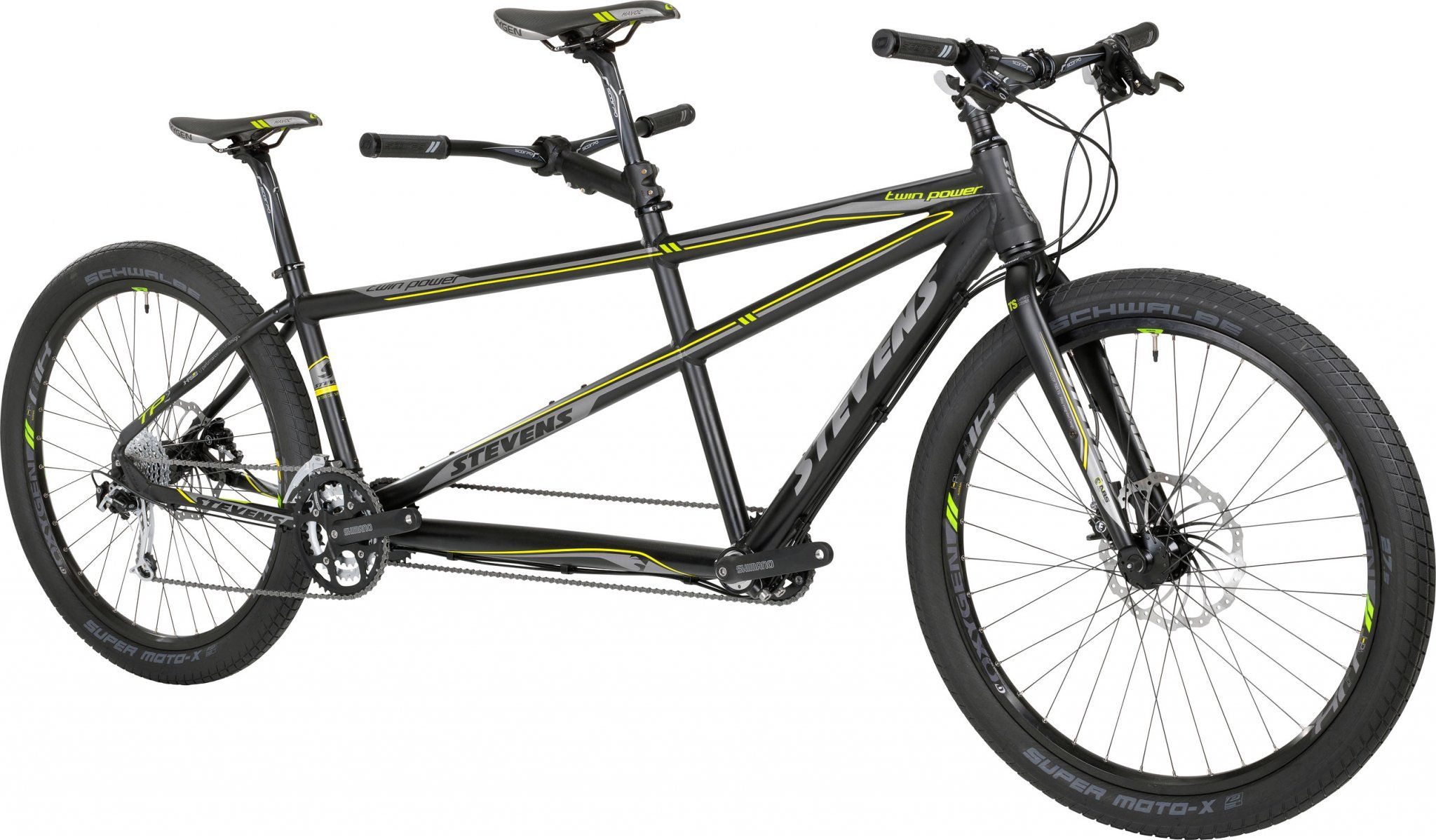

Das ist es ja was mich so stört, an den neuen Modellen: fehlende Vielseitigkeit. Heute muß man quasi 3 Tandems haben, um alle Fahrten abdecken zu können. Ich suche nach wie vor ein Tandem, dass mit wenigen Handgriffen und vielleicht 15 min. Arbeit sich in die gewünschte Richtung "transformieren" läßt.
Hab immerhin das Stevens gefunden. Da passt (fast) alles. Hat ber 140 mm Achsen. Wie geil...:rolleyes:

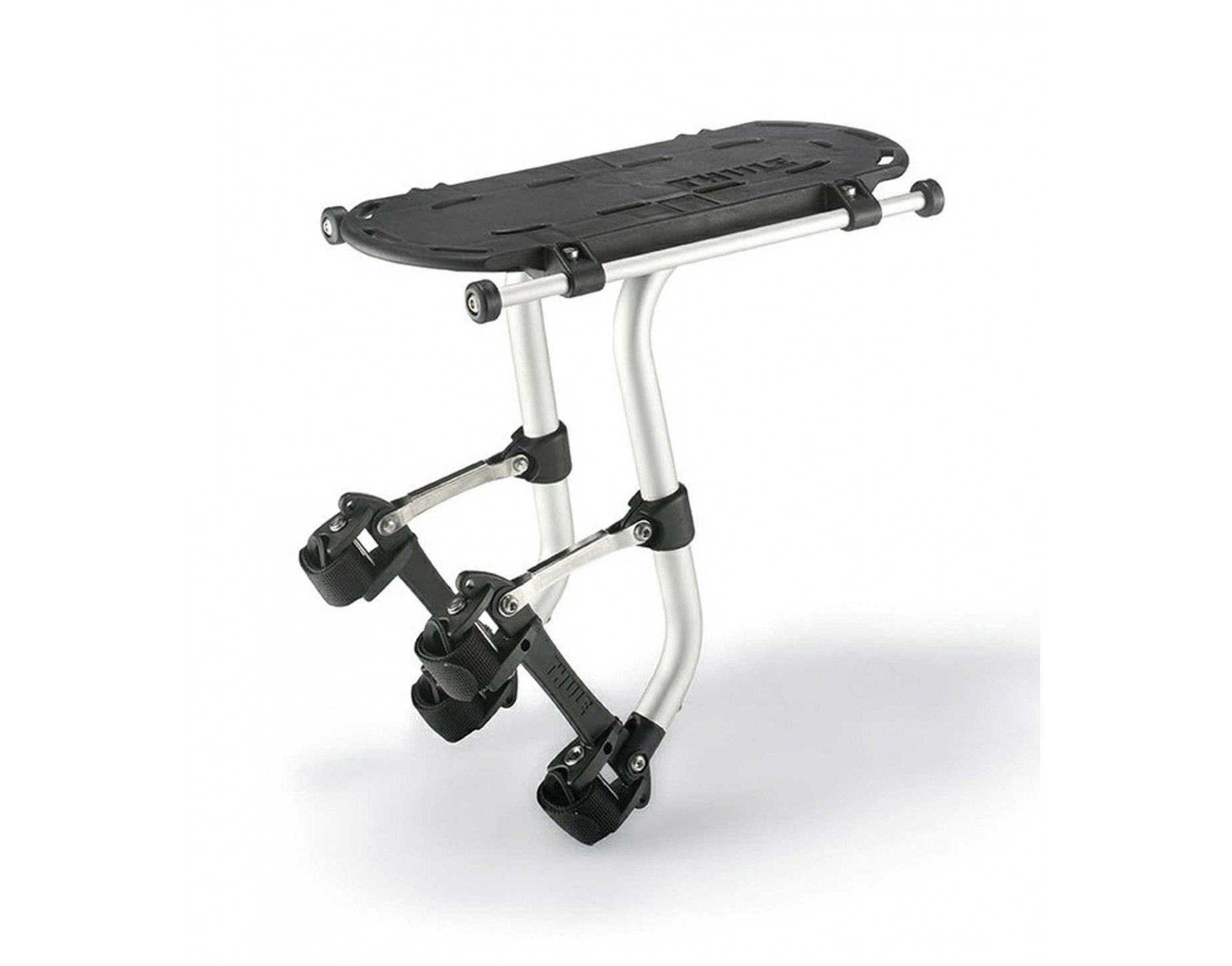

Tipp wegen Gepäckträger: Thule hat Gepäckträger, die 25 kg aufnehmen und komplett ohne Rahmenbesfestigungspunkte auskommen. Und: Es gibt Sattelklemmen, die Aufnahmen für die oberern Gepäckträgerstreben haben. So kannst du zumindest ein Teil des Problems lösen. (siehe Miniaturen)

Ach und soweit ich weis baut Stevens keine Tandems mehr.

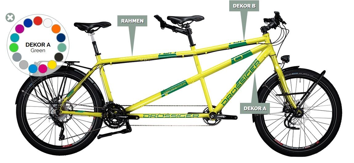

Ich ahnte es. Das Teil oben wäre dann auch ein 2015er Auslauffmodell. Bei Drössinger ist der Farbkonfigurator schon mal ne tolle Sache. Würde den Gang zum Lackierer ersparen, der beim Stevens wohl fällig sein wird. Matt schwarz weigere ich mich zu fahren...
Allerdings ist bei 18"/16" das Oberrohr vorn mit 540 schon arg kurz... Will aufgrund der Vielseitigkeit aber hinten 16" fahren, sonst können kleine Stoker keine gefederte Sattelstütze mehr fahren...
Ich befürchte den Gang zum Rahmenbauer....
