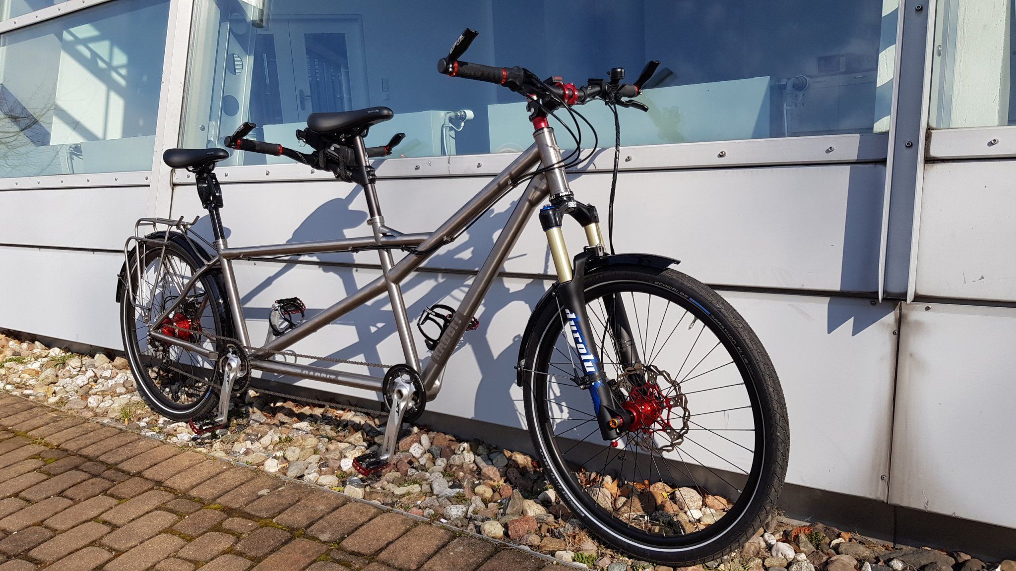

...wenig los hier. "Alle fahren gerade" wäre eine gültige Ausrede. Wir haben gerade Spaß in unserer ersten Saison. Letzten Herbst ein paar Probetouren nach dem Aufbau, jetzt schon ein paar schöne Runden gefahren. Meist Straße und befestigte Wege. Leider noch viel Split und (Saison-unabhängig leider immer) Glas. Daher werden die Marathons wohl noch drauf bleiben.
Es macht richtig Spaß, ist kommunikativ und durch Länge und Gabel/Thudbuster ganz erstaunlich bequem. Zwei Single-Bikes sind schon richtig komisch: Im Auto fahren wir doch auch zu zweit... :)
Wir fahren natürlich!
Genau aus diesem Grund wurden zuletzt Ergon GS Griffe verbaut, die mit den Hörnchen vorne noch einmal eine deutliche Verbesserung bringen. Bei Gelegenheit muss der Gabelschaft gekürzt werden...
