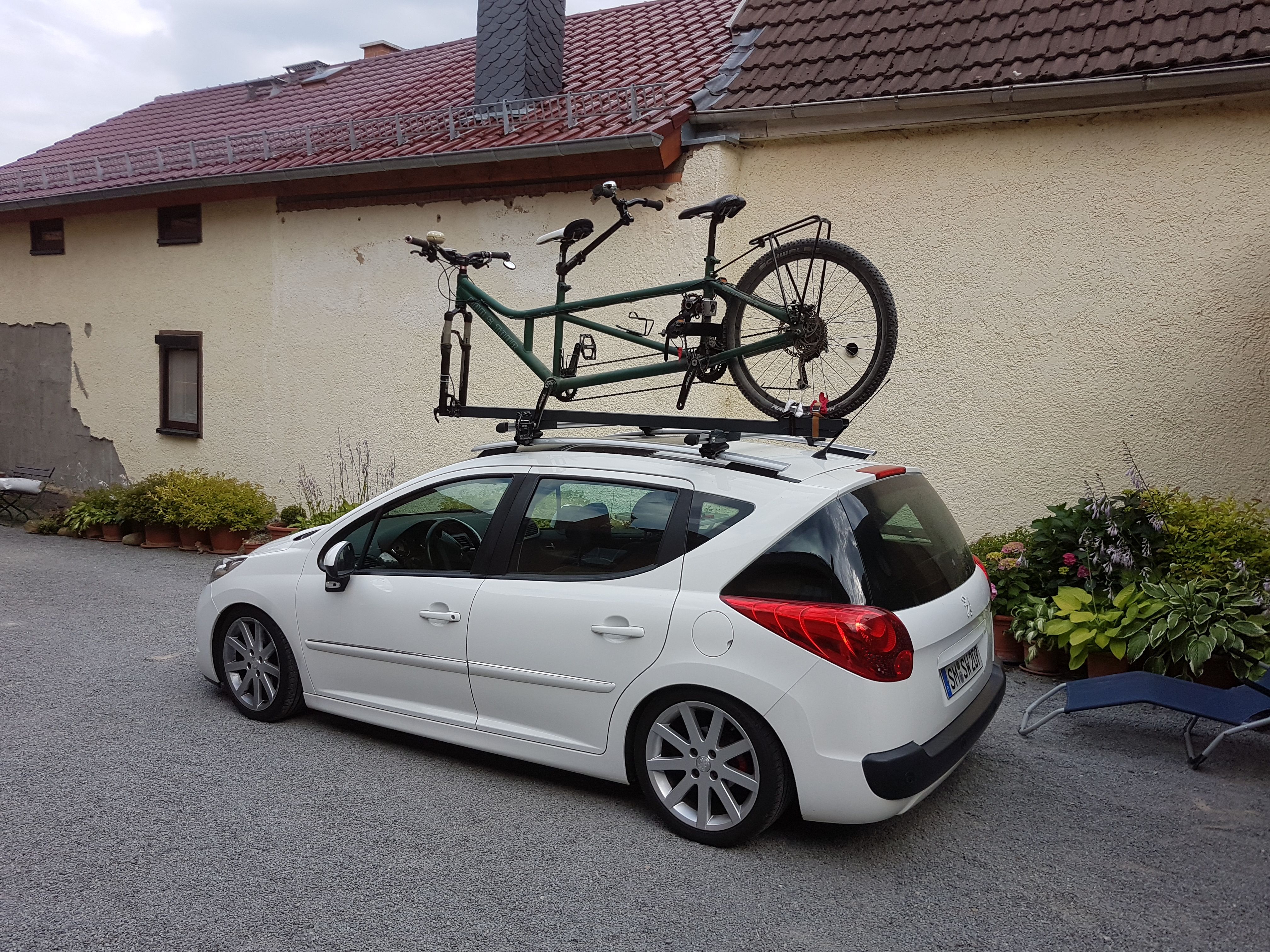

Startklar für den Urlaub diesen Sommer. Endlich kann auch ein Tandem mit.

So ca. 30 Kilo dürfen noch rein. Halt die leichten Sachen, die sonst viel Platz benötigen, aber dennoch unbedingt mit müssen. Laufäder, Helme, Schuhe Sandspielzeug und Kuschelkissen.
Anhang anzeigen 749312Startklar für den Urlaub diesen Sommer. Endlich kann auch ein Tandem mit. Anhang anzeigen 749313
Ich bin auch auf der Suche nach einem Dachträger fürs Tandem und habe eine Frage zu der Lösung auf dem Bild:
Mich würde interessieren, ob/wo das Tandem außer an der eingespannten Gabel und dem mit Riemen fixierten
Hinterrad noch gehalten wird. Gibt es noch einen (ggf. verdeckten) "Haltearm", der ggf. den Rahmen fixiert, den ich auf dem Bild gerade nicht ausmachen kann?
Danke für die kurze Aufklärung.
Gruß, lichtgrau
Nein, das Tandem ist nur an Gabel und Hinterrad fixiert. Das hält aber wunderbar, besser als beim Bikelift.
Das Teil ist ein nachgebauter Atoc Tandem Topper, der im original angeblich bis 160 km zugelassen ist.
Wenn 2 Bikes auf dem Träger stehen verbinde ich aber immer beide mit Spannarmen von Thule. Das hat sich seit Jahren bewährt.
MfG Stefan
Das Teil ist ein nachgebaute Atoc Tandem Topper, der im original angeblich bis 160 km zugelassen ist.
Wenn 2 Bikes auf dem Träger stehen verbinde ich aber immer beide mit mit Spannarmen von Thule. Das hat sich seit Jahren bewährt.
MfG Stefan
MfG Stefan
Danke für die Aufklärung. Mit der Querfixierung an einem zweiten Bike wäre mein Vertrauen in die Befestigung in der Tat auch größer als beim "Solo-Transport". Hm... muss schauen. Ich denke gerade darüber nach, aus zwei Thule-Trägern einen Tandem-Träger zu "konfektionieren". Dabei auch die Haltearme zu verwenden. Mal sehen...
Offiziös bräuchte man damit wahrscheinlich eine Einzelabnahme beim TÜV :oops:
Den Gedanken aus zwei Thule Proride einen fürs Tandem zu bauen hatte ich vor Jahren auch mal. Bei mir ist es damals daran gescheitert, das nur der vordere Haltearm im passendem Winkel zum Rahmen stand.(90 Grad zum Rohr)
Den hinteren könnte mal aber zerlegen und etwas kürzen, damit er an irgend einem Rahmenteil perfekt sitzt. Bleibt nur Die Frage ob sich der Bowdenzug dann noch genug aufwickeln kann.

Ich hab beide fixierungen benützt, und die an welche die Gabel fix ist, ist die beste. Fahrrad wackelt nicht. Nachteil, Vorderrad muß in Kofferraum.
Hab jetzt 'ne Gabel mit 20-er Steckachse und Schrauben, und musste eine Thule proride umbauen. Fahrrad ist sehr wackelig, nicht sehr vertrauenswürdig.
Ich muß probieren noch ein arm von ein anderes proride draufzubauen, vielleicht hält so besser. Und Thule proride ist nur bis 20kg zugelassen.

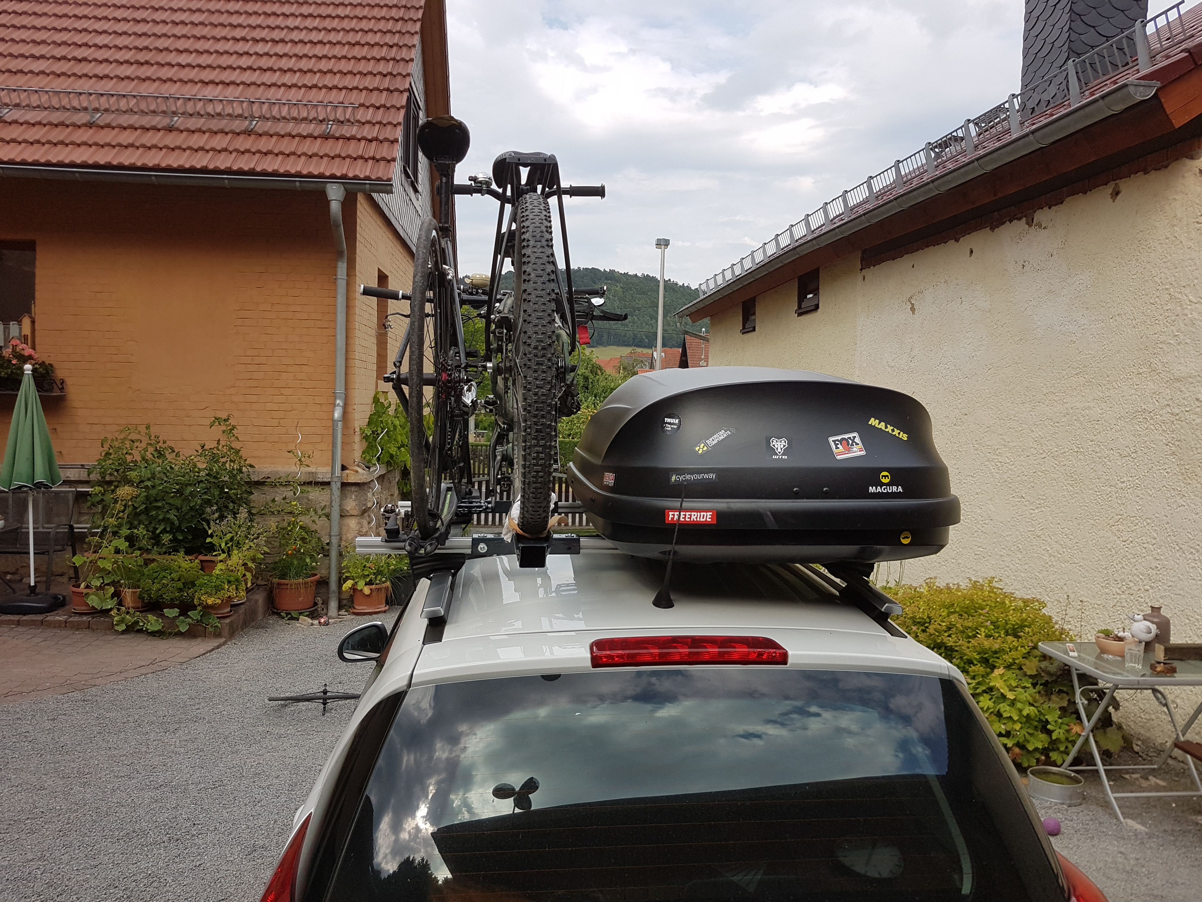

So sieht's dann aus wenn 2 Bikes zusammen verbunden sind. Da wackelt nichts mehr. Eher reißt die Dachreling ab.
MfG Stefan

Das sieht stabil (genug) aus und wenn wir zu dritt wären, würde ich das wohl auch so tun. Da unser Großer aber jetzt meist nicht mehr dabei ist, suche ich noch nach einer Lösung, nicht noch ein zusätzliches Rad zur Stabilisierung transportieren zu müssen ;-)
Die stabilste Befestigung ist immer noch an der Gabel.
Zusätzlich könnte man es ja dann an der Reling abstützen.
Die Thule Haltearme sind perfekt dafür.
Mit einem Alurohr, einer m 8 Gewindestange und einer selbstsichernten Mutter kannst du jede beliebige Länge herstellen. Vom Oberrohr zur Reling und das Tandem steht Bombenfest.
