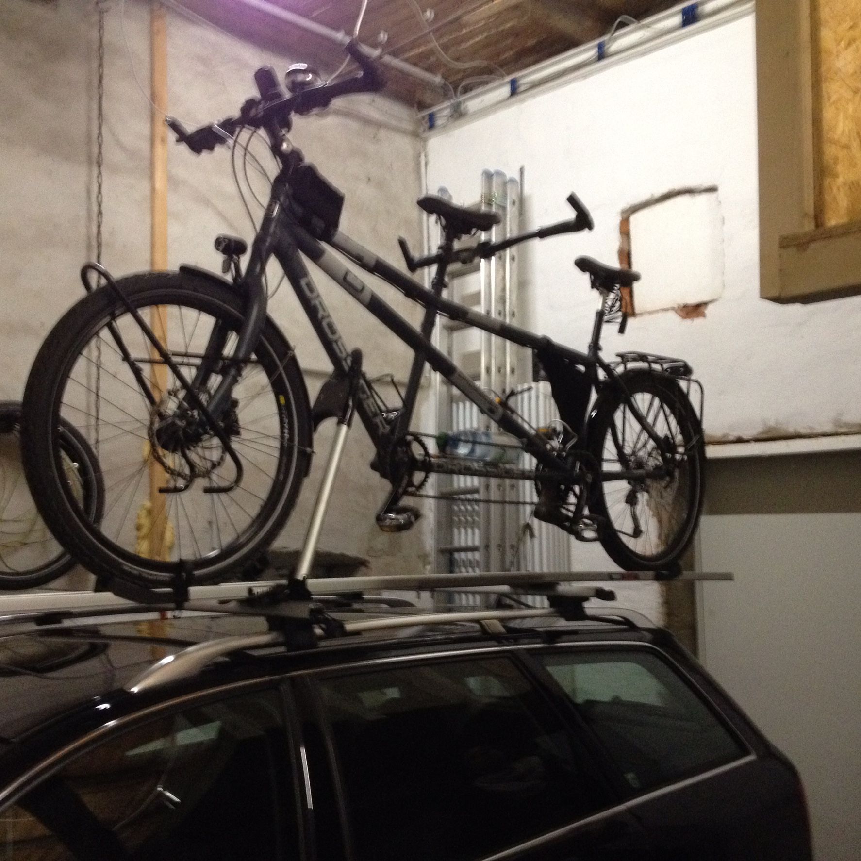

Mit etwas Handwerklichen Geschick kann man einen Tandemträger auch auch selbst bauen.
Unser Tandem steht auf einem doppelten Thule Tour den ich mit einem Edelstahl U Profil verbunden habe, dazu noch eine Traverse die den Rahmen oben noch abfängt damit das Tandem nicht nach rechts und links weg kippen kann.

Als ich seinerzeit einen Träger gesucht habe gab es auf dieser Seite des Atlantiks nicht unter 700€!
Darum mein Eigenbau dem ich ihm übrigen mehr zutraue als den käuflich erwerbaren. Inzwischen hab noch zwei zusätzliche Befestigungen die den Rahmen am den Oberrohren halten.

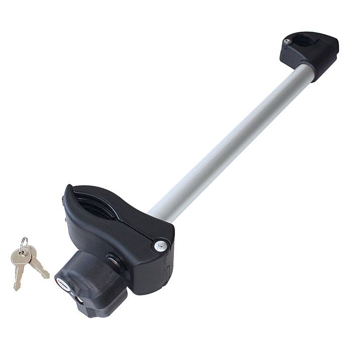

@lichtgrau das kannst du zum Beispiel mit einem Halter vom Heckträger machen.

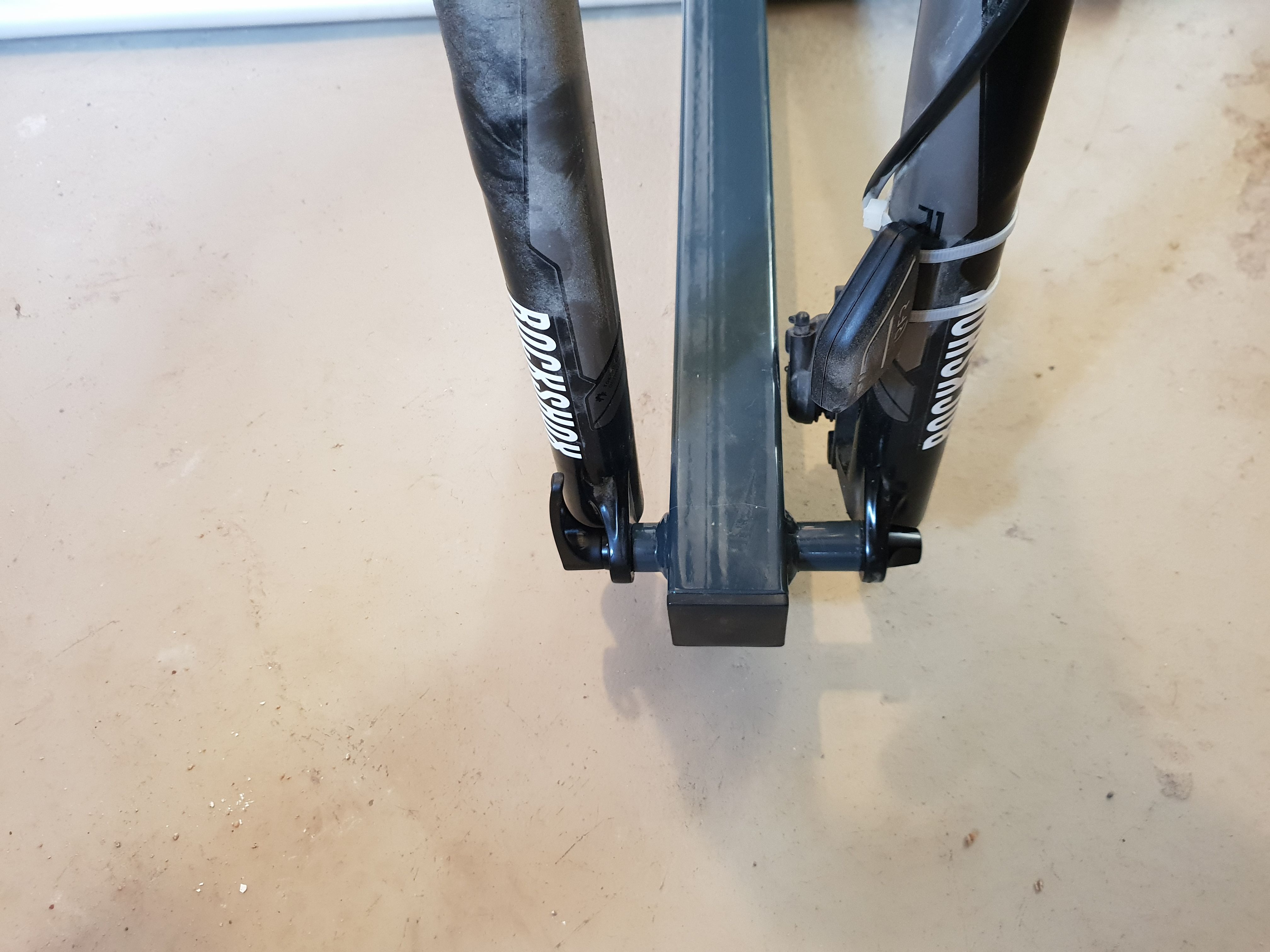

Stahlrohr 50x50mm 12€
Achse 25mm Durchmesser ca. 1€
Winkeleisen 500mm ca. 1€
Zuletzt das wichtigste, einen Becher Kaffee für den Pulverbeschichter 0.35€ (konnte ich nicht selbst machen)

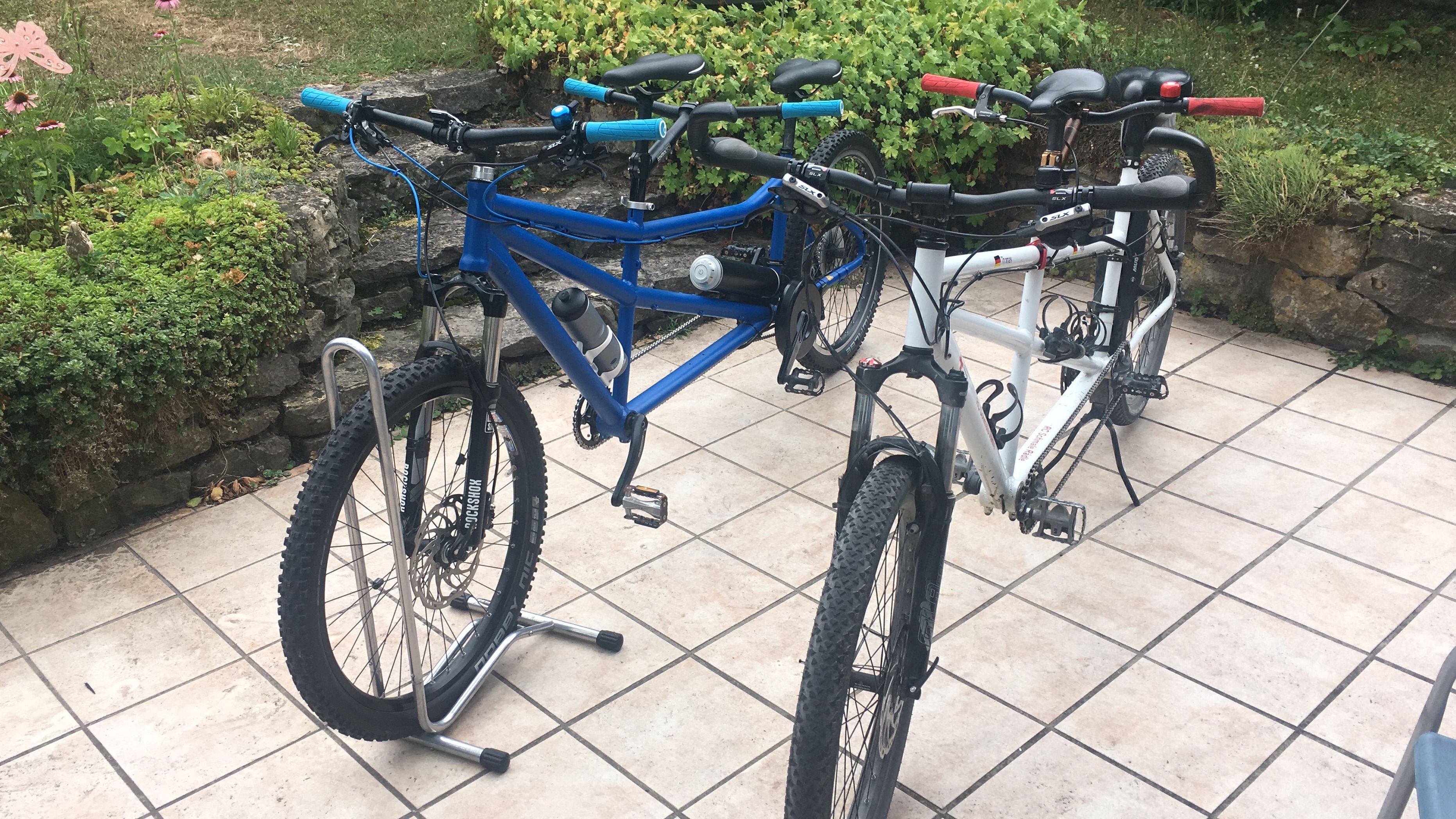

Nach der ganzen Dachträgerorgie mal wieder etwas fürs Auge ;)
Jemand vielleicht einen Tipp zum Thema Reifen? Aktuell sind Schwalbe G-One's in 2.35 verbaut, die eigentlich (wenn es trocken ist) top sind und sogar etwas härtere Einsätze wegstecken, trotzdem aber auch super auf Asphalt sind. Leider aber pannenanfällig ...

Ultra leichter Reifen für die breite, kann man da nicht gleich auf dem Schlauch fahren.
Mein Reifentipp geht leider nicht, die gibt es nicht in 584 und auch nicht in solchen Breiten wie das Schwalbe Mäntelchen.
