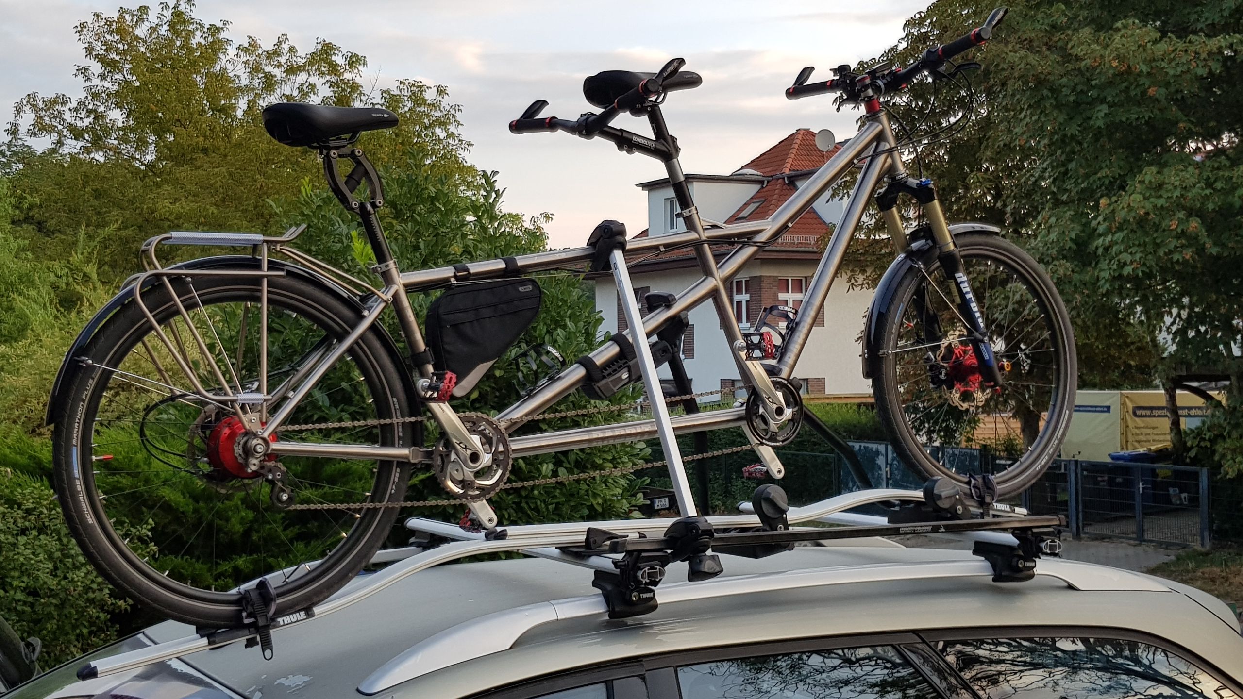

Nochmal ein kurzer Dank an jtclark und stefan406 für den Tipp mit der Thule-Strebe als "Schwingungsdämpfer".
Funktioniert prima :-)

@lichtgrau
Ich habe das gerade noch mal durchgerechnet, diese Schiene auf dem das Rad auf dem Dach drauf steht.
Das Teil mit noch drei, für Teams unter 30 und vier bei Teams über 40 Jahren, Schienen verlängern, dann müsste man es schaffen bei der Kleinsten noch erlaubten Rohloff Übersetzung (42/17) direkt aufs Autodach zu Fahren.
Das ist SO wohl etwas einfacher, wie das Rad jedes mal per Hand aufs Dach zu heben.
Kleiner Tipp für die Zukunft, wir werden ja alle nicht jünger.
Bevor man aber noch Geld in zusätzliche Schienen Investiert, würde ich das vor ab aber erst mal mit dem Stoker klären. Die meisten Stöker stehen nicht so unbedingt auf Tandem Trial Fahren. Ich denke die Captain´s kennen ALLE die Worte, warte ICH Steige mal eben ab.
