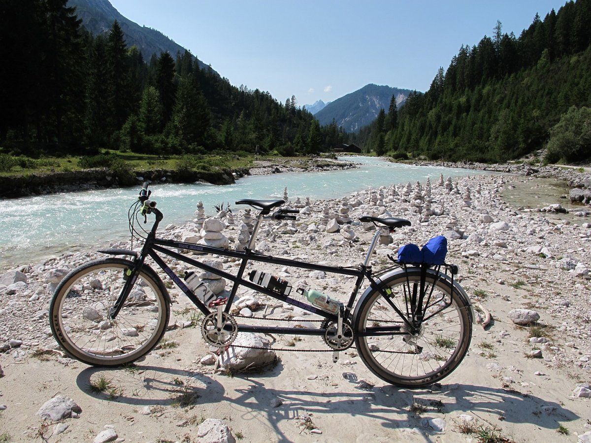

Schönes Tandem...das hatte mich damals auch gereizt. Leider war der Rahmen zu dem Zeitpunkt noch nicht so leicht mit einer Rohloffnabe kombinierbar.
Zu der Befestigung des Gepäckträgers kann ich euch noch Detailfotos von unserem Anbau machen ...wenn gewünscht [emoji4]
So im Originalzustand hält das Teil nicht lange, die Erfahrung mussten wir leider machen.
Ist das euer Rahmen?
Hast du den überhaupt schon mal ein Ventana von nahen gesehen? Dann wüstest du warum...![]()

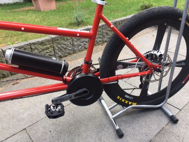

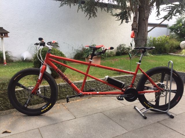

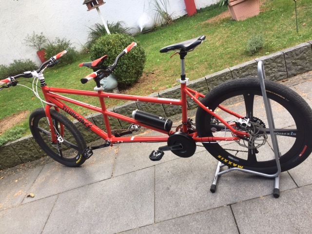

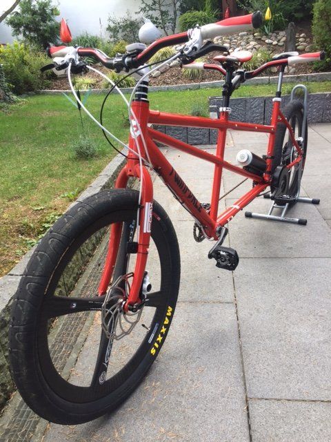

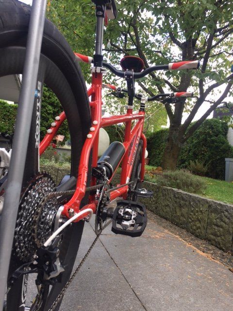

Habe Anfang Juli ein Tandem mit Pendix Motor aufgebaut. Synchronkette rechts und Antrieb 44/28 mit 10-fach Kassette 11-42 (spezielles Ritzel von OneUp sowie Schaltaugenverlängerung von Wolftooth). Die Xentis Kappa sind bereits Tandem erprobt, denn wir fahren ein alternatives Laufradset bereits seit längerem in einem Juchem Tandem (voll gefedert).

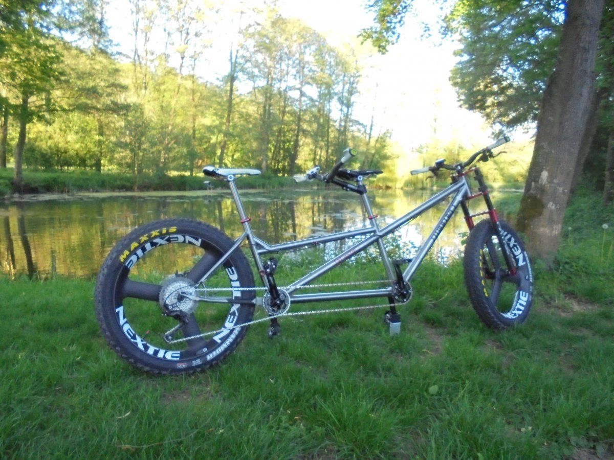

Ein weiteres Projekt (Fatbike Tandem):

Kannst du mit da etwas mehr Infos geben? Also z.B. welcher Rahmen (Poison?) und welche Reifenbreite/Raddurchmesser (ich meine das rote mit Pendix)
So ein Gerät könnte ich mir gut im Fuhrpark vorstellen, gerade mit dickeren Rädern
Das Fatbike ist natürlich Hammer

Rahmenbasis ist in der Tat ein Poison. Hintergrund war, dass ich eine Fundus an Bauteilen hatte und diese in einen eher preisgünstigen Rahmen verbauen wollte. Das Tandem rollt auf 26 Zoll Xentis Kappa mit 2,5 Zoll Maxxis Reifen. Der Rahmen an sich ist ja sowohl für 26 als auch für 28 Zoll ausgelegt. Hinterbaubreite klassisch 135 mm. Und, e-Bike Tandem deswegen, weil meine Frau gerne auf das Auto verzichten möchte, um unsere Einkäufe zu erledigen. Ich habe uns dann als Neuanschaffung einen BoB-Anhänger geleistet, so dass wir nun 2x pro Woche mit unserem "long vehicle" unterwegs sind. daher steht e-Bike Tandem für "e-Inkaufstandem").
Gebremst wird mit einer Magura MT4, die ich noch aus meinem Juchem Projekt hatte.

Baujahr müsste irgendwann frühe 90iger sein. Starrer Stahl, und aktuell noch eine wirre Mischung aus Campa und Sachs (!) Komponenten.
 Unmittelbar nach gerissenen Ventanas mal eben ganz locker ein 90er Dawes gepostet, das offensichlich noch immer hält......Kann jemand 26er Felgen empfehlen (für Felgenbremse)?
