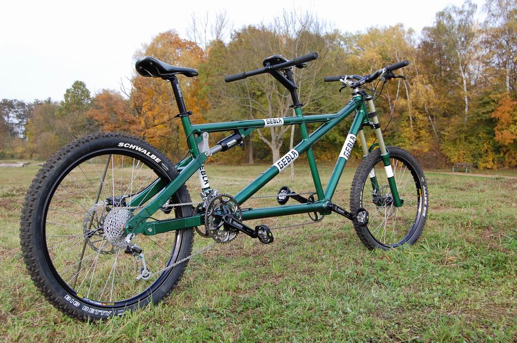

    Gefederte Alternative zu Juchem und Nicolai: Gebla.
    [​IMG]
    [​IMG]
    • gefällt mir gefällt mir x 2

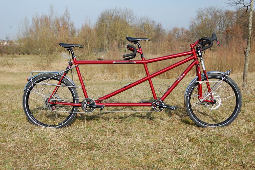

  10. [​IMG]
  11. Erstes Bild:)

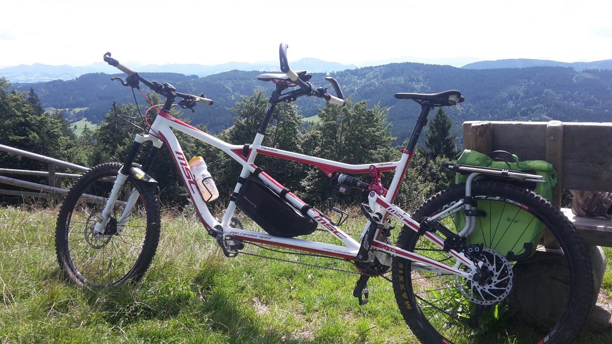

  13. Damit ich auch mal wieder was zu posten habe :D
    Neu ist der Hinterreifen. Vorher hatten wir einen 2.4er draf, war super, nur hat der die Kettenstrebe angeschliffen. Das Rad steht leidet etwas schief :(... jetzt ist wieder 2.2 drin, da rubbelts nicht mehr...
    Weiter ist die Lenkertasche neu, so kann Frau nun ihren Kopf nicht mehr auf dem Rucksack betten und muss mehr treten :D... ne, war doof mit Rucksack für meine Frau, drum jetzt so.
    Und die kleine, längliche Rahmentasche beinhaltet Pumpe und Multitool.
