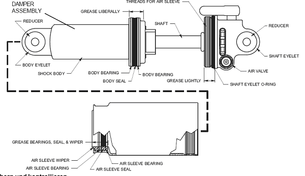

PS: hier noch ein Bild aus der Fox Anleitung. Wenn die Hülse aufgeschraubt ist, sitzt die Negativkammer zwischen Air sleeve seal und Body seal. In der Hülse ist eine kleine Nut, welche genau in ausgefedertem Zustand die Body seal überbrückt, so daß die Luft eben in beide Kammern strömen kann.
Der schwimmende Kolben sitzt im Shock Body unterhalb des Dämpfungskolbens (siehe Bild in meinem oberen Post).

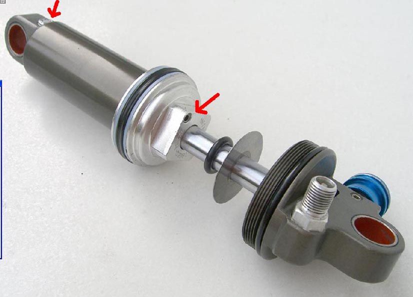

So, ich hab meinen Fox zerlegt. Alles kein Problem bis dahin. Die Teile sehen gut aus, kein Verschleiß oder Abrieb, selbst die Dichtungen sehen noch gut aus, aber das kann man nicht als Maßstab sehen, denn das Material kann längst verhärtet sein. Es befand sich auch kein Öl in der Luftkammer.
Nach zuvor telefonischer Rücksprache mit Toxoholics und Shock Therapy hatten die tatsächlich zwei unterschiedliche Meinungen, was die Ursache für den Dämpferfehler sein könnte. Der eine meinte ein Ventilplättchen der Zugstufe, der andere meinte, ein Dichtheitsproblem in der Luftkammer, und meinte, es könnte beim Öffnen der Aussenhülle noch viel Druck bestehen. War aber nicht. im Großen und Ganzen kam ich mit Shock Therapy besser zurecht, da er von vornherein 2-3 Arbeitstage, und Toxoholics gleich 10-15 für den Zeitraum zur Wartung angab.
Zur Stickstoffkammer: Es gibt am Dämpfer noch zwei Madenschrauben: Eine kleinere am Vierkant, die größere aussen nähe der Dämpferaufnahme. Ich nehme an hinter der ersten ist der Stickstoff und hinter der zweiten ist das Öl enthalten, ist das korrekt?
Wofür ist die Scheibe an der Kolbenstange?
Wenn nun bis hier alles gut aussieht, kein Öl ausgetreten ist, was kann dann die Ursache für die geminderte Dämpferwirkung und das wippen sein? Wenn ich Dichtungen parat hätte würde ich das ding wieder zusammenbauen und nochmals probieren. Vielleicht funktioniert er ja?!

Hmm, da weiß ich nun auch nicht, warum keine Dämpfwirkung mehr vorhanden ist. Zumindest sind die Dichtungen der Ölkammer noch ok, außer es hat einen Schaden an der Dichtung vom schwimmenden Kolben, dann vermischt sich ja auch das Öl mit dem Stickstoff. Schmatzt denn der Dämpfer, wenn du die Stange reinschiebst? Sollte nicht sein, wenn keine Luft im System ist.
Die Stickstoffüllung wird an der hinteren Madeschraube (oder was immer unter dem Kunststoffstopfen ist) eingebracht.
Die andere kleine Schraube am 4Kant würde ich als Überlauf für Öl oder Austrittsloch für Restluft bei der Montage der Kolbenstange sehen.
Das sind jedoch beides Schrauben, von denen ich pers. tunlichst die Finger lasse, weil ich genau weiß, daß ich das nicht mehr korrekt zusammenbekomme. Wofür die Scheibe ist, kann ich auch nicht nachvollziehen. Sowas kenne ich nur von Motorraddämpfern, wenn ein dicker Anschalgpuffer auf der Kolbenstange sitzt. Hier haben wir aber nur einen ORing, der evtl. die Scheibe oben fixiert, keinen weiterer Anschlag.

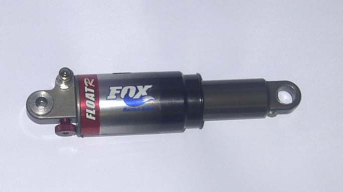

Ich habe ihn gerade mit der einen Seite eingespannt und zusammengedrückt. Lediglich die letzten 5 mm beim ausfahren "schmatzen" ein wenig.
Soeben habe ich alles gefettet, die Hülse montiert und nochmals gedrückt. Vielleicht ist in diesem Zusammenhang die Eigenschaft des Wiederstandes interessant. Der Dämpfer lässt sich ohne Luft in der Positivkammer mit Kraftaufwand zusammendrücken und kommt dann mit einer relativen Geschwindigkeit wieder heraus (vielleicht 1-2 Sekunden).
Drehe ich die Zugstufenverstellung komplett in die eine Richtung, lässt er sich schnell eindrücken und kommt auch schnell wieder heraus. Drehe ich in die andere Richtung, lässt er sich schwer eindrücken und kommt auch ganz langsam wieder raus. Wie gesagt, ohne Luft in der Positivkammer.
Ich weiss nicht, wie sich ein intakter Dämpfer verhalten müsste?!

Ich hab ja noch einen RL mir dem Rädchen oben im Gehäuse. Also eindrücken läßt sich der (wie auch mein ganz alter Float R) immer gleich schwer (keine Druckstufenänderung). Raus kommt er dann schnell oder langsam, je nachdem, wie weit die Zugstufe zugedreht ist.
Bei dem alten R ist die Zugstufenverstellung sogar so effektiv, daß ich ihn MIT DRUCK bei zugedrehter Zugstufe eingefedert blockieren kann!:eek: Der kommt also garnicht mehr raus, wenn er komplett zugedreht wird. Den habe ich aber nur ein paar Wochen gefahren, bis ich mir den RL ersteigert habe.
