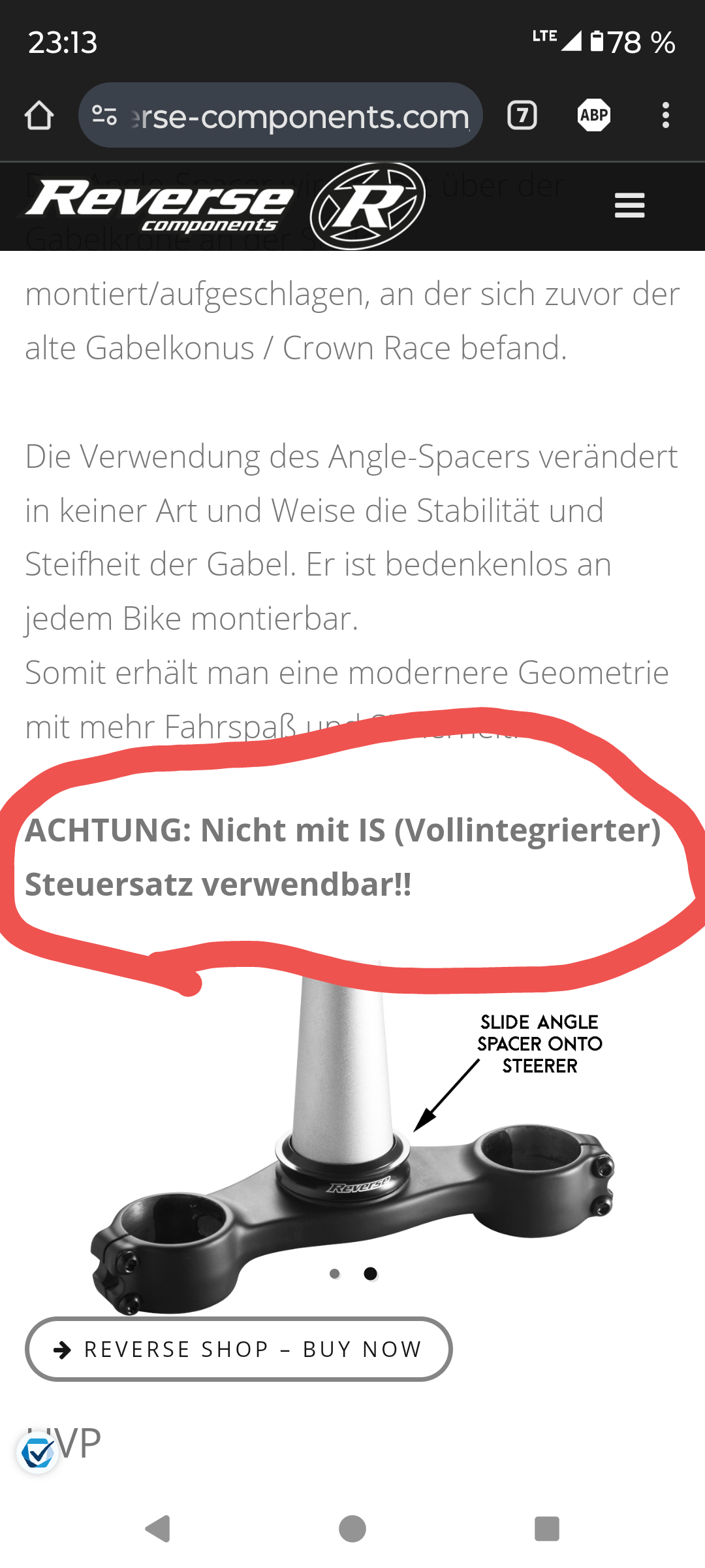

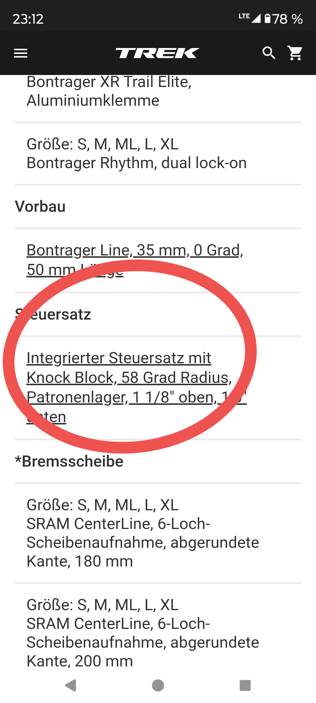

Welcher Steuersatz ist denn verbaut? Vielleicht passt die Phase vom Innenring des unteren Lagers nicht zum Reverse Konus.
Bzw:
Gar keinen.
Wenn dein Steuerrohr nur integrierte Steuersätze zulässt, sind alle inkompatibel..

Ne mir geht es darum das ich es zu einem slopeduro umbauen will machen mehrere mit remedys und meinem slash
Dann nehme ich mal an, dass es darum geht, dass du den Lenker 360° drehen können willst, und dazu die Gabelkrone beim Trek mehr Abstand zum Unterrohr braucht.
Dazu bräuchtest du ohnehin noch einen neuen Steuersatz, bzw. Du musst dass Knock Block Element ausbauen.
Insgesamt wird das mit dem Rahmen und dem Anglespacer nichts.
