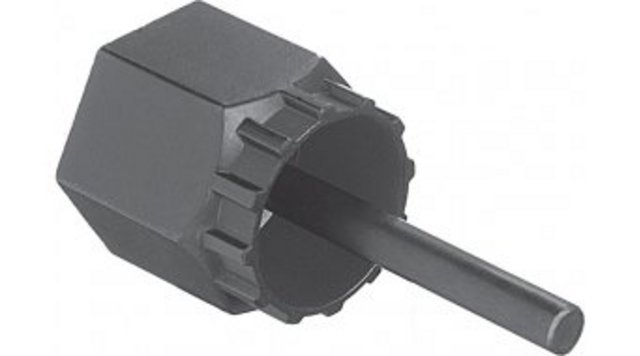

Nein. Du brauchst eine Kassettennuss und eine Kettenpeitsche. Letztere könntest du dir noch selbst basteln.

Also ich schraube meinen Lockring immer mit 'ner abgewinkelten Sprengringzange runter; die verkeilt sich prima von innen in der Verzahnung.
Das Ritzelpaket krieg' ich statt mit 'ner Kettenpeitsche dann auch gehalten, wenn ich 'nen alten Lappen drumwickel.
Ist natürlich nicht die feine Art und zeugt eher von Improvisationstalent als von Sachverstand, ok, aber vielleicht hilft es Dir erstmal weiter...
