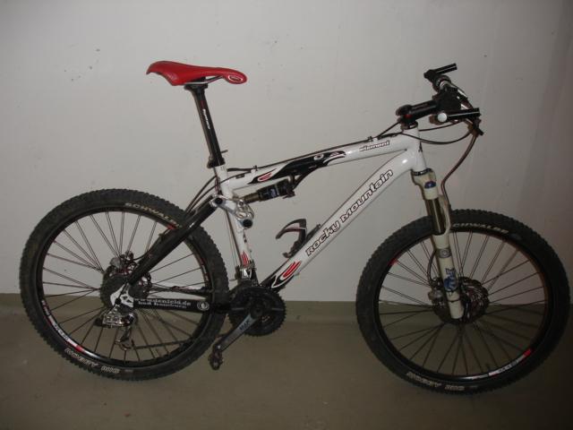

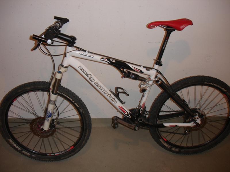

der Rahmen ist bereits halb verbaut und hab ihn vorher nicht gewogen. Wenn ich das Rad soweit aufgebaut habe, gibt´s auch ein paar Bilder. Ich glaube mit der DURIN 100 dauert es noch ein paar Tage - werde ich halt zunächst die FOX 32 RLC verbauen. Folgende Part´s kommen an den wunderschönen Rahmen:
  • SRAM X.0-Schaltwerk mit Triggern
    Louise 2007 Venti 180/160
    DT Swiss 240s LRS mit XR 4.2d und Sapim CX-Ray + Nobby Nic 2,25
    XTR-Kurbel 2007
    XTR-Umwerfer 2007
    Syntace-Sattelstütze + Flite 2007 (hab momentan nur den roten - kommt aber noch ein weißer oder schwarzer drauf
    VRO-Vorbau und Syntace-Carbon-Lenker
    FOX 32 RLC 2007
    Chris-King-Steuersatz

Hallo,
hier nun die ersten Fotos vom Element-Tribal-Rahmen 2007. Der rote Sattel kommt noch ab - der schwarze Flite dürfte die nächsten Tage kommen. Leider ist das Rad nicht geputzt, aber ich glaube hiermit könnt ihr zunächst leben.
