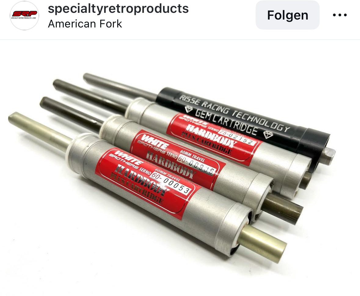

Ich schätze da sind Teile aus der XC/SL mit denen der DH gemischt worden.
Der Risse Dämpfer mit 75mm würde imho eher zu einer DH(80mm) passen.
Hier auf dem Bild erkennt man den Unterschied, auf den White Kartuschen ist auch der Federweg genannt.
Edit: Bei Risse findet man auch die zu den Dämpfern passende „Dummy legs“
Dein Dämpfer benötigt somit ein 75mm Dummy Leg.
