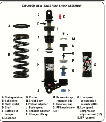

wie weit hast du jeweils die Feder vorgespannt, also wie viele Umdrehungen vom Federteller von "Feder wackelt gerade so nicht mehr" an gezählt?
Ich schätze mal so 6-10, hatte etwas stärker vorgespannt, damit der Dämpfer bei größeren Drops nicht durchschlägt. Meinst Du, es liegt an der Vorspannung der Feder ?
jede Feder lässt sich nur eine bestimmte Länge zusammendrücken, dann liegen die Windungen aneinander an und man hat dann keine Feder mehr sondern einen Metallklotz. Und die Längen sind relativ genau passend entsprechend dem Dämpfer-Hub. Also Dämpfer mit z.B. 70mm Hub, die passenden Federn haben etwa 75mm Federweg, bevor sie auf Block gehen. Wenn du die Feder jetzt 10 Umdrehungen vorspannst, geht die Feder schon bei meinetwegen 65mm auf Block und wenn der Dämpfer weiter einfedern soll wird irgendwas anderes nachgeben. Federteller, Dämpferbolzen oder wenn die Windungen nicht exakt aufeinander liegen "knickt" die Feder seitlich aus und verbiegt/bricht dir die Kolbenstange.
kann auch sein das das Eyelet nicht fest genug verschraubt war und Spiel hatte, dann bricht das irgendwann
beim ersten sieht das sinnvoll verschraubt aus, und am Ende vom Gewinde wo das Dämpferauge aufhört abgebrochen, der zweite ist ist ja nicht abgebrochen, sondern wirklich nur aus dem Auge herausgedreht.
Nö, es liegt daran, das du anscheinend wenig Ahnung hast, wie man ein Federbein richtig einstellt oder eine Feder funktioniert. Aber das hat der reo-fahrer ja schon geklärt. Wenn die Federhärte passt, darf die Vorspannung beim Kage höchstens fünf Umdrehungen haben.
wo sieht man das? Rock Shox hat ja auch im Nachhinein die Drehmomente erhöht.
wenn das Gewinde der Kolbenstange noch vollständig im Dämpferauge steckt, an der Kolbenstange ist ja nichts mehr dran, hat sich das zumindest nicht weit rausgedreht bzw. komplett gelöst wie bei der zweiten. Natürlich sieht man so nicht das Drehmoment und wie viel Loctite drauf ist :rolleyes:
Das muss sich ja auch nicht lösen, es reicht wenn das nicht fest genug angezogen ist. Vergleichbar mit einer Sattelstütze mit 1 Schraube, da bricht auch irgendwann die Schraube wenn sie nicht fest genug angezogen ist und das ist Stahl und kein Alu.
Es reicht wenn es locker ist. Dazu reicht ein kleines Stückchen. Das erkennst du so ganz sicher nicht. Und beim anderen Dämpfer hat sich die Verschraubung ja komplett gelöst. Es ist also schon naheliegend das hier zweimal das Gleiche passiert ist. Nämlich das sich die Verschraubung gelöst hat. Ob die Sache mit der zu starken Vorspannung da überhaupt noch eine große Rolle gespielt hat? Wenn die Kolbenstange nur deswegen abgerissen ist dann müsste man an Federteller und Vorspannmutter auf jeden Fall auch etwas feststellen können.
Beim ersten muss sich wie gesagt nicht mal was gelöst haben. Das Drehmoment war bei den ersten Vivids nur 15Nm und wurde später auf 26Nm erhöht. Wenn das nicht fest genug angezogen ist, vermute ich, kann sich die Stange im Eyelet minimal seitlich bewegen. Vor allem erst wenn sich was gelockert hat, dann ists eh klar.
Problematik ähnlich siehe:
https://www.tour-magazin.de/mein_dk/tour_download/action/purchase/getFile/pdfId/198.html
Besten Dank schon mal für alle Hinweise !
Der neue Dämpfer bekommt also eine härtere Feder, die Vorspannung hat max. 5 Umdrehungen. Again what learned ...
Zur Verschraubung: ihr meint die Befestigung der Kolbenstange im Dämpferauge (D in C ) ?
