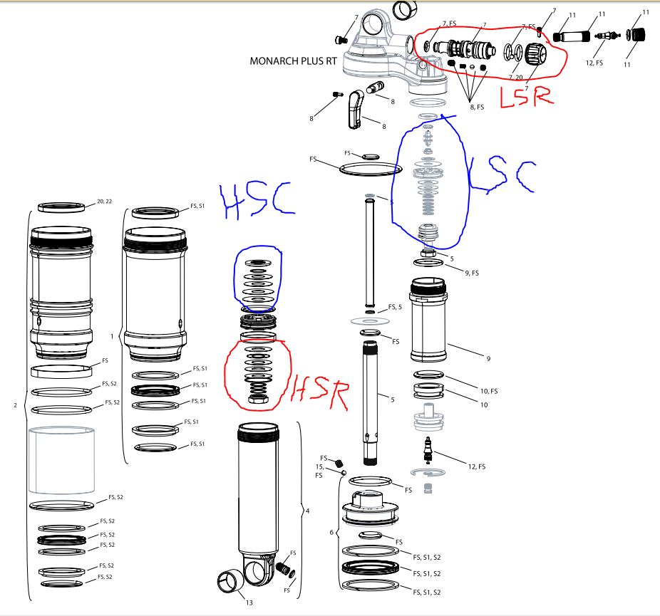

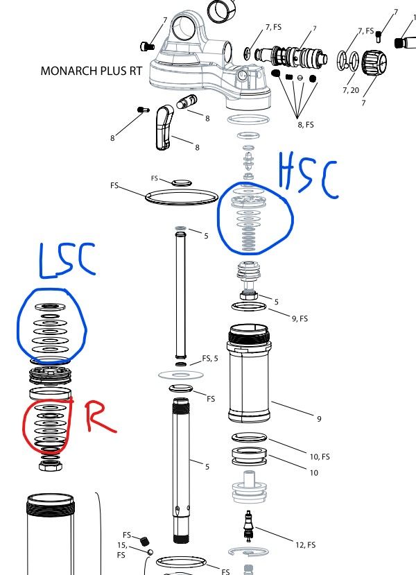

Moin Moin, ich hätte da mal eine Frage zum Aufbau des RS Monarch Plus RC3. Ich stehe da etwas auf dem Schlauch bei der Zuordnung der Shimstacks. Ich habe mal auf dem Bild skizziert, wie ich es mir überlegt habe. Liege ich da richtig?
Der Knopf oben rechts verstellt LSR im inneren.
Darunter ist LSC der mit dem Hebel angesteuert wird.
Unten links ist HSC/HSR.
Oben Unten
