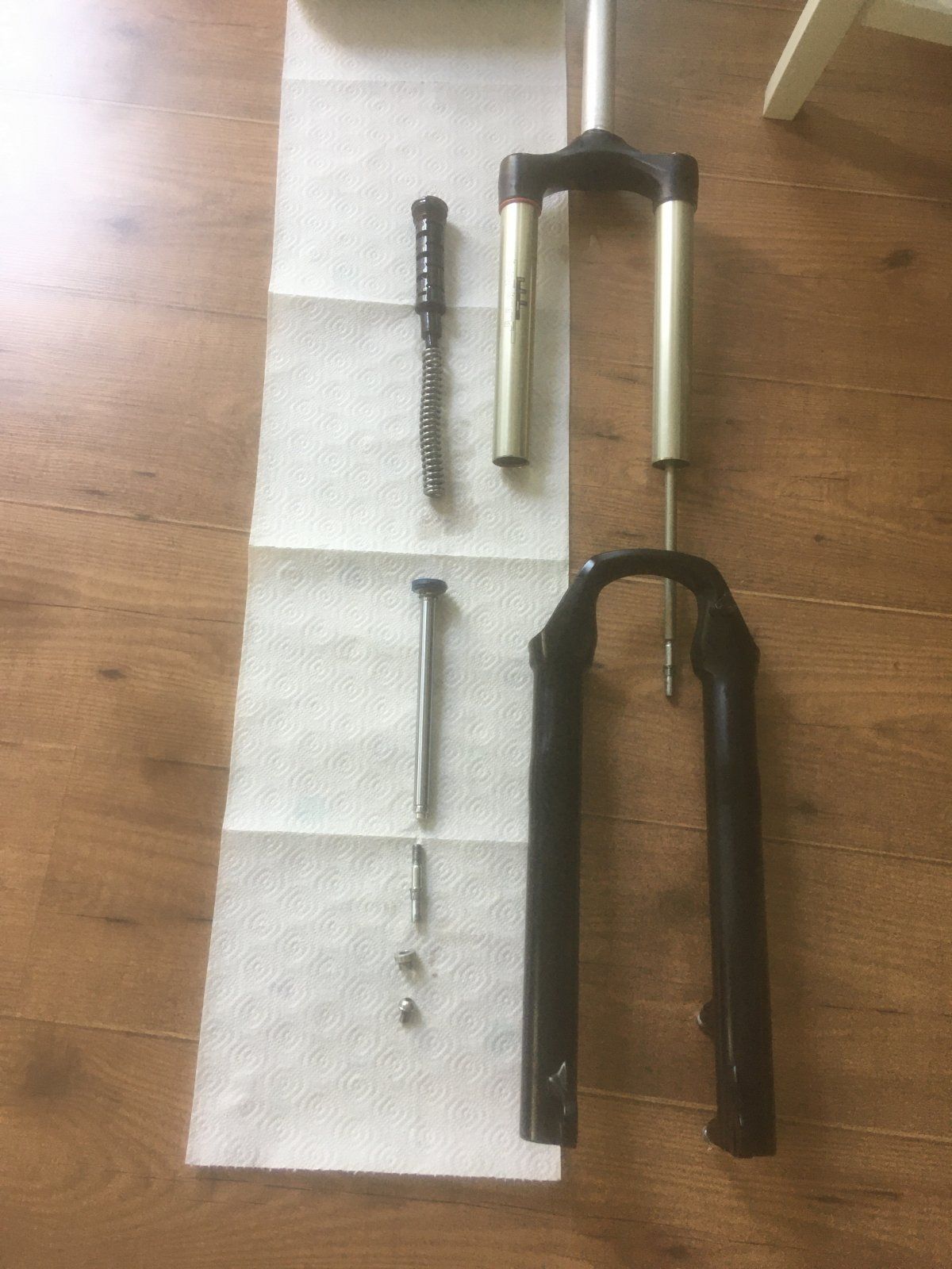

bei meiner RS Reba RL 29 Zoll ist auf der rechten Seite (Antriebs.) im Tauchrohr eine circa 10cm lange Stahlfeder verbaut. Glaube es handelt sich demzufolge um die Negativfeder.
Diese ist bei mir hinüber bzw. stark verformt. Im www finde ich keinerlei Ersatz. Hat irgendwer ein link, für eine Explosionszeichnung mit den passenden Teilenummern oder ne Idee von welcher anderen Federgabel (evt. andere Hersteller) die Feder bei meiner RS Reba RL passen könnte???
Teilenummer meiner Reba ist zwecks Lackierung nicht mehr zu erkennen. Aber hier die Infos die sicher sind:

Eine 29er Reba Solo Air die auf der Dämpferseite eine Feder verbaut hat gibt es m.M. nicht. Auch nicht eine mit einer Stahlnegativfeder auf der Luftseite.
Mach mal ein paar Bilder.
10 cm lange Negativfeder im Tauchrohr der Dämpfungsseite? Rockshox bastelt ja viel, aber das eher nicht. Ist die Gabel vom Händler oder verbastelter Gebrauchtkauf?

So ist wäre es beidseitig demontiert...

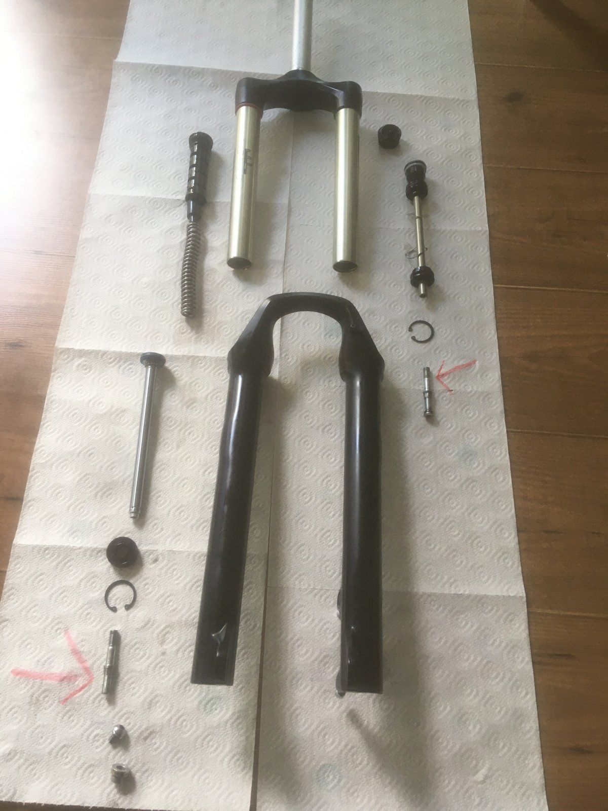

Sprich was ist noch zu viel oder liegt da wo es nicht hin gehört?

Das Teil befindet sich im Standrohr, die Feder gehört da nicht rein und es fehlt die Schaftführung der Zugdämpfung.
Fehlende Zugstufe durch eine Feder ersetzen. Ich dachte, ich hätte hier schon allen Schwachsinn gehört. :D
Also verbastelt.
Also verbastelt.

Meinst du demzufolge das die Feder in das Standrohr kommt???

Ich würde mal sagen 26er Standrohr , 29er Tauchrohr. Zugstufenschaft u. Luftschaft verlängert. Statt Dämpferöl eine Feder . Den 2021er Bastelaward für blöde Ideen könnte man schon vergeben.
Jap, vermutlich war am Zugstufenkolben etwas undicht und somit die Dämpfung zu weich. Also Feder rein
Was verändert eine zusätzliche Feder an der Dämpfung?
Vermutlich ist die Luftkammer undicht und die Feder wurde deshalb verbaut.

Spaß bei Seite.... Feder liegt im Müll und die fehlende Schaftführung habe ich ersetzt. Jetzt klappert zumindest nix mehr und die Federt so erstmal ganz geschmeidig.
