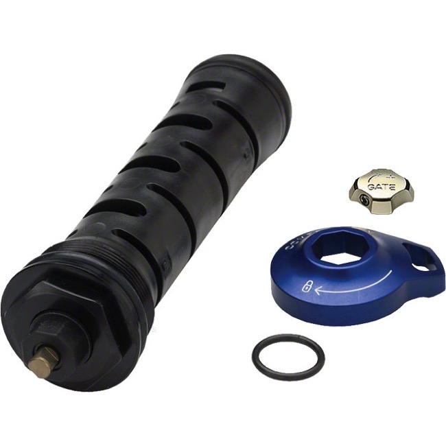

Letzte Frage: Eigentlich hatte ich zum Lösen des begrenzten Federwegs dieses Teil gekauft:
Wird auch in den ganzen Service Videos getauscht, ist in dieser Reba allerdings nicht verbaut sondern dieses:
Gab es da mal eine Änderung ab einem bestimmten Baujahr?
sieht deine MC einheit aus wie abgebildet und die zugstufe auch wie abgebildet? bis einschließlich 2012er gabeln war bisher überall das weiße teil drin, kann aber sein, dass es ab / unterjährig 2012 ne änderung gab. kenne ich so jedoch nicht
Ja, die MC Einheit und die Zugstufe sehen wie abgebildet aus. Einziger Unterschied ist das fehlende externe Floodgate bei der mir vorliegenden. Hatte zum Glück das komplette Service-Kit gekauft, da waren alle notwendigen Dichtungen drin und so wie es aussieht ist auch alles dicht.
Wenn jetzt noch der Lock-Out funktioniert, dann ist der Service auch abgeschlossen. :daumen:
