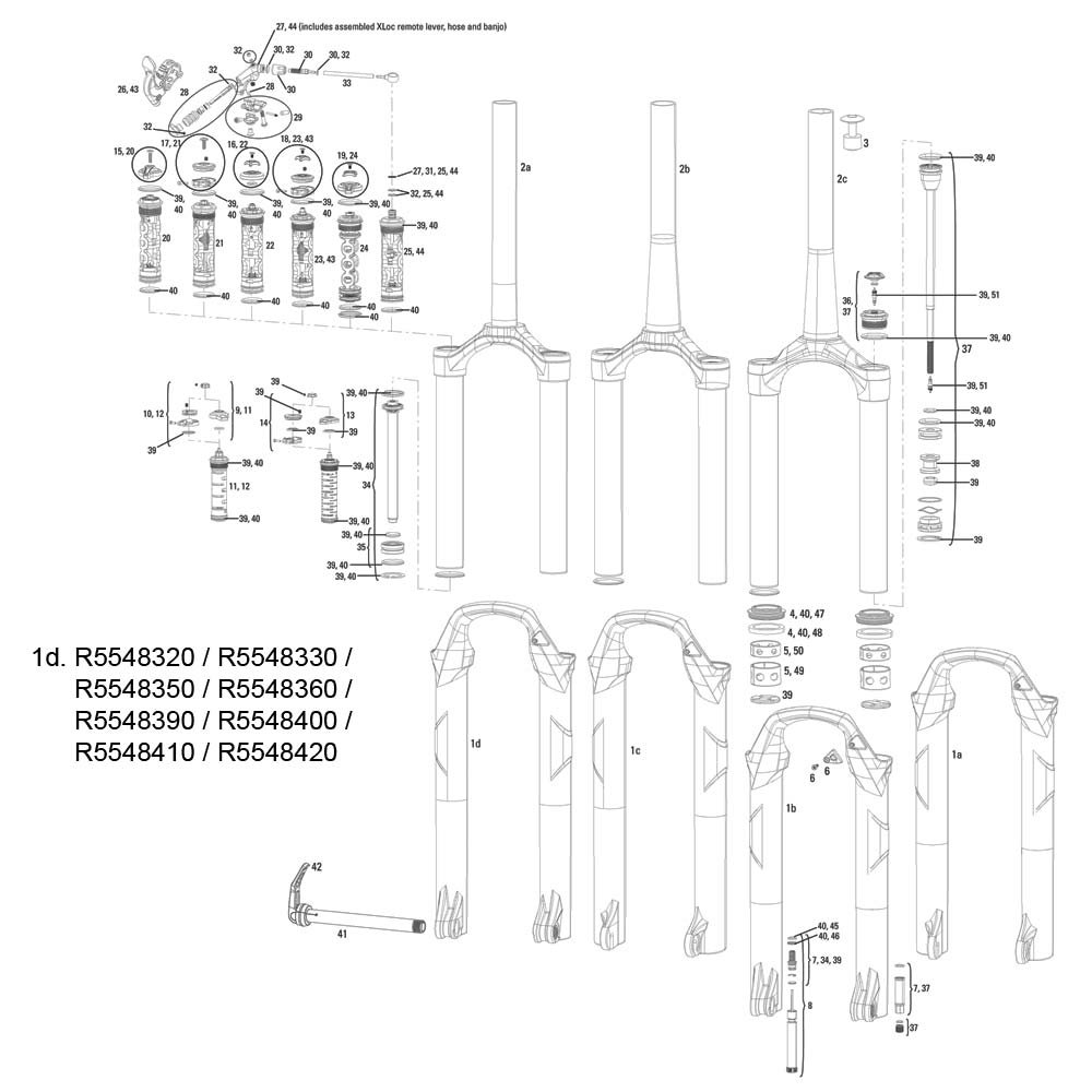

Möchte kein neues Thema eröffnen daher stell ich mal meine Frage hier: Ich hab eine SID WC XX Solo Air 2014 und bin auf der Suche nach nem neuen Casting...
Hab jetzt eines gefunden allerdings bin ich mir nicht sicher ob das passt:
Nummer wäre R5548420 -> Rock Shox RockShox Lower Leg SID XXWC 29" Maxle 15mm Disc Keronite 32mm Forks
EAN: 710845680571
Würde das Casting bei meiner passen?
