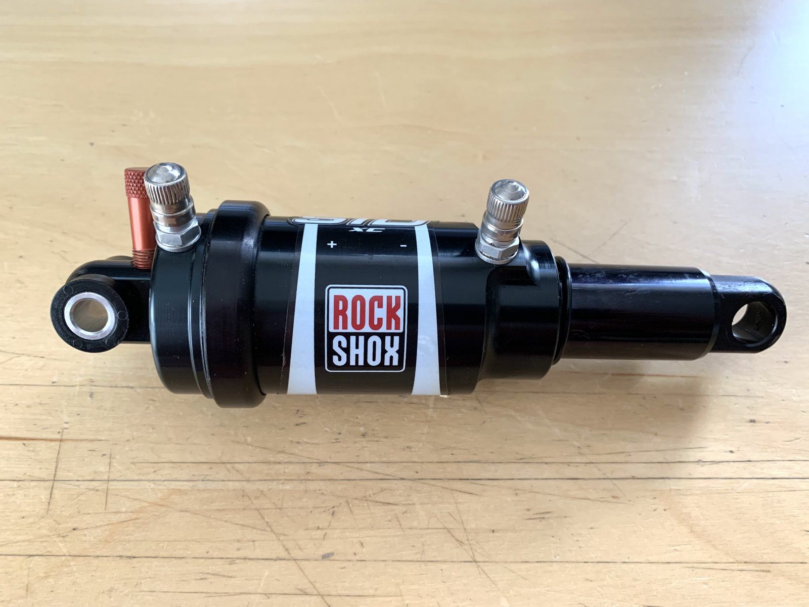

biete einen Rockshox SiD XC Dämpfer mit 165mm Einbaulänge an.
Der Dämpfer ist optisch noch in einem guten Zustand. Die positive Luftkammer ist dicht, die Dämpfung funktioniert auch, nur die negative Luftkammer verliert Luft.
Vielleicht zum Ausschlachten noch zu gebrauchen.
Preis: 10€ VB
Viele Grüße
Timo

Hey da ist nix mehr zu retten,
die Kolbenoberfläche ist stark beschädigt( der letzte Service ist schon länger her)und die Dichtung nicht mehr zu kaufen.
Ich probiere mal ob ich mit Epoxid-Harz die Oberfläche füllen und glätten kann. Und dann muss ich mal schauen wie ich das Problem mit der Dichtung lösen kann.
Vielleicht lass ich es auch irgendwann einfach sein.
Hab noch andere Projekte die ich weiter führen möchte.
Gruß Marco
Ich hab mal ne Weile gebastelt. Da ich nur 30psi auf dem Dämpfer brauch auch bessere Chancen.
Hab alles raus geschmissen und die X-Ring Dichtung gegen zwei Ringdichtungen getauscht.
Nach den ersten malen durchfedern hält die Luft. Probefahrt ausstehend

Moin,
Ich habe gestern mal den alten grünen Dichtring genauer angeschaut und mit der Bezeichnung" B+S 03 1.000×1.250×.250"
herausgefunden das diese Ringe wohl von der Firma " Briggs+Stratton" als
Stangendichtung(für Hydraulik-Systeme) geführt werden.
Muss jetzt nur noch schauen ob die angegebenen Zoll- Maße auch mit den Maßen auf der Seite
https://www.hp-dichtungen.de/products/bs-pur-stangendichtung-parker-hannifin
auch übereinstimmend sind.
Dann würde ich mal bestellen und schauen ob der passt.
Vielleicht ist das ja die Lösung.
Gruß Marco

Hallo Dominik,habe heute die Speziell nach meinen Vorgaben gefertigten Dichtungen bekommen und probiere mal ob die passen. Wenn das klappt würde ich Dir gerne auch einen oder zwei zukommen lassen damit Du sie Einbauen und testen kannst.
Der Hersteller ist sehr daran interessiert ob alles passt oder eventuell nachgebessert werden muss.
Und der Kontakt ist so klasse das eventuell auch andere Dichtungen gebaut werden können und wir möglichst viele Dämpfer und Gabeln retten können anstatt sie einfach zu verschrotten.
Gruß Marco

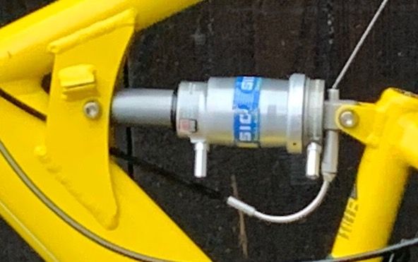

da hänge ich mich mal mit an weil ich einen älteren SID Dämpfer haben... der sieht bisher Dicht aus, aber wer weiß wie sich das entwickelt...
