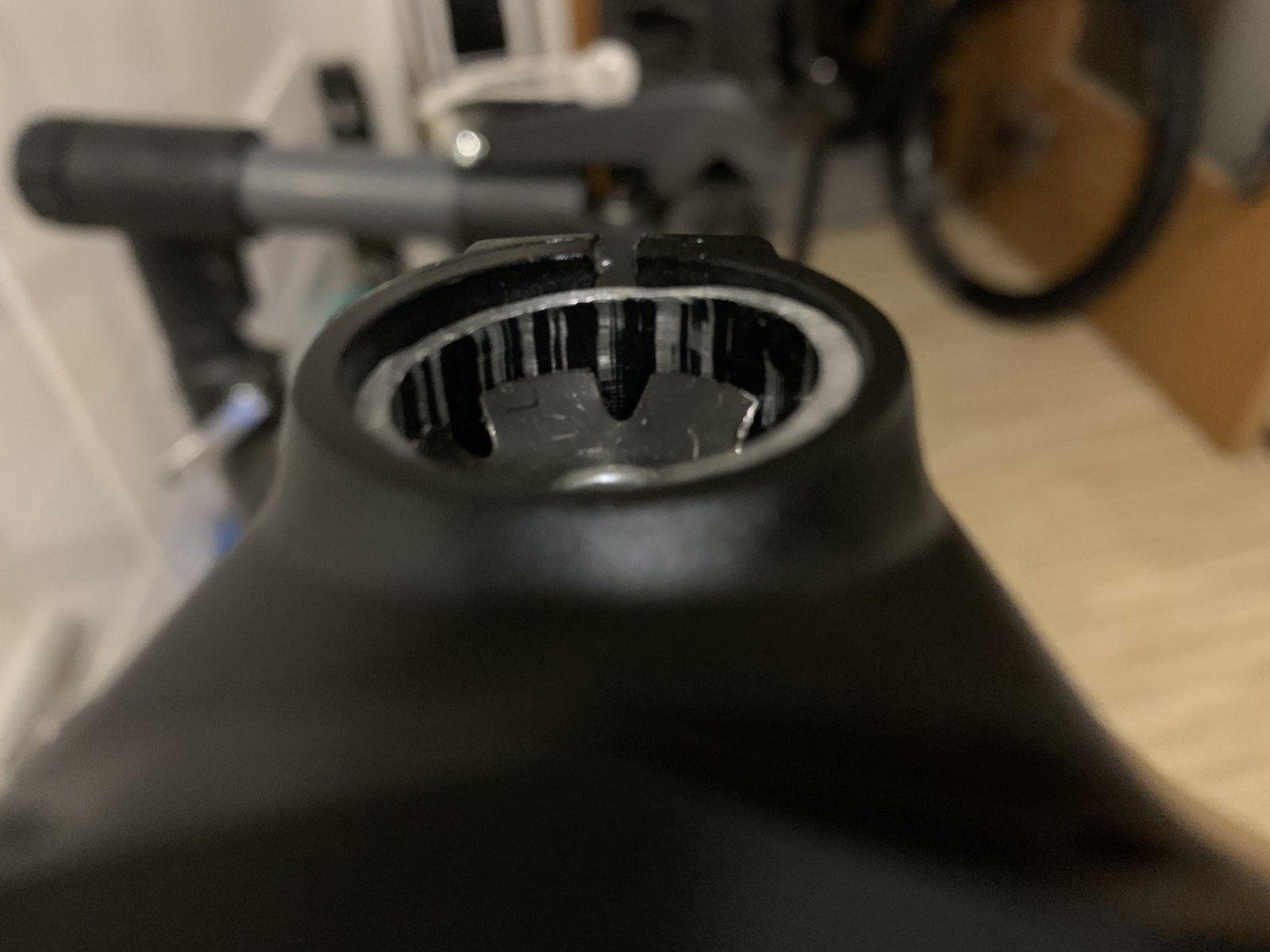

zu der Yari, der Gabelschaft ist etwas schief gekürzt, hab sie so bekommen, ist das noch im Rahmen?
Nein das steht über den Rahmen heraus. Sonst könntest du ja den Steuersatz nicht montieren :lol:
Der schrägstand macht IMHO nix. Aber der Abstand nach oben ist extrem gering. Da bekommst du das lagerspiel nicht vernünftig eingestellt

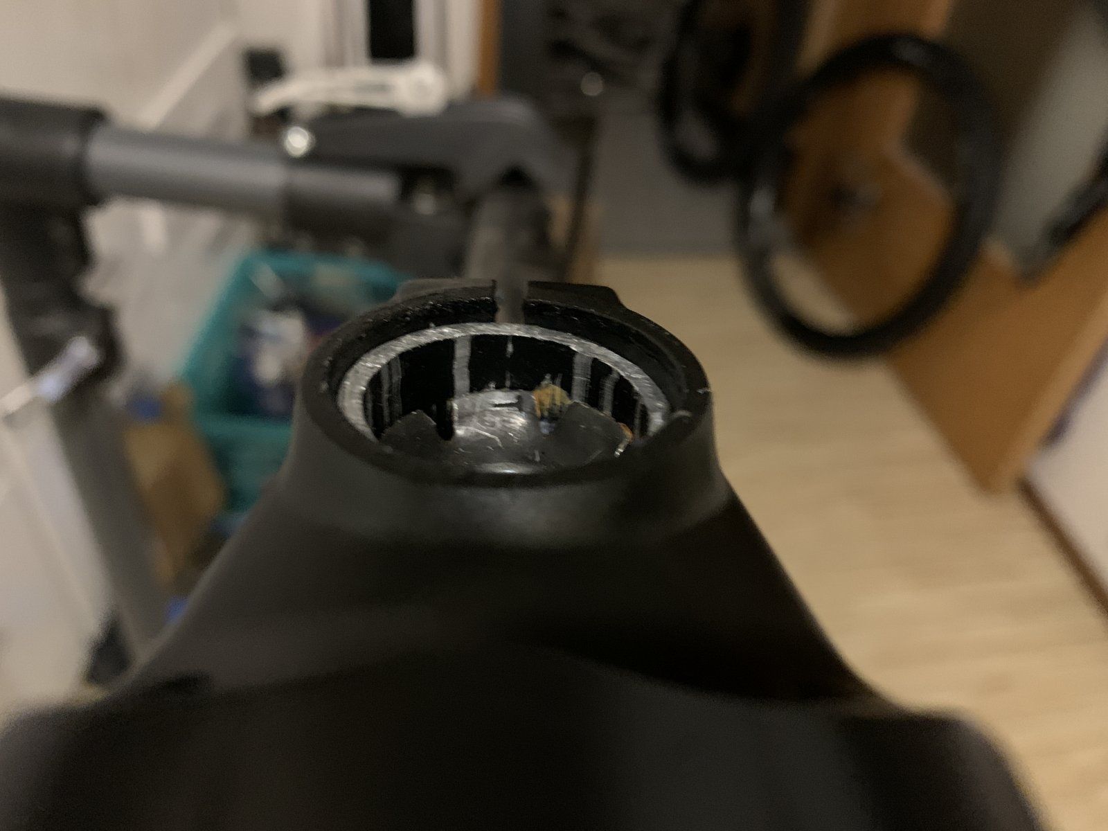

Grad gemerkt ja, die Aheadkappe passt nicht, hab nen anderen Spacer rein. So geht es
