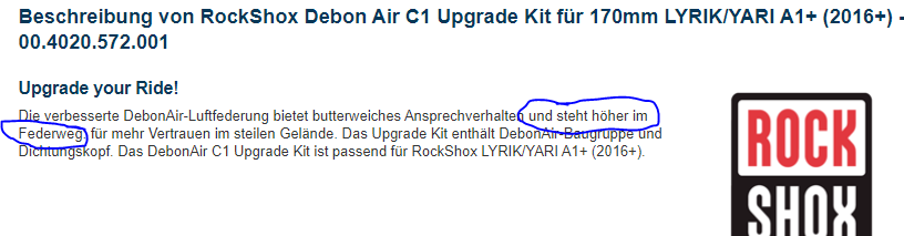

Ich werde mal den C1 verbauen, hauptsächlich taucht die Gabel einfach zu früh ab.
Daher meine Idee, dass die länger im hohen Federweg steht.
