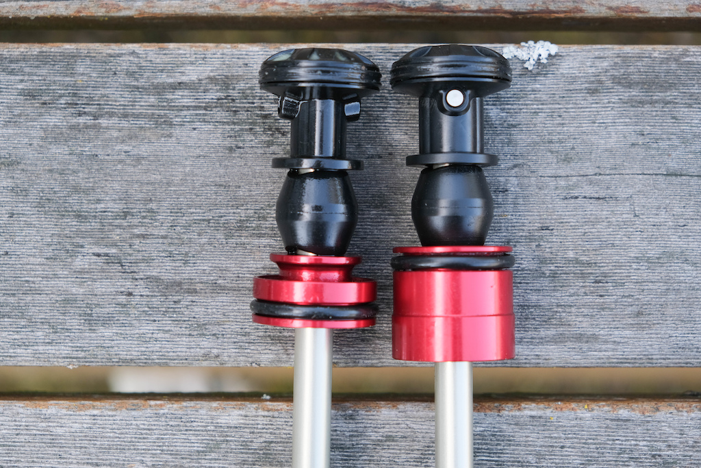

(Links B1, Rechts C1)
Wie man sieht, ist die Negativkammer (Volumen zwischen den beiden Dichtungen) bei der C1 kleiner geworden. Wie sich die Kurve mit einer kleineren Negativkammer verhält, zeigt das nächste Bild:
(1mm, 5mm,... ist die Länge und somit das Volumen der Luftkammer)
In der Theorie wird eine kleinere Negativkammer keine Vorteile haben. Der Federweg kann aber bei gleichem SAG einfacher voll ausgenutzt werden. Dieser Effekt wird durch das vergrösserte Casting-Volumen verstärkt. Das vergrösserte Casting-Volumen ist vor allem für leichtere Fahrer von Vorteil, da dieses unabhängig von dem eingestellten Luftdruck wirkt.
