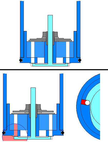

Ich habe da von den Bohrungen nach außen gehend einen Kanal frei gemacht, damit auch bei geschlossener Druckstufe dieser Aluspider, wie ihn Prolink nannte, den Ölfluss nicht komplett unterbindet. (Ich bin mal so frei sein Bild zu verwenden)
Denn bei der Boxxer machte es keinen Sinn, die Druckstufe bis zum Lockout zudrehen zu können.
Zum anderen habe ich den größten Shim des Shimstacks direkt auf den Bohrungen aufliegen lassen um dennoch etwas mehr Lowspeed Druckstufe zu bekommen (Die Druckstufe macht dann schöne Zwitschergeräusche wenn sich das Öl am Shim vorbeipresst). Oben zu sehen ist auch ein Crossover Stack, d.h. wenn der erste Shim öffnet, dann gleich relativ weit. Da kann man experimentieren.

Da sind es doppelt soviele Löcher wie bei der Yari. Verstehe aber nicht warum man auf der Unterseite nur 3 sieht. Ausserdem liegt der große Shim gar nicht flächig auf, der hat den 10er darunter. Da scheinen mir 0,15mm Abstand schon etwas viel, soll wohl allgemein zu weicherer LSC helfen.

was willst jetzt genau wissen?. unten sind nur 3 Löcher. von oben sieht es durch die ausnehmungen halt nach mehr aus
bei denn Shims kann man sich halt spielen wie es einem besser passt
Danke für die Antwort,
das heisst:
unten drei Öffnungen für die LSC,
HSC Öffnungen wenn Stellscheibe heraus gedrückt wird,
und noch die Shims.
