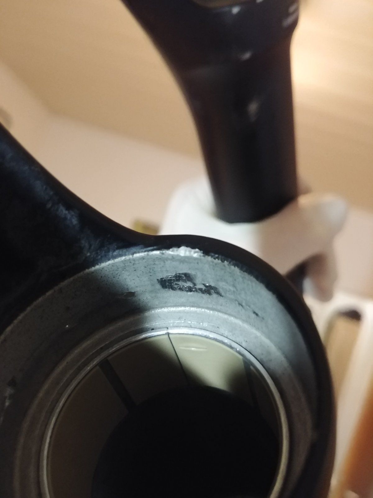

Ich hab es geschafft eine Macke in die Gleitbuchsen der yari einzustanzen.
Habe die debonair eingebaut und gleich die Staubabstreifer wechseln wollen.
Die racingbros saßen so fest das es ein Kampf war sie raus zu hebeln.
Dabei war ich wohl nicht vorsichtig genug und das ist das Ergebnis:

bin schon 20km damit gefahren. Dabei ist mir nichts besonderes aufgefallen außer das sie nicht besonders gut anspricht :(
Kann das noch Folgen haben oder würdet ihr es dabei belassen?
Die Macken oben wo die Staubabstreifer drin sind machen mir keine Sorgen. Das wird schon dicht sein.
Ich meine die kleine Kerbe in der Gleitbuchse (hellgelb im Bild;))
Auch da würd ich behaupten dass sich das nicht groß auswirken kann! Wäre evtl eher was zu spüren wenn im Standrohr ne Macke wäre! Zusammenbauen, verdrängen, weiterfahren!😀

Kann man die Buchsen irgendwo richten lassen?
richten lassen macht denke ich keinen Sinn. Wenn dann gleich neue Buchsen einbauen lassen.
Letztens habe ich was gefunden wo der Buchsenwechsel angeboten wird. Weiß aber leider nicht mehr wo.

Ich habe grad auch Probleme mit den rechtsseitigen Buchsen in einem lyrik casting. Nach einem halben Jahr ist da schon deutliches klackern vernehmbar. Der händler meinte heute am Telefon, dass das Teil zu Sram muss, weil da sonst niemand auswechselt. Das ging scheinbar früher mal selbst/in der Fachwerkstatt, ist jetzt aber leider nicht zuletzt wegen fehlender Ersatzteile nicht mehr machbar.
Die Gabel wurde in den paar monaten 3 mal gewartet und die Staubabstreifer sind sicher auch nicht das Problem. Die Buchse ist einfach mist....
Ich glaube bei mir wird es def. auch die Buchse sein da ich aufgrund des Ansprechverhaltens bereits 2mal Service vorsorglich gemacht habe🙈
Habe mir nun tatsächlich racingbros abstreifer gekauft mal gucken ob das was bringt...
Uff! Das klackern hatte ich am Sonntag auch bei starkem Einfedern! Mist, dann muss ich das mal checken...
Die Yari ist von 2020 Dez.
Ich hab die racingbros nur mit Staubabstreiferwerkzeug und etwas Gewalt rein gekriegt.
Die sitzen übelst stramm. Deshalb hab ich mir ja auch die Gabel verrammelt beim wieder ausbauen :wut: ...
