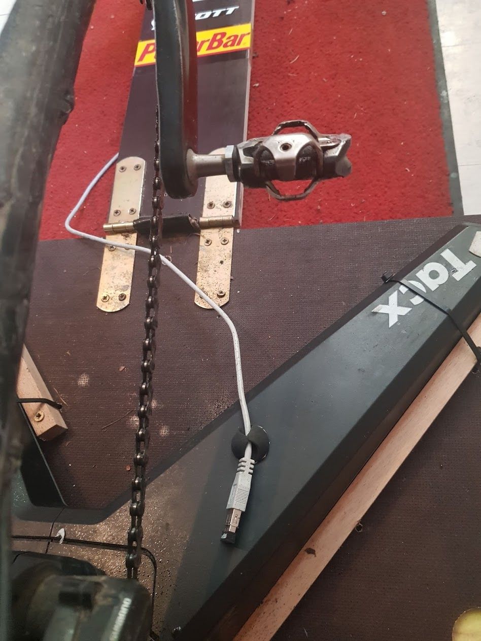

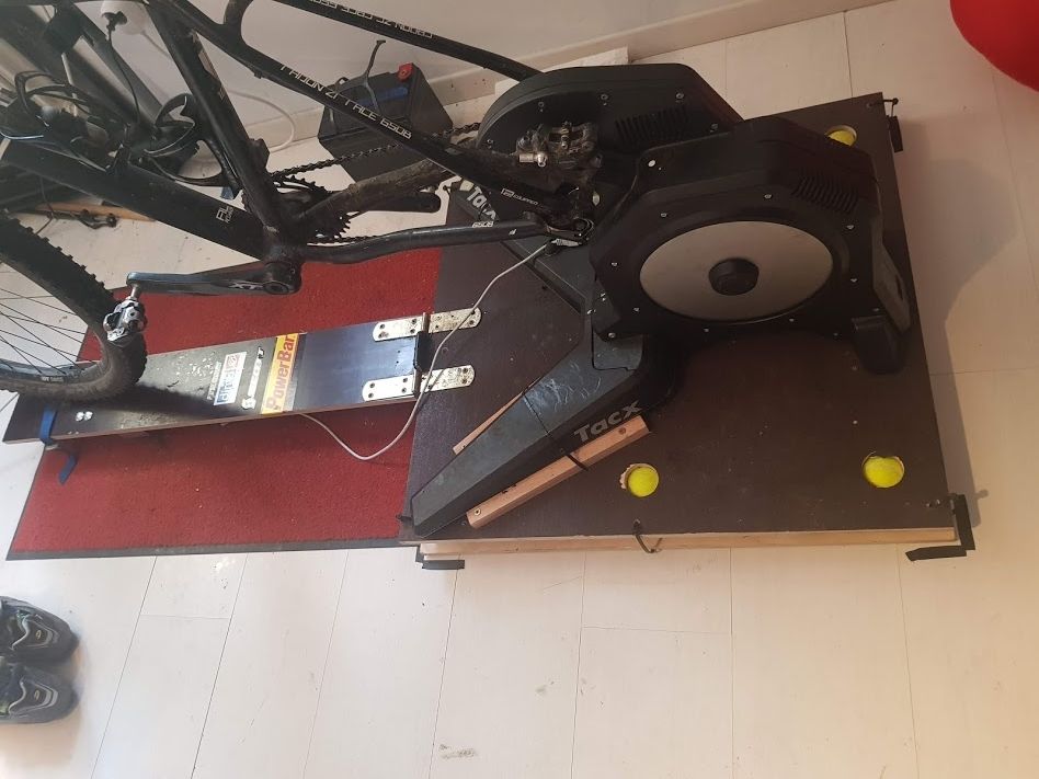

Ich hab mir vor einiger Zeit meine eigene Rockerplate gebaut.
Die großen Vorteile, wesentlich "weicheres" sitzen und kein schmerzender Hintern auch bei längeren "Fahrten". Zudem ist durch das Pendeln auch nahezu perfektes Sprinttraining möglich. Einfach mal paar Videos auf Youtube anschauen.
Zwei MDF Platten in der passenden Größe zusägen lassen. Noch besser Siebdruckplatten, die sind stabiler und schweißresistent.
In jedes Eck und zusätzlich einmal mittig am Rand in jede Platte je ein 40mm Loch. Tennisbälle in die Löcher und die Platten mit Kabelbindern verbinden, aber nur locker damit sie noch Spiel zum pendeln haben.
Mehr brauchts gundsätzlich nicht.

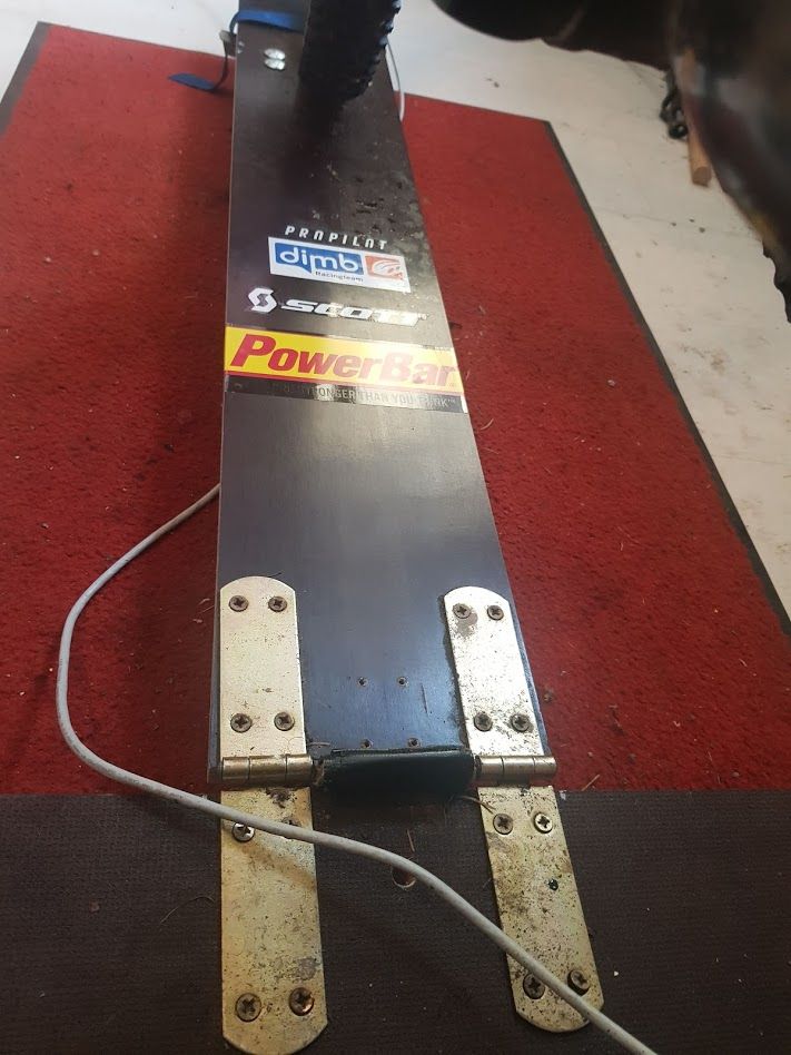

Ich hab zusätzlich noch eine weitere lange Platte zum Vorderrad und diese mit Scharnieren befestigt. Dadurch kann cih die Front durch unterlegen von Blöcken anheben und Anstiege simulieren. Wer jetzt glaubt das wäre egal wenn man auf der Stelle "fährt", die Muskelbelastung ist deutlich anders wenn die Front oben ist.
Sowas kann man auch fertig für 300 Euro kaufen, meine Konstruktion hat 50 Euro und ca. zwei Stunden basteln gekostet.

Um vermeintlich noch mehr Geld zu sparen, benutzt manch einer Tennisbälle. Leider haben diese zwei entscheidende Nachteile:
  • der kleine Ball hat ein viel zu hohes Kompressionsverhalten, was zu einer Art "dopsen" führt. Eine gleichmäßige und kontrollierbare Bewegung ist nahezu unmöglich.
  • der Druck kann nicht reguliert werden, daraus resultierend kann das Gewicht des Schwungrads eines Trainer (mit Ausnahme der Tacx Neo Familie) nicht ausgleichen werden.
Von daher: aufblasbare Gummibälle eignen sich am besten.
Wichtig: bei einem Durchmesser der Bälle von 15cm sollten die Bälle nur bis max. 0,3bar (4psi) aufgepumpt werden, ansonsten verpufft der Effekt eines Rocker Plate gleich wieder.

In die Kabelbinder hätte ich auf Dauer nicht soviel vertrauen, wie lange fährst du die Platte schon?
Bin auch schon auf meine gespannt, hoffe bis Ende nächste Woche fertig zu werden.
Seit mittlerweile knapp 900 km hält alles ohne Probleme zusammen und pendelt perfekt. Die Kabelbinder sind auch nur locker. Gerade so das die Platten so zusammen halten das die Bälle nicht raus rutschen.
@filiale die aufblasbaren Bälle hatte ich zuerst geplant, waren aber auf längere Zeit nicht lieferbar damals.
Und mittlerweile seh ich keinen Grund mehr die zu tauschen.
Funktioniert alles bestens

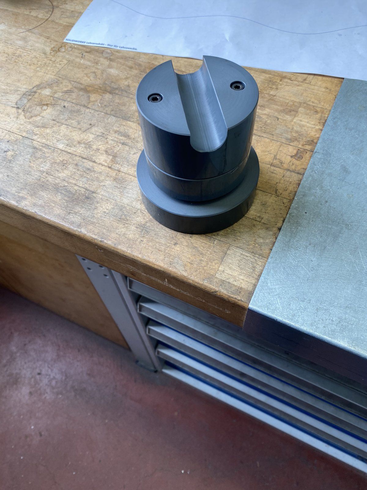

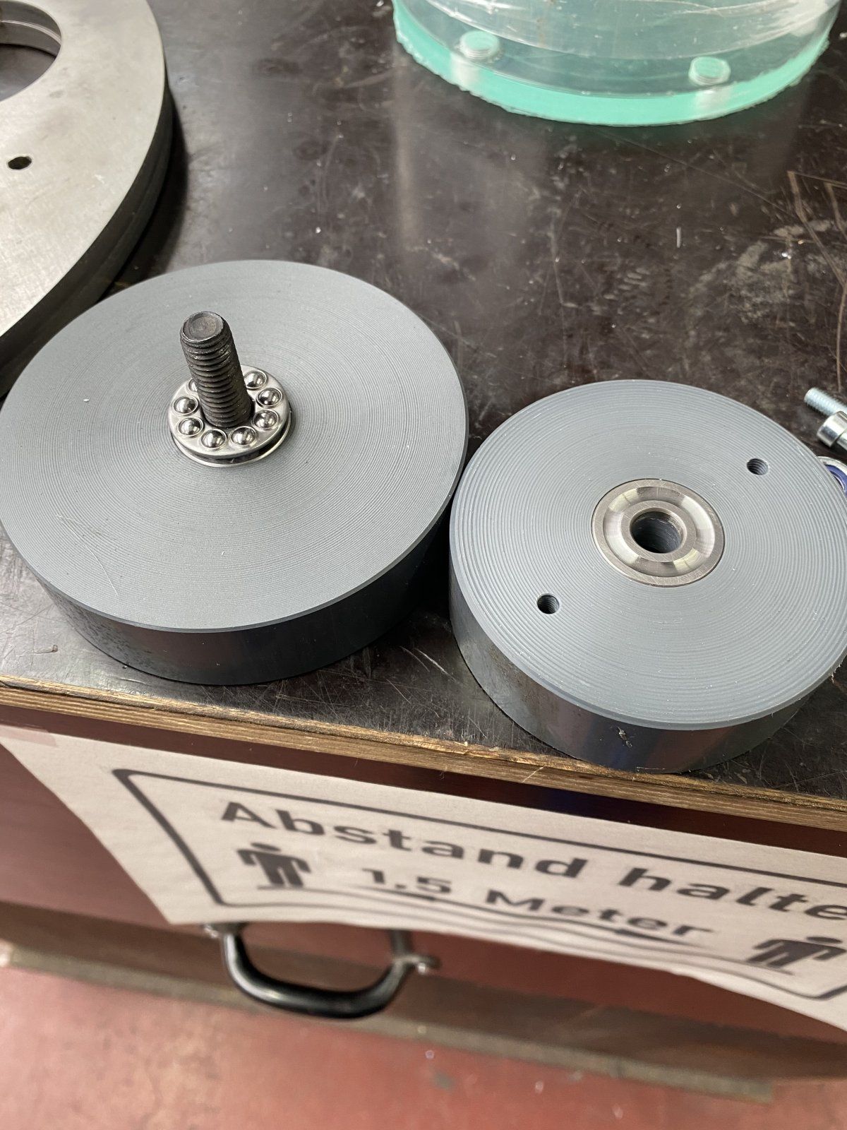

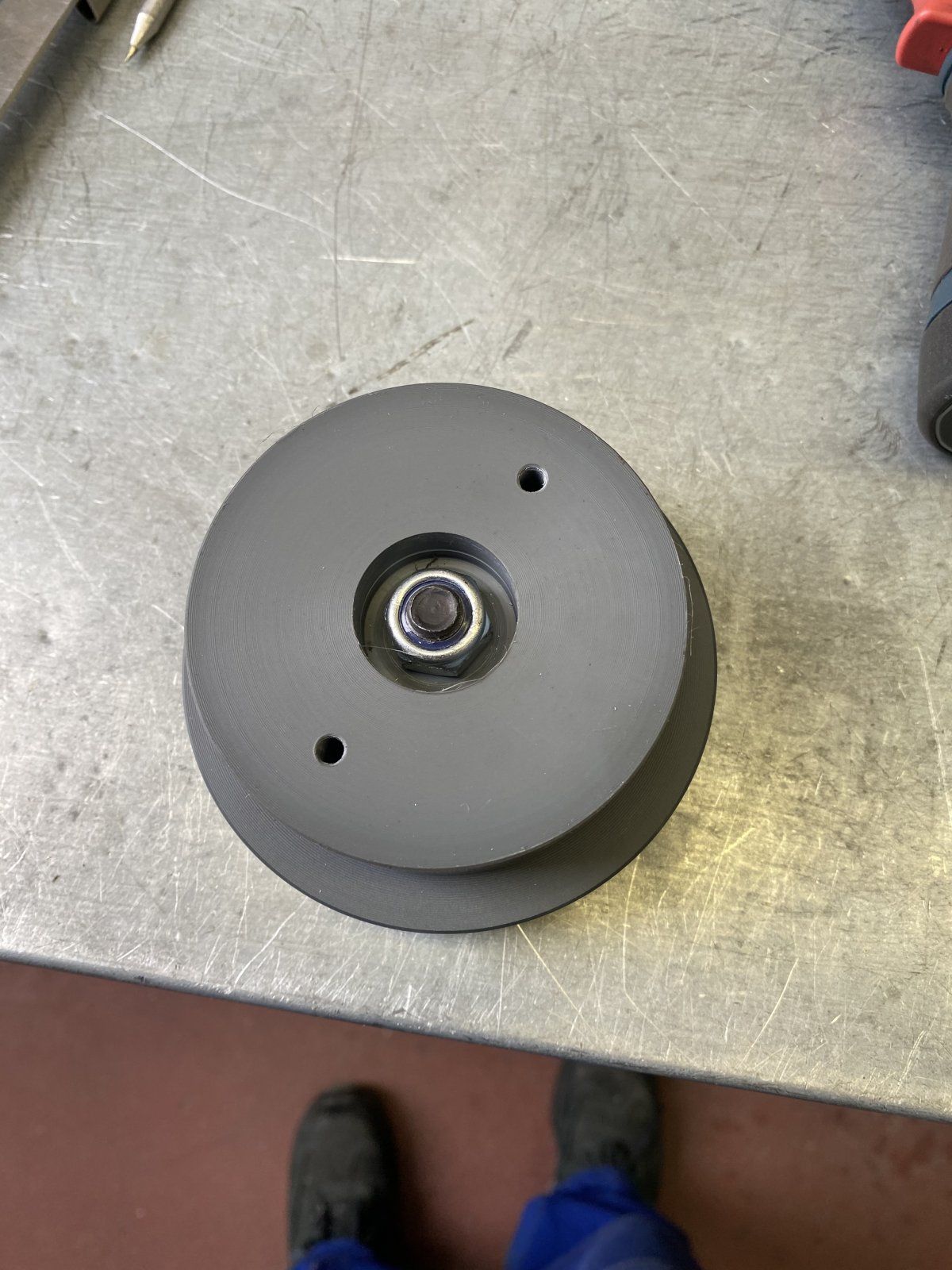

Aber ich wollte mal die MTB Strecke auf Zwift ausprobieren und habe mir mit einem Axiallager eine Lenkhilfe gebastelt

Die beiden Unterteile sind mit dem Axiallager zusammen verschraubt so das die beiden Teile zueinander drehbar sind
Das Oberteile wird auf das mittlere geschraubt und in die Mulde kommt das Vorderrad
Hast das schonmal probiert? Würde mich fast ein wenig wundern, wenn sich das vernünftig drehen lässt. Der Lenkwinkel liegt ja eher so bei 73°, das führt dazu, dass der Kontaktpunkt zwischen Reifen und Boden eben kein "Punkt" bleibt beim Lenkeinschlag.

Bin gerade die MTB Strecke gefahren, ist ganz nett und funktioniert soweit ganz gut. Aber es ist halt nicht so realistisch da man ja auf dem Rad viel über Gewichtsverlagerung lenkt
