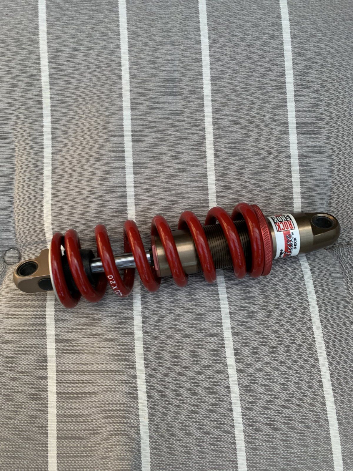

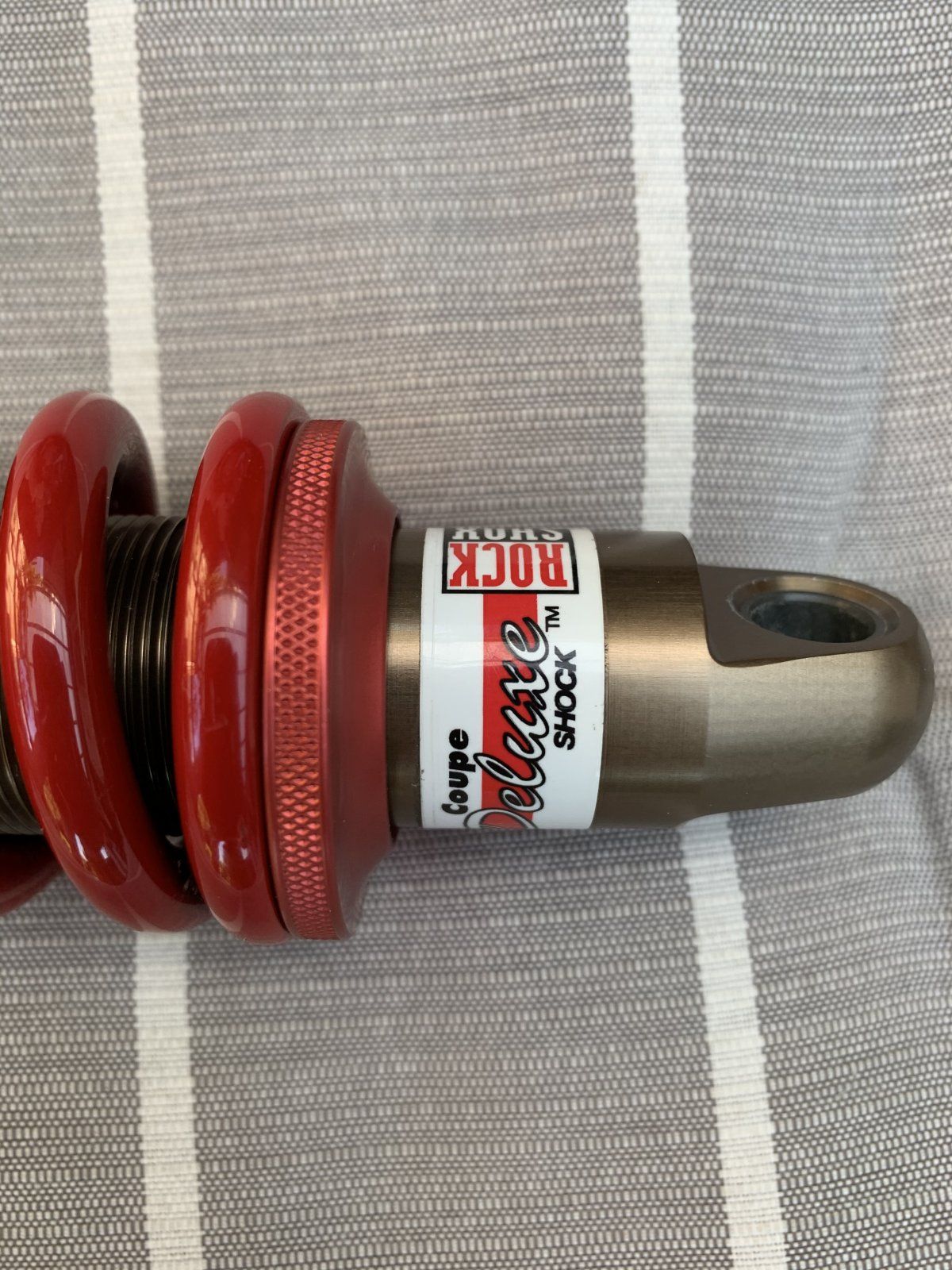

Hallo,
ich habe vor kurzem ein altes Giant ATX 990 für 200€ von einem Arbeitskollegen abgekauft. Das Fahrrad ist von 1998, allerdings ist er wenig gefahren. Jetzt möchte ich alles überholen und prüfen, damit meine Freundin damit fahren kann.
Leider ist der Dämpfer recht hart. Selbst mit meinen 90 kg bewegt sich da nicht viel. Habe den Dämpfer ausgebaut und die Feder demontiert. Die Dämpfungswirkung ist top, Gummis sind auch alle top. Ich denke deshalb, dass die Stahlfeder zu stark ist. Die Frage ist:
Steht die rote Farbe für eine bestimmte Federkonstante? Gibts verschiedene?
Und falls ja, hat jemand zufällig eine Feder für ca. 60kg?
kenne mich gut mit neuen Luftdämpfern aus, aber das hier ist neu für mich :-)
Danke im Voraus und viele Grüße,
Tobias
Die Federkonstante und der Hub stehen auf der Feder. 400 lbs sind eigentlich nicht so hoch. 300 lbs ist schon mit das niedrigste. Glaube kaum, das man für ein 20 Jahre altes Teil noch eine passende Feder bekommt. Mal die Federlänge und den Innendurchmesser messen, vielleicht passt eine "moderne" Feder eines anderen Federbeins. Würde da einen günstigen Luftdämpfer einbauen, Länge sieht ja nicht so ungewöhnlich aus.
Hi, die alten Rock Shox hatten einen kleineren Innen-Durchmesser von ca. 30mm und waren alle rot. Eine aktuelle Feder eines RockShox Dämpfers mit viel größerem ID passt nicht. Heute haben immer noch die Dämpfer von DNM und KindShock diesen ID. Bei eBay gibt es für die KS Dämpfer in 190 und 200mm Einbaulänge immer noch günstig Federn in vielen verschiedenen Varianten. Wenn du sagt, die 400 Pfund Feder bewegst sich kaum bei 90 Kilo denke ich du musst für 60 Kilo zumindest eine 250 oder 300 Pfund finden damit sich was tut. Viel Glück und Gruß Eike
